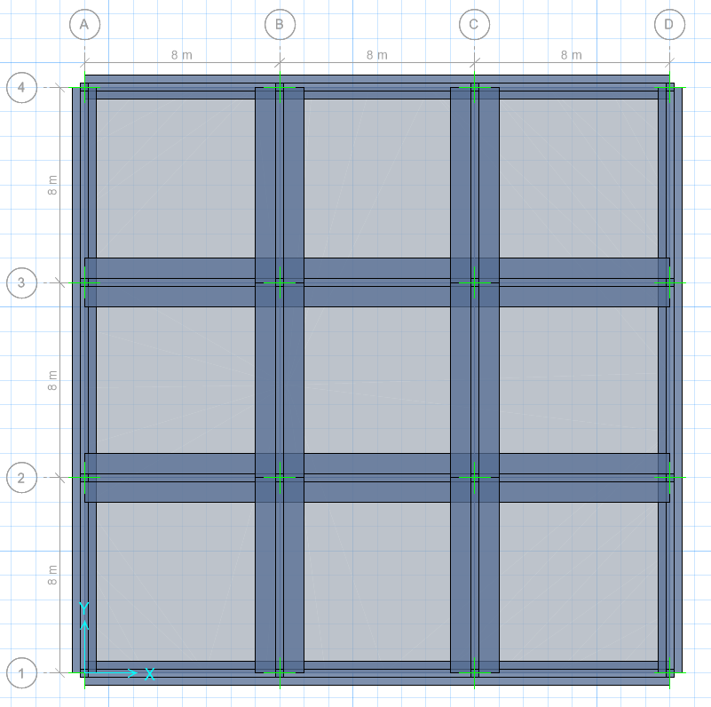

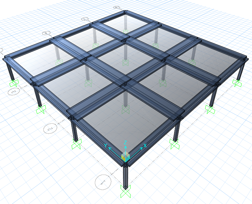

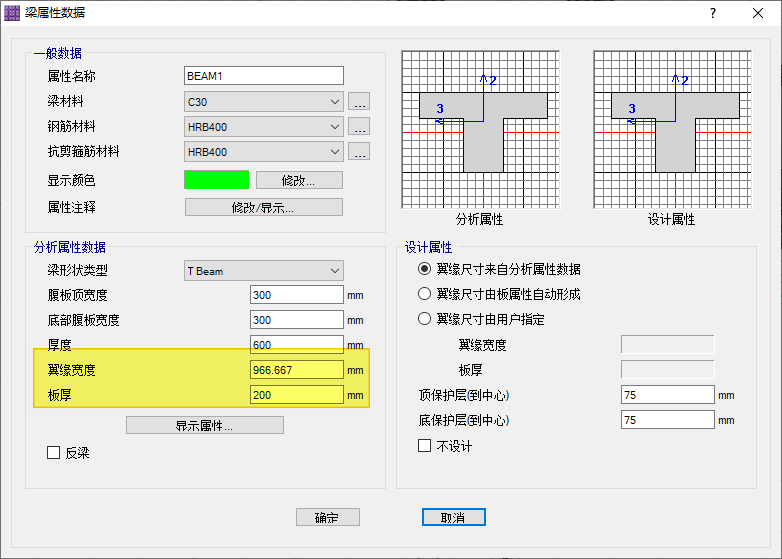

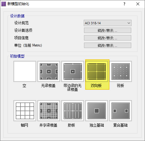

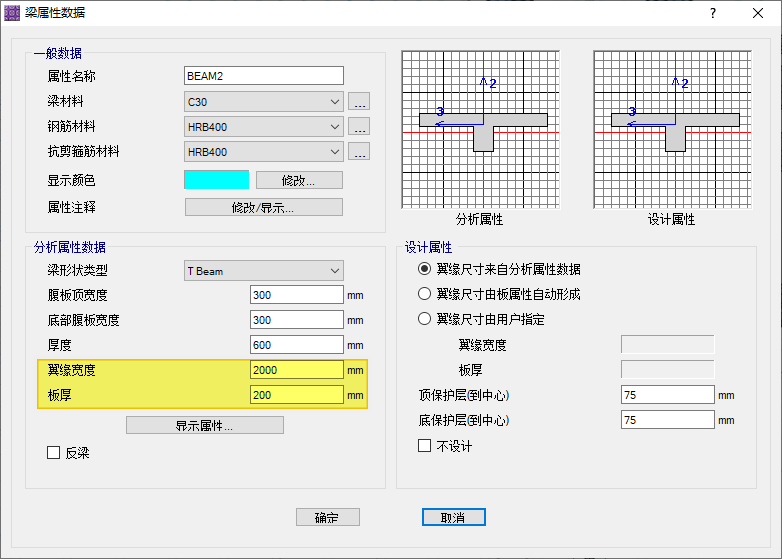

SAFE软件通过【文件>新模型>双向板】命令(图1),可生成T形梁+混凝土板的双向板楼盖体系(图2,图3)。请问程序是如何确定该体系中的T形梁翼缘的有效宽度(图4,图5)?
图1:双向板
图2:生成的双向板楼盖体系
图3:双向板楼盖体系三维图
图4:程序自动生成的T形梁属性(边梁)
图5:程序自动生成的T形梁属性(中间梁)

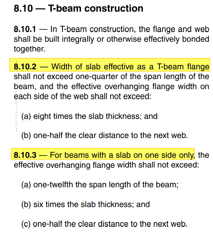

SAFE软件自动生成的T形梁翼缘宽度是根据美标ACI318-05M的8.10条确定的(图6)。
对于T形梁,板作为T形梁翼缘的有效宽度不超过梁跨度的1/4,并且梁腹板每侧悬挑出翼缘的有效宽度不超过板厚的8倍和相邻梁腹板净距的1/2。
对于仅一边有板的梁,悬出腹板的有效宽度不应超过梁跨度的1/12,板厚的6倍和相邻梁腹板净距的1/2。
 以本案例为例:
 板厚h=200mm,梁跨度l=8000mm,相邻梁腹板的净距s=7700mm
 对于中梁,8h=1600mm,s/2=3850mm,取两者较小值,则梁腹板每侧悬挑出翼缘的有效宽度不超过1600mm,相应梁翼缘的有效宽度为3500mm,远大于按1/4梁跨度确定的有效宽度。因此,取梁翼缘的有效宽度bf=l/4=2000mm。
 对于边梁,6h=1200mm,s/2=3850mm,l/12=666.67mm,取最小值666.667mm,最终翼缘有效宽度bf=666.667+300=966.667mm。
图6:ACI318-05M的T形梁翼缘相关规定
