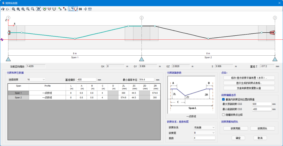

问题:
在SAFE中,逐一修改预应力钢筋的纵剖面很繁琐,请问是否可以进行批量修改?如下图示例,钢束纵剖面每段均为“一点折线”,欲将其全部修改为“反向抛物线”,如何操作?

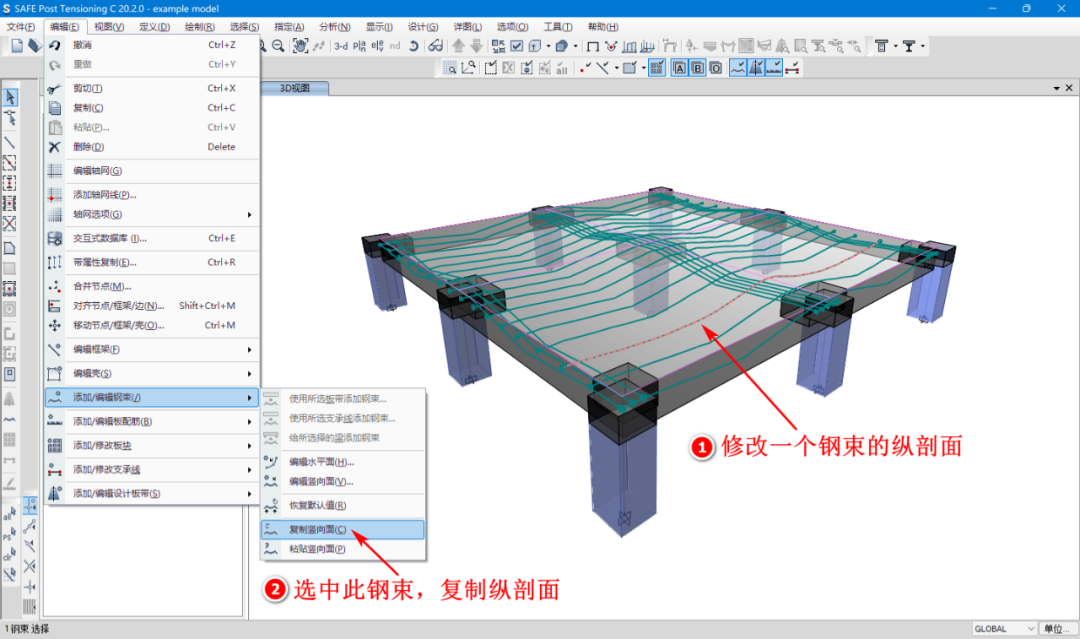

1. 第一步:复制纵剖面
首先,修改任意一个钢束的纵剖面,可直接右键单击钢束或选择钢束后点击菜单栏【编辑>添加/编辑钢束>编辑纵剖面】进行修改。然后,再次选择此钢束,点击菜单栏【编辑>添加/编辑钢束>复制纵剖面】,此时程序将纵剖面数据复制到剪贴板中。注意该命令只有当选择一个钢束时可用。该步的操作如图1所示。
图1:复制纵剖面

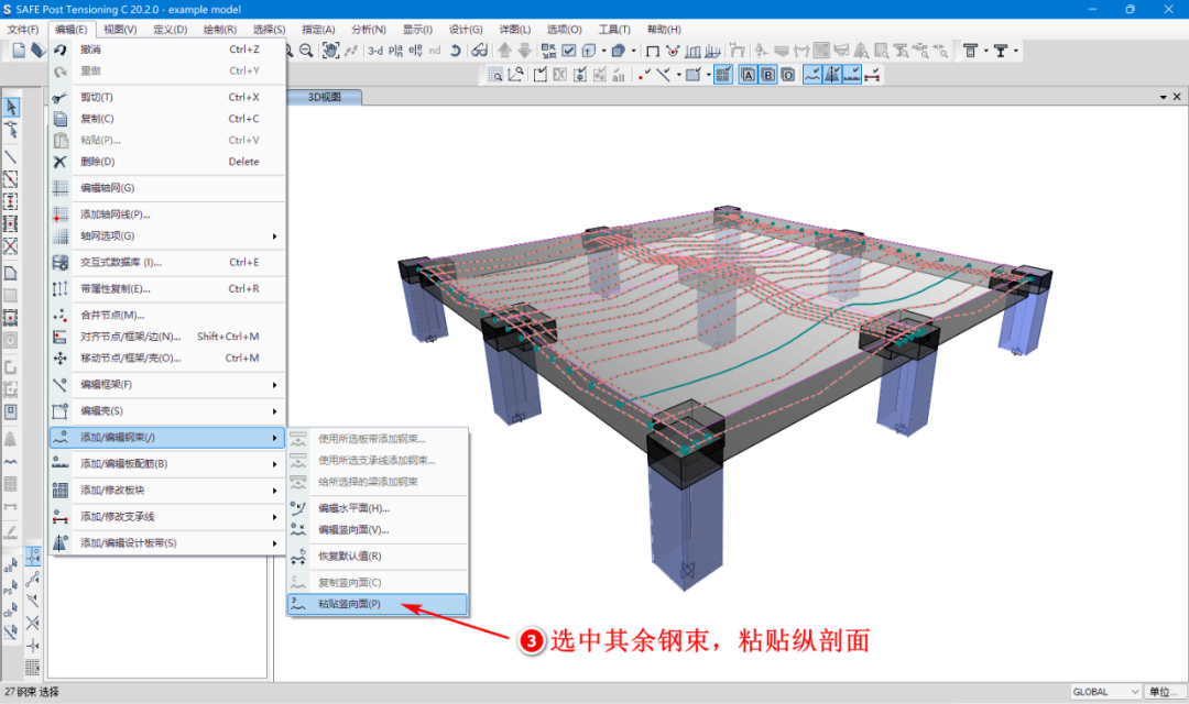

2. 第二步:粘贴纵剖面
选择其余所有需要修改纵剖面的钢束,点击菜单栏【编辑>添加/编辑钢束>粘贴纵剖面】,此时程序将纵剖面数据从剪贴板粘贴到选定的钢束上。该步的操作如图2所示。
图2:粘贴纵剖面

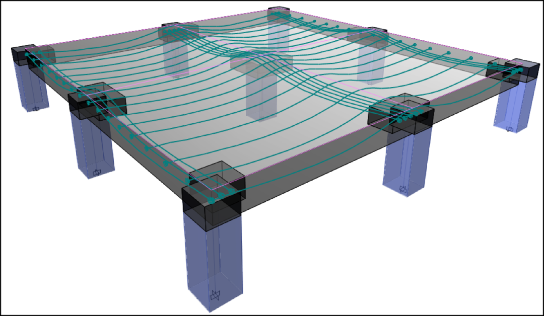

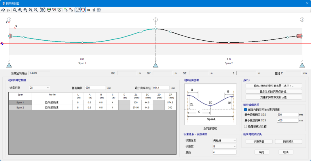

如下图所示为问题描述中的示例批量修改钢束纵剖面后的结果。
完成以上两步操作后,最终“粘贴纵剖面”钢束将具有与“复制纵剖面”钢束相等数量的分段。该功能通常最适用于批量修改纵剖面分段数和总长度均相同的钢束。如果总长度不相同,“粘贴纵剖面”钢束的各段长度将按照“复制纵剖面”钢束进行等比例缩放。
