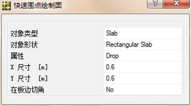

对于无梁楼盖,为增加楼板的抗冲切性能,常需要在柱顶增加托板;为考虑柱与楼板接触面处柱子对楼板的刚度放大作用,常需要在柱顶增加刚域。如何快速绘制这些对象呢?
解答:
快速绘制托板、刚域有两种方法:
1)快速围点绘制面:即先通过定义>板属性命令定义需要的托板或刚域属性,然后通过绘图>快速围点绘制面命令进行绘制。
通过快速围点绘制面对话框,可以控制:
a)对象的类型是板还是开洞
b)对象的形状为矩形或圆形
c)选择定义的板属性
d)输入所绘对象的尺寸
e)控制是否需要在已有板对象的边缘切角

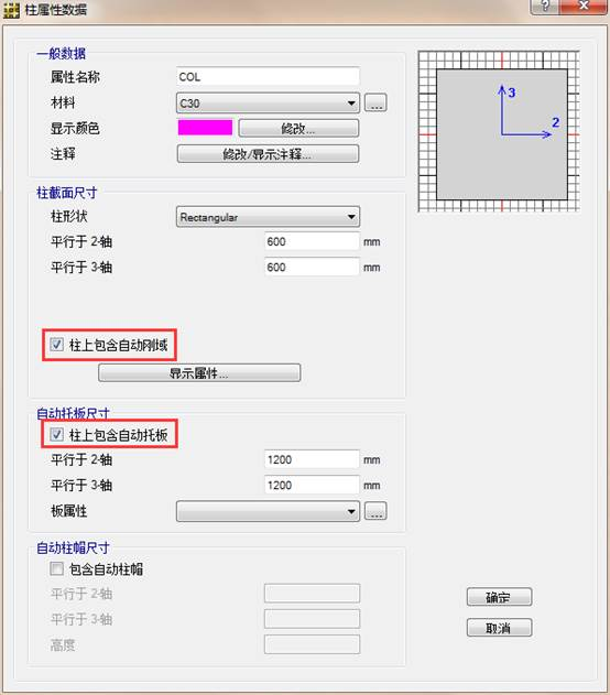

2)绘制柱时自动包含托板、刚域:即在定义柱截面属性时,勾选柱上包含自动刚域,或者柱上包含自动托板复选框。这样程序就会在绘制柱子的同时,在柱顶自动绘制刚域或托板。类似的,还可以在柱顶自动包含柱帽,墙顶自动包含刚域。
