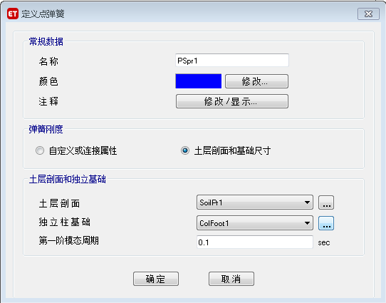

ETABS中可以通过定义基于土层剖面和独立柱基础的点弹簧,来模拟基础对上部结构的作用。
点击 【定义>弹簧属性>点弹簧】 ,添加点弹簧属性,弹簧刚度选择来源于土层剖面和基础尺寸,并选择相应的 土层剖面 与 独立柱基础 ,输入结构的第一阶模态周期,即可完成定义。

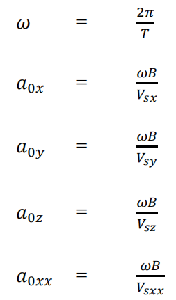

首先,程序由用户输入的第一周期,得到土体的无量纲频率参数:

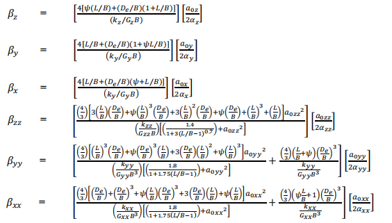

然后,根据无量纲频率参数和独立柱基础尺寸,得到土体的阻尼修正系数,计算公式如下:

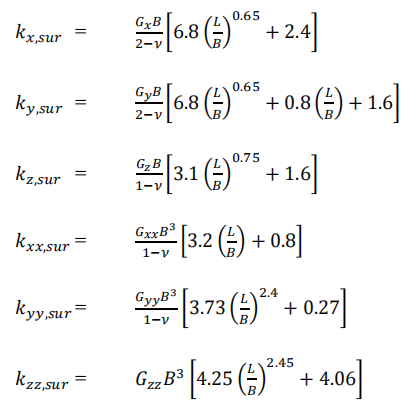

最后,根据等代土体的剪切模量和独立柱基础尺寸,分别得到静力和动力作用下土体对上部结构的约束,即六个自由度方向的刚度、阻尼及阻尼系数。计算公式如下:

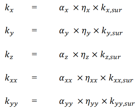

①静力 状态下的 弹簧刚度

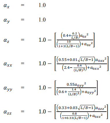

②动力状态下的弹簧刚度
③阻尼
 式中的辐射阻尼比图片

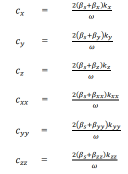

④阻尼系数
 综上,得到了模拟土体-上部结构相互作用的点弹簧刚度、阻尼及阻尼系数。
