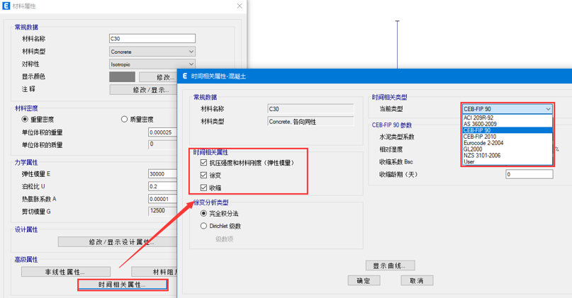

如何在ETABS中实现材料的时间相关属性?
解答:
 在材料定义的高级属性中,点击“时间相关属性”弹出时间相关属性对话框,定义或查看材料的时间相关属性。
在“时间相关属性”区域,根据需要勾选随着时间变化的强度、徐变或收缩属性;
在“徐变分析类型”区域包含完全积分法和Dirichlet级数两种。完全积分法会保存每个应力增量数据,计算机的存储和计算时间以增量数据的平方来增加,对于大规模的模型,求解过程较困难。Dirichlet级数近似法则可以选择一个固定的级数项来存储数据,存储和计算时间与应力增量成线性关系。用户可以先使用小模型试算,对比各种数量级数的Dirichlet法和完全积分法的结果,以确定一个合适的数量级数用于完成大规模模型的计算。
在“时间相关类型”区域,根据需要勾选对应的规范,采用不同的收缩徐变预测模型。内置的规范和用户自定义均适用于混凝土材料,预应力钢束则可以采用CFB-FIP 90规范或用户自定义指定。选择相应的规范后,即可在下方区域中设置预测模型相关的参数,程序将根据参数建立预测模型,具体可参考程序【帮助】>【文档】>【Technical Notes】>【Material Time-dependent properties】。

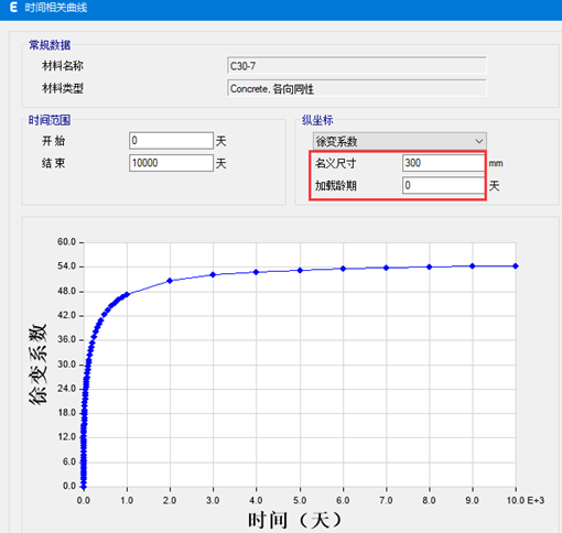

点击对话框下方的“显示曲线”,可以查看不同的名义尺寸、加载龄期下材料的徐变系数、收缩系数等,该窗口的参数仅用于查看数据,不会影响分析结果。程序根据构件尺寸自动计算名义尺寸,框架截面根据“ 框架截面的名义尺寸h "计算,墙体默认采用墙厚。
