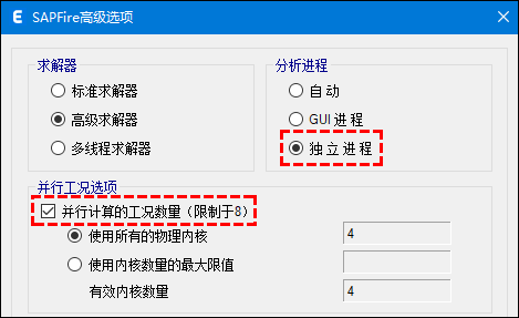

第一步:在主计算机上运行目标模型,且必须设置为并行计算(图1),否则程序会在后续合并分析结果时提示警告(图2)。并行计算的设置方法:选择菜单栏【分析>SAPFire高级选项】命令,将“分析进程”选项设置为“独立进程“,然在“并行工况选项”中进行勾选。

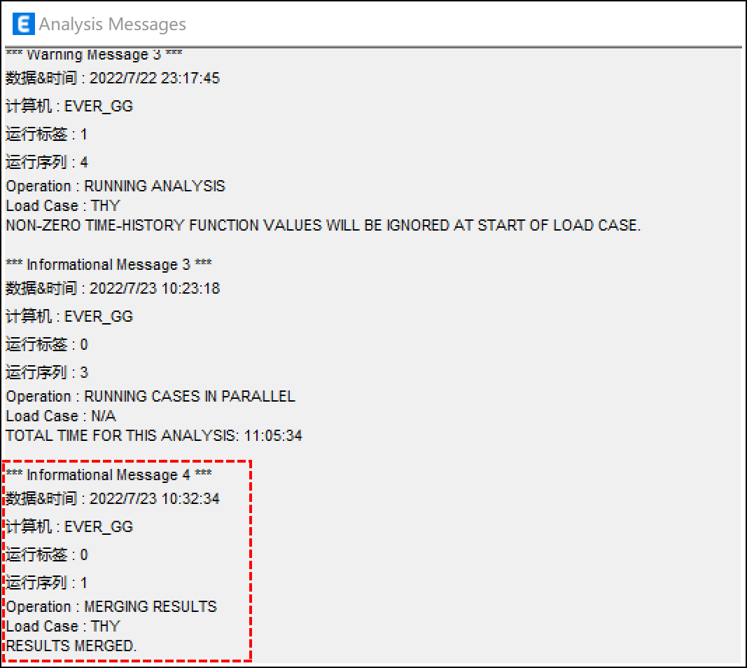

合并操作将分析结果从源模型复制到目标模型,同时保持源模型不变。运行日志以及分析信息也被附加到目标模型中。注意,复制过程中,程序忽略以下两类荷载工况的分析结果:
① 在目标模型中已经被运行的荷载工况;
② 在源模型中没有分析结果的荷载工况。
最终,分析信息中会为每一个荷载工况包含一条合并结果的提示信息,如图3所示。
