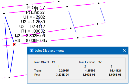

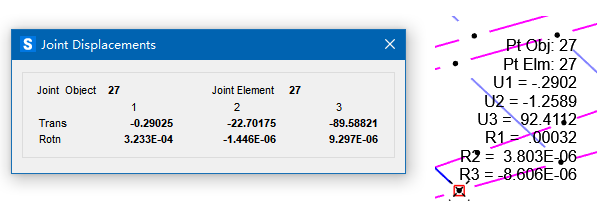

问题:
如下所示,为什么弹窗中的节点位移值和在视图中直接“捕捉”的节点位移值不一样呢?
解答:
视图中显示的节点位移基于全局坐标系 Global,但弹窗和表格中显示的节点位移基于节点的局部坐标系。由于用户修改过部分节点的局部轴,导致节点的局部坐标系与全局坐标系不一致。因此,在视图中“捕捉”的数值和在弹窗中显示的数值不一样。如果修改节点局部轴为默认的整体坐标系,二者完全相同,如下所示。
