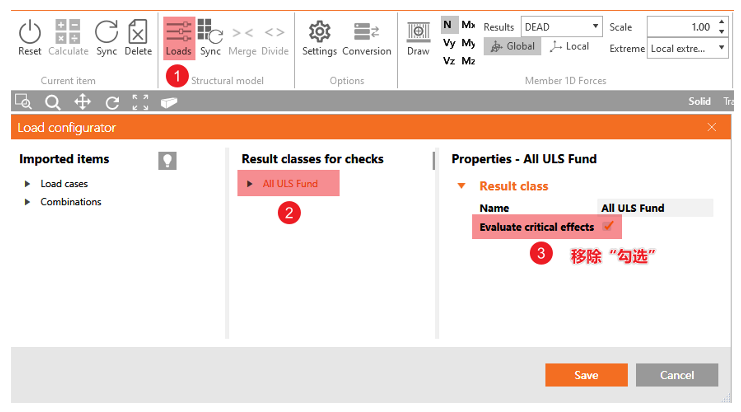

问题:
  在 SAP2000 模型中共定义 209 个荷载组合,但导入 IDEA 后只能查看其中少量(43 个)荷载组合。请问,如何才能导入 SAP2000 中的全部荷载组合?
解答:
 如下所示,请在 SAP2000 导入 IDEA 的 Checkbot 界面中,依次执行以下操作:
1,点击【Loads(荷载)】按钮;
2,鼠标右击默认的校核列表 All ULS Fund;
3,在右侧的属性窗口中,取消【Evaluate critical effects】复选框。
以上 Evaluate critical effects 可理解为“筛选荷载组合”或“自动移除不可能起控制作用的荷载组合”。

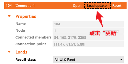

最后,在 Checkbot 界面的右侧窗口中点击【Load update(更新荷载)】按钮,如下所示。完成上述操作后,打开 IDEA 节点模块后即可查看全部(209 个)荷载组合的列表。
