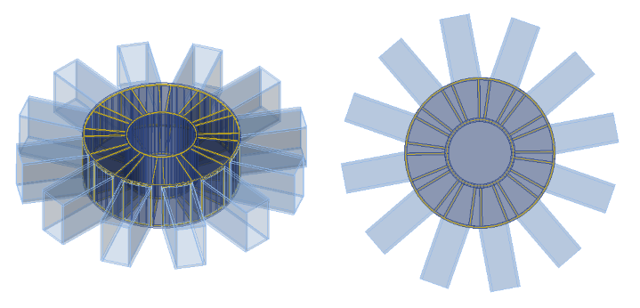

问题:

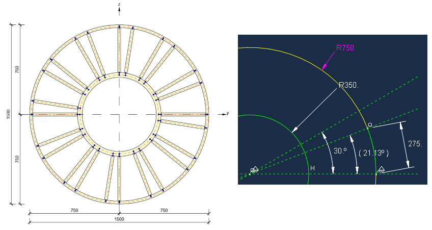

如下所示,12 根方钢管交汇的网壳中心节点由两圈圆形竖板、上下盖板以及内收的加劲板组成。其中,内圈竖板的直径为 700mm,外圈为 1500mm,加劲板沿径向发散布置。请问,如何在 IDEA 中快速创建该节点的几何模型?
解答:
第一,如下所示,根据圆形竖板和径向加劲板定义通用截面,加劲板的偏移距离为 538mm,旋转角度分别为 30 的整数倍和 21.1+30N,以此保证内外圆环与加劲板的精确连接。
第二,以“加强构件”操作添加辅助构件,根据需要旋转 α 角(如 1°),保证焊缝不丢失。
第三,基于以上加强构件依次采用“表面”切割 12 个方钢管。
第四,以通过板件的方式添加上下盖板,基于盖板切割加强构件。
