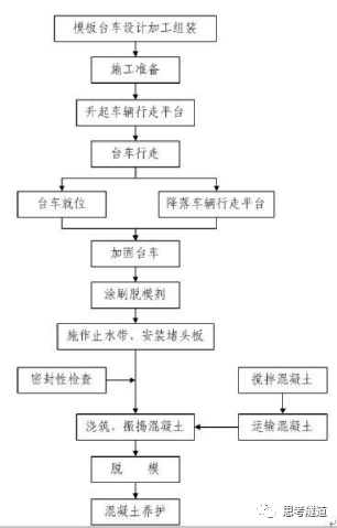

5. 施工工艺流程及操作要点
5.1 施工工艺流程
无门架新型隧道模板台车衬砌施工工艺流程图见图5.1  所示。
图 5.1 无门架新型隧道模板台车衬砌施工工艺流程图

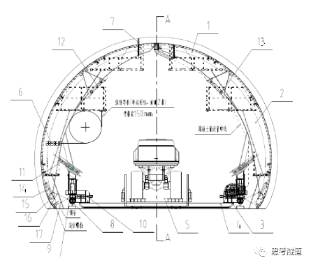

5.2 操作要点

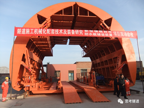

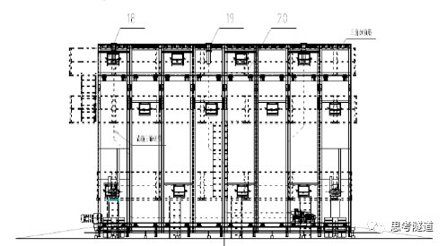

5.2.1 模板台车设计、加工、组装无门架新型隧道模板台车,由台车模板总成、底部平台、液压系统、电机控制系统组成,其主要结构见图  5.2.1。
图 5.2.1 为无门架新型隧道模板台车结构示意图。
图  5.2.1 A-A 截面示意图
注:图中  1-20  分别表示:
1、顶模板总成;2 、边模板总成;3 、基础底架;4、支撑底架;  5、车辆行走支架;  6 、风筒安装架;7 、排气管;8、行走装置;9、升降油缸;10 、平移油缸;11、展开油缸(下);  12、展开油缸(上);13、固定连接杆;14、底模展开油缸;15、连接丝杠(一); 16 、连接丝杠(二);7、连接丝杠(三);  18、工作窗; 19 、注浆口 、20、行走梯。

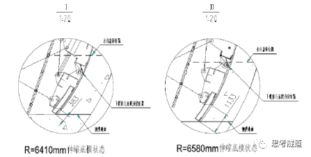

(1)变断面方式——弧长变换方式
当断面改变时,设计衬砌面的弧长也会改变。
模板总成制造好后弧长是不变的,在以往的常规隧道变断面衬砌采用梅花瓣模板方式时,通过加减 底模或改变门架的方式来解决模板弧长与断面加大或缩小后的弧长不相等问题。
无门架新型隧道模 板台车采用加减底模方式,将边模与底模的接缝布置在水沟盖板底部标高线以下,底模通过改变伸缩底模与边墙基础搭接来解决周长改变问题(如图5.2.2-1所示)。通过这种设计解决了不拆装结构 而又能进行断面变换问题。
图 5.2.2-1  变断面原理示意图

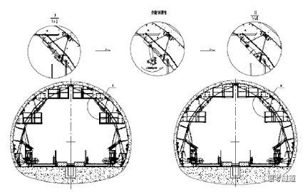

(2)断面变换操作
当需要适应加宽断面时,去除固定连接杆三角座上螺栓,伸出上展开油缸,待油缸支撑到位, 旋转三角座,使之另一面螺栓孔与下模板上螺栓栓孔对齐,栓接完毕,则上下模板发生适当旋转位 移,即可适应加宽断面状态。调整完毕后,上、下模板仍为一整刚体,此时立、收模操作方式与标准断面时相同。
采用上述方式进行断面变换所需要的操作工序比较简单,快速方便,节省时间,降低施工成本(如图  5.2.2-2 所示)。
图 5.2.2-2  变断面操作过程示意图

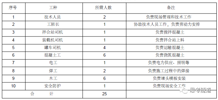

5.3 劳动力组织
根据施工现场工程量和施工环境情况,劳动力组织见表5.3。
表 5.3  劳动力组织情况表

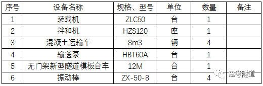

6. 材料与设备
本工法所用材料已在施工工艺流程及操作要点中说明,无需特别说明的材料,采用的机具设备见表 6.1 。
表6.1 机具设备表
