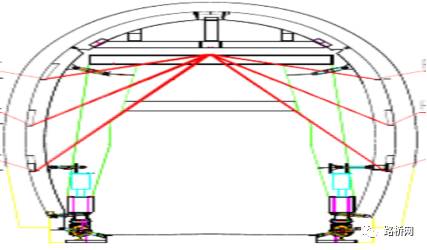

1、隧道衬砌台车模板及支架具有足够的强度、刚度和稳定性,模板台车加工完成,并经调试断面尺寸等达到设计要求;
2、隧道初期支护已完成,表面平整度、净空大小、砼强度、锚杆抗拔力等均已验收合格,初期支护变形基本稳定后进行施工;
3、环向排水盲管、无纺布、防水板等各种防排水材料规格、质量符合设计及规范要求,且数量满足施工需要;
4、专业施工人员进行岗前操作技术培训;
5、可穿行作业台架、自动走行热焊机、焊枪等机械设备到位,性能状态满足施工需要;

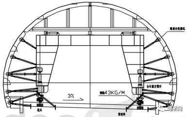

衬砌台车设计断面图
台车组装成型

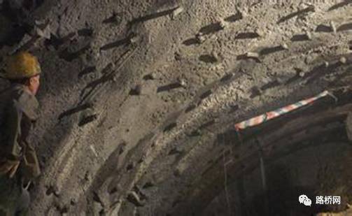

2、对喷射混凝土基面进行认真的检查,不得有钢筋凸出的管件等尖锐突出物。若存在应将其割除,并用砂浆抹平顺。
3、隧道断面变化处或转弯处的阴角应抹成半径不小于5mm的圆弧。

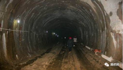

初期支护后锚杆头露出
初期支护后渗水严重

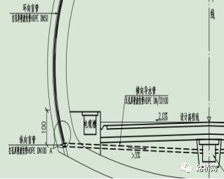

三、盲管安装

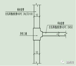

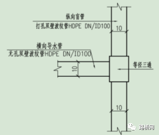

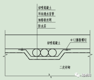

1、环向排水管采用φ50双壁打孔波纹管外裹无纺布,每板衬砌中部位置设置一环直接与纵向波纹管采用三通进行连接,集中出水点视水量大小加密设置;纵向每侧设置一条直径为φ100的外裹无纺布打孔波纹管,纵向波纹管与仰拱环向波纹管采用三通进行连接并直接引入中心排水沟内
2、纵向盲管安设时纵向坡度必须与线路坡度一致,且每隔1m固定一次,确保在浇筑混凝土时盲管位置不会发生变化。坡度满足设计要求。
隧道盲管布置示意
环向盲管布置示意
纵向盲管与横向盲管连接示意
纵向盲管与环向盲管连接示意

①纵向贯通排水盲沟安装应按设计规定划线,以使盲管位置准确合理,避免起伏过大。
②排水盲管与支护的间距不得大于5cm,盲管采用铁丝网固定,间距100cm。
③集中出水点沿水源方向钻孔,然后将单根集中引水盲管插入其中,并用速凝砂浆将周围封堵,以使地下水从管中集中引出;
④盲管接头用无纺布的渗水材料包裹,防止混凝土或杂物进入堵塞管道。
⑤盲管外伸部分用钢筋固定,以防止浇筑混凝土时盲管位置变化。

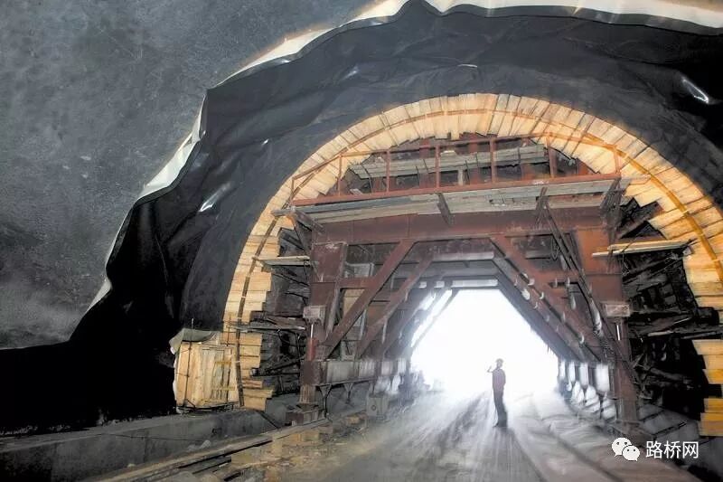

四、无纺布及防水板铺挂
1、原材料的技术指标、技术性能必须满足设计要求。
2、无纺布的铺设从作业台车拱顶中线向两边铺设,然后用带热塑性圆垫圈的射钉将无纺布固定在喷射混凝土面上,拱部固定间距0.5m~0.8m,边墙0.8m~1.0m,呈梅花型排列。
3、无纺布铺设要松紧适度,使之能紧贴在喷射混凝土表面,避免过紧被撕裂或过松形成蓄水点。无纺布幅间搭接宽度不小于10cm,且拱脚处外裹纵向盲管。
4、防水板铺设也从作业台车拱顶中线向两边铺设,边铺边用热缝焊枪与热塑性圆垫圈焊接固定。
5、防水板铺设要松紧适度,使之能与无纺布充分接合并紧贴在喷射混凝土表面,避免过紧被撕裂或过松形成人为蓄水点。
6、两幅防水板搭接宽度不小于15cm,防水板接缝采用自动双缝热熔焊机进行焊接,每条焊缝宽度未2cm,焊接后两条缝间留一条空气道,用于空气检测器检测焊接。

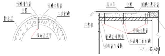

五、注浆管埋设
1、注浆管、排气管均采用φ30mm的PVC管,管身布设梅花型溢浆孔,孔径2-3mm,纵向间距20cm,固定条采用40cm×10cm矩形防水板。将注浆管与排气管固定条焊接固定于拱顶,两管间距3-5cm,固定条间距≤80cm。PVC管加长采用直接头连接,总长度等于衬砌长度加20cm(外露),外露端头应有连接管路装置。
拱顶注浆管埋设示意图
2、钢筋绑扎时必须对注浆管周边的混凝土垫块进行加密,防止在浇筑过程中因为钢筋变形对注浆管挤压破坏。
3、在二次衬砌拱顶端头模板封堵时使用专门加工的端头模板,该端头模板在一侧割槽,槽内通过注浆管与排气管,防止端模挤压损坏注浆管。

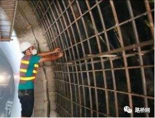

六、钢筋加工及安装
1、钢筋原材料进行性能检验,保证原材合格,同时钢筋的加工、制作工艺应符合设计及规范要求。
2、钢筋施工放样:现场用全站仪,采用五点定位法定出钢筋的位置,即:以衬砌圆心为原点建立平面坐标系,通过控制拱部台车模板中心点、拱部衬砌台车外模板同边墙部模板的两个交接点、两墙部模板的底脚点来控制钢筋的位置。
3、先由测量人员用坐标放样在调平层及拱顶防水板上定出自制台车范围内前后两根钢筋的中心点,确定好法线方向,确保定位钢筋的垂直度及与仰拱预留钢筋连接的准确度。钢筋绑扎的垂直度采用三点吊垂球的方法确定。
4、根据测量数据进行定位钢筋布置,定位筋纵环向间距为3m*3m,纵向定位筋位于靠防水板侧设置。当环向主筋按设计规定间距就位后与定位钢筋连接固定。然后按设计进行纵向钢筋的绑扎。
5、衬砌内层钢筋就位前必须依据测量给定的中线、标高、法线等测量数据,准确安装钢筋定位及支撑钢筋(钢管),将内层主筋均匀布设于支撑钢筋(钢管)上,然后将内层纵向筋按设计间距均匀布置并绑扎牢固。
6、主筋绑扎完成后进行箍筋安装,箍筋应绑扎牢固。
7、钢筋绑扎完成后,按中线标高进行轮廓尺寸检查,合格后于内层钢筋挂设55mm厚砼垫块(砼垫块用衬砌同级砼预制),以确保混凝土灌筑后钢筋净保护层厚度。
衬砌钢筋布置示意图
衬砌外层钢筋绑扎
衬砌内层钢筋绑扎
钢筋绑扎搭接

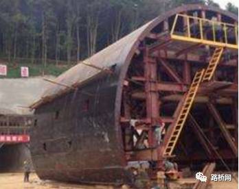

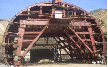

七、模板台车就位
1、台车就位前先进行轨道铺设,轨道下铺设枕木,枕木间距为50cm。台车就位后台车顶板中心线与隧道中心线重合。
2、台车就位后锁定卡轨器把台车固定在轨道上,然后通过交替启动竖向油缸和侧向油缸,使模板立于设计位置。
3、台车在调整高度前进行打磨并刷脱模剂。
4、台车通过测量定位,测量时主要检测拱顶设计标高及边墙两边到中线的距离,为满足沉降要求,衬砌台车的拱顶模板外侧标高高于该处隧道拱顶净标高5cm。台车两侧拱角处大于设计轮廓线5cm,台车净空尺寸经测量达到要求后进行加固锁定,锁紧竖、横向千斤顶,安装加固支撑,保证台车定位稳固。
台车行走定位
台车刷脱模剂

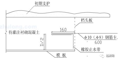

1、中埋式止水带安装
①、截取长度60cmΦ10钢筋制作成钢筋卡,将钢筋一端弯曲成圆弧弯钩,如下图:
②、沿衬砌设计轮廓轴线间隔50cm在挡头板上钻Φ12的孔。

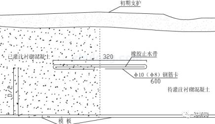

③、将加工成型的Φ10钢筋卡由待模筑混凝土一侧向另一侧穿入,内测卡紧止水带一半,另一半止水带平结在挡头板上,并用扎丝固定。
④、模筑混凝土凝固后拆除挡头板,将止水带靠中心钢筋拉直,然后弯曲Φ10钢筋卡套上止水带。如下图:

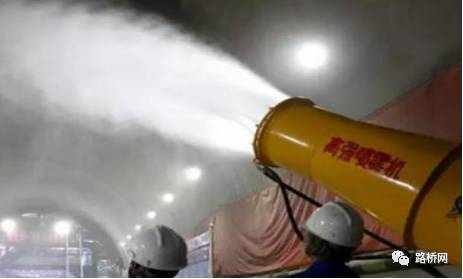

十一、混凝土养护
1、衬砌混凝土拆模后,采用高强喷雾机及时进行养护,保持混凝土处于湿润状态。
2、养护期限满足设计及规范要求。
