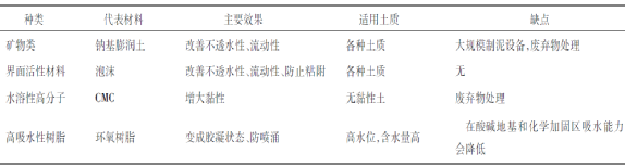

常用添加剂材料大致分为4类,可单独或组合使用,其特性归纳见表1。
表1 盾构施工常用添加剂比较表
目前在国内的土压平衡盾构施工中,膨润土泥浆和泡沫剂是使用最广泛的2种添加剂。

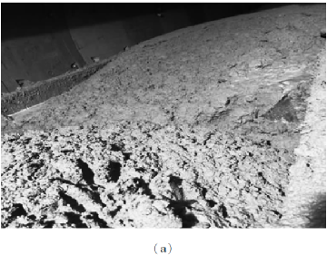

2)泡沫剂多用于细颗粒土层中(如黏土地层等) ,一般情况下, 在渗透性较大的粗颗粒地层中不适用 ,因为泡沫中的气体很容易泄漏逃逸,无法有效地与砂土混合成弹性体,从而导致渣土沉淀、板结,如图3所示。

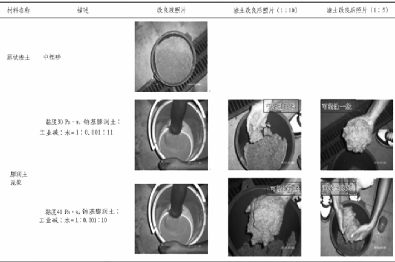

2)现场同条件下渣土改良配合比与原状土的混合试验,如表2所示。

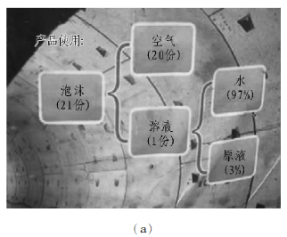

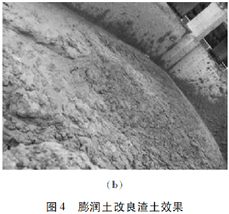

3)渣土改良效果: 根据试验确定配合比,严格按配合比拌制浆液。掘进中按技术交底要求注入膨润土泥浆量,并辅以泡沫剂进行渣土改良,改良效果较好,如图4所示。其中,刀盘扭矩控制在4100kNm以内(额定扭矩为5500kNm),总推力为13000kN左右(最大推力为37000kN),掘进速度为50~60mm/min。
4)渣土改良总结
①以 钠基膨润土:工业碱:水=1:0.001:10(质量比)配制浆液,浸泡至膨化反应,保持足够的膨化时间使其充分溶解(保持在15h以上,最佳为22h)。
②浆液的黏度保持在40Pa?s左右,掺入量为6%~7%,即每环注入量为8~10m3。
③当圆砾层占比例较高时,必须辅以泡沫剂进行改良,原液比为2%~3%,流量为2500L/min,其他地层泡沫剂流量可适当进行调整。
④膨润土泥浆、泡沫剂必须加注到刀盘面板前方,才可以充分搅拌改良渣土,减磨刀盘、刀具,注入通道堵塞时必须及时疏通。

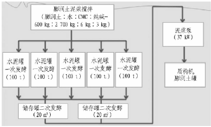

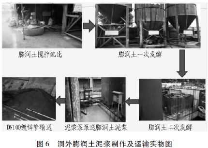

④膨润土泥浆的配比、制作搅拌、泵送运输如图5和图6所示。

图5 膨润土泥浆的配比、制作、运输示意图(其中每个水泥罐约有60m3)

②采用洞外膨润土泥浆管路泵送工法,缩短了在掘进过程中输送膨润土泥浆工序所占用的时间,建立了良好的通信机制,保证了盾构连续快速掘进。
③膨润土泥浆要有足够的膨化时间使其充分溶解(保持在15h以上,最佳为22h),在膨化过程中要不停地搅拌,以维持其流塑性。
④膨润土泥浆的配比、制作搅拌及浓度严格按要求控制,否则将泵送不到预定的长度或造成管路堵塞。

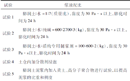

2)在现场同条件下进行了多次膨润土泥浆配比试验,如表3所示。
表3膨润土泥浆配比试验

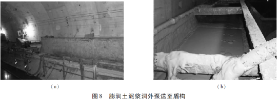

①渣土改良以膨润土泥浆为主,泥浆黏度为35~40Pa?s,泥浆注入到刀盘前方,注入量为10m3左右,约是砂量的20%,使渣土改良好后塌落度为12~16cm,以手握紧松开不散状为准。
②采用优质纳基膨润土拌制泥浆,膨润土与水的质量比为1:8左右,粉细砂配比可适当调小,掺加制浆剂(CMC)可提高泥浆的黏度,1:8的泥浆膨化12h黏度为30 Pa?s左右,掺入膨润土量为2%的制浆剂膨化12h黏度为35~40 Pa?s。
③膨化浆液池容量为100m3左右,采用管道输送泥浆,避免渣车运送泥浆影响掘进时间,如图8所示。

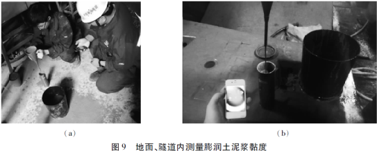

④使用质量达标的钠基膨润土,对膨润土泥浆的配比、膨化时间、黏度要严格把关,首先应对工人进行技术交底,保证膨润土泥浆配比的准确度,值班工程师应对每环所用膨润土泥浆的膨化时间、黏度进行监测并记录,以便分析、判断注入膨润土泥浆的效果,如图9所示。

颗粒级配相对良好的地层适用泡沫剂进行渣土改良。 主要原因是泡沫剂(泡沫剂+水+气)与渣土颗粒搅拌的更加均匀、致密,使渣土的渗透系数降低、止水性增强、流动好。气泡发泡倍率为10~15倍,气泡注入率为20%~40%(与渣土的体积比),建议每环用量为30~40L。
