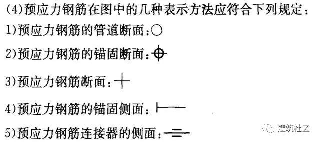

1、预应力钢筋应采用粗实线或2mm直径以上的黑圆点表示。图形轮廓线应采用细实线表示。当预应力钢筋与普通钢筋在向一视图中出现时,普通钢筋应采用中粗实线表示。一般构造图中的图形轮廓线应采用中粗实线表示。

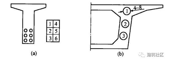

2、在预应力钢筋布置图中,应标注预应力钢筋的数量、型号、长度、间距、编号。编号应以阿拉伯数字表示。编号格式应符合下列规定:
1)在横断面图中,宜将编号标注在与预应力钢筋断面对应的方格内[图2-46(a)]。
2)在横断面图中,当标注位置足够时,可将编号标注在直径为4---8mm的圆圈内〔图2-46(b)]。
3)在纵断面图中,当结构简单时,可将冠以N字的编号标注在预应力钢筋的上方。当预应力钢筋的根数大于1时,也可将数量标注在N字之前;当结构复杂时,可自拟代号,但应在图中说明。

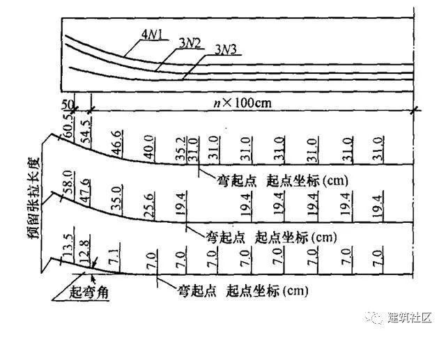

3、在预应力钢筋的纵断面图中,可采用表格的形式.以每隔0. 5--1mm的间距,标出纵、横、竖三维坐标值。
4、对弯起的预应力钢筋应列表或直接在预应力钢筋大样图中,标出弯起角度、弯曲半径切点的坐标(包括纵弯或既纵弯又平弯的钢筋)及预留的张拉长度(图2-47)。

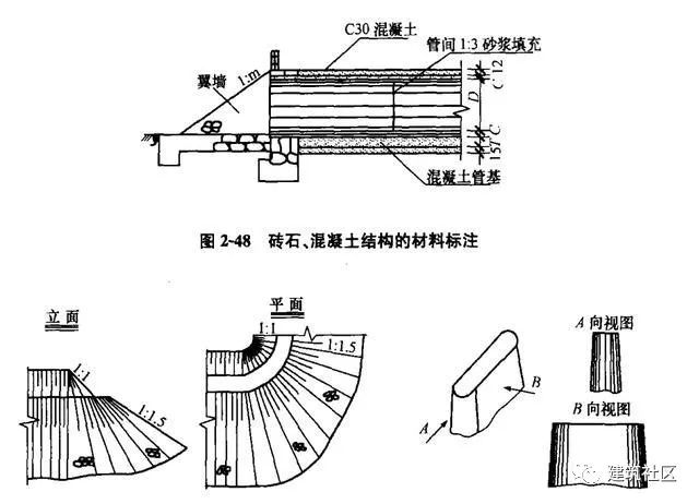

(1)砖石、混凝土结构图中的材料标注,可在图形中适当位置,用图例表示(图2-48)。当材料图例不便绘制时,可采用引出线标注材料名称及配合比。

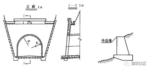

(2)边坡和锥坡的长短线引出端,应为边坡和锥坡的高端。坡度用比例标注,其标注应符合图2-49的规定。
(3)当绘制构造物的曲面时,可采用疏密不等的影线表示(图2-50)

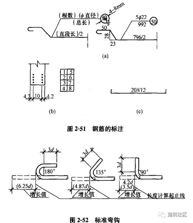

(3)在钢筋构造图中,各种钢筋应标注数量、直径、长度、间距、编号,其编号应采用阿拉伯数字表示。当钢筋编号时,宜先编主、次部位的主筋,后编主、次部位的构造筋。编号格式应符合下列规定:
1)编号宜标注在引出线右侧的圆圈内,圆圈的直径为4——8mm〔图2-51(a)] 。
2)编号可标注在与钢筋断面图对应的方格内[图2-51(b)]
3)可将冠以N字的编号,标注在钢筋的侧面,根数标注在N字之前[图2-51(c)]。
(4)钢筋大样应布置在钢筋构造图的同一张图纸上。钢筋大样的编号宜按图2-51标注。当钢筋加工形状简单时,也可将钢筋大样绘制在钢筋明细表内。
(5)钢筋末端的标准弯钩可分为90°, 135°, 180°三种(图2-52)。当采用标准弯钩时(标准弯钩即最小弯钩),钢筋直段长的标注可直接注于钢筋的侧面(图2-52)。

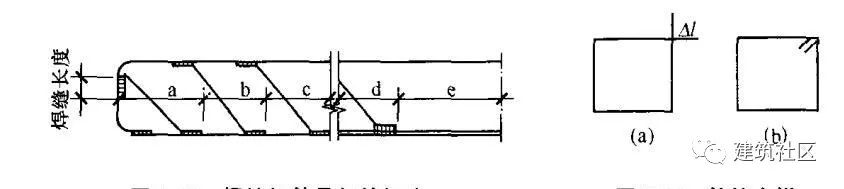

(7)焊接的钢筋骨架可按图2-53标注。
(8)箍筋大样可不绘出弯钩[图2-54(a)],当为扭转或抗震箍筋时,应在大样图的右上角,增绘两条倾斜45°的斜短线[图2-54(b)]。

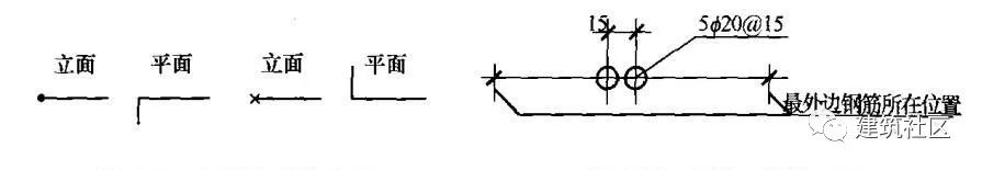

(9)在钢筋构造图中,当有指向阅图者弯折的钢筋时,应采用黑圆点表示;当有背向阅读者弯折的钢筋时,应采用“X”表示(图2—55)。
(10)当钢筋的规格、形状、间距完全相同时,可仅用两根钢筋表示,但应将钢筋的布置范围及钢筋的数量、直径、间距示出(图2-56)。

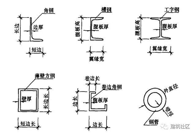

四、钢结构
(1)钢结构视图的轮廓线应采用粗实线绘制,螺栓孔的孔线等应采用细实线绘制。

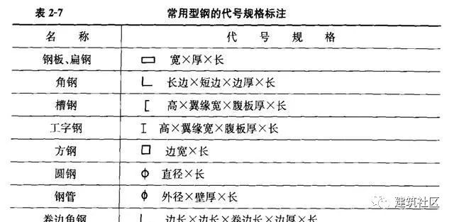

(2)常用型钢的代号规格的标注应符合表2-7的规定。

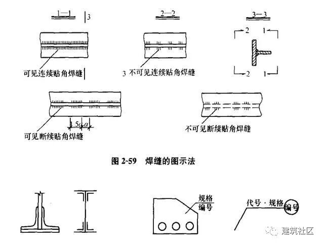

(6)焊缝的标注除应符合现行国家标准有关焊缝的规定外,还应符合下列规定
1)焊缝可采用标注法和图示法表示,绘图时可选其中一种或两种。

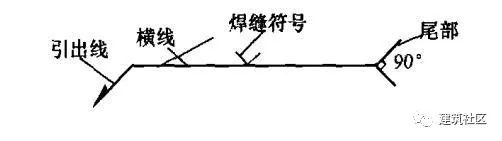

2)标注法的焊缝应采用引出线的形式将焊缝符号标注在引出线的水平线上,还可在水平线末端加绘作说明用的尾部(图2-58)。
3)一般不需标注焊缝尺寸,当需要标注时,应按现行的国家标准《焊缝符号表示法》(GB/T 324-2008)的规定标注。
4)标注法采用的焊缝符号应符合现行国家标准的规定。
5)图示法的焊缝应采用细实线绘制,线段长1'-2mm,间距为1mm(图2-59).
(7)当组合断面的构件间相互密贴时,应采用双线条绘制。当构件组合断面过小时,可用单线条的加粗实线绘制(图2-60)
(8)构件的编号应采用阿拉伯数字标注(图2-61)。

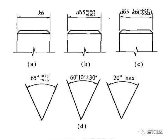

1)当采用代号标注尺寸公差时,其代号应标注在尺寸数字的右边〔图2-63(a)〕。
2)当采用极限偏差标注尺寸公差时,上偏差应标注在尺寸数字的右上方;下偏差应标注在尺寸数字的右下方,上、下偏差的数字位数必须对齐〔图2-63(b)]。
3)当同时标注公差代号及极限偏差时,则应将后者加注圆括号[图2-63(c)]。
4)当上、下偏差相同时,偏差数值应仅标注一次,但应在偏差值一前加注正、负符号,且偏差值的数字与尺寸数字字高相同。
5)角度公差的标注同线性尺寸公差[图2-63(d)]。

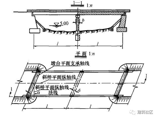

1、斜桥涵视图及主要尺寸的标注应符合下列规定:
1)斜桥涵的主要视图应为平面图。
2)斜桥涵的立面图宜采用与斜桥纵轴线平行的立面或纵断面表示。
3)各墩台里程桩号、桥涵跨径、耳墙长度均采用立面图中的斜投影尺寸.但墩台的宽度仍应采用正投影尺寸。
4)斜桥倾斜角a,应采用斜桥平面纵轴线的法线与墩台平面支承轴线的夹角标注(图2-64)。

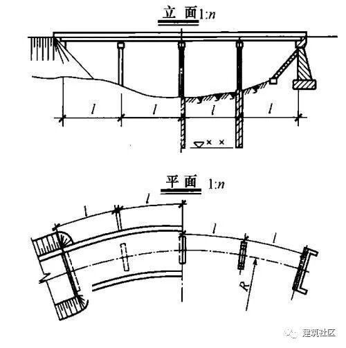

3、弯桥视图应符合下列规定:
1)当全桥在曲线范围内时,应以通过桥长中点的平曲线半径为对称线;立面或纵断面应垂直对称线,并以桥面中心线展开后进行绘制(图2-65)。
2)当全桥仅一部分在曲线范围内时,其立面或纵断面应平行于平面图中的直线部分,并以桥面中心线展开绘制,展开后的桥墩或桥台间距应为跨径的长度。
3)在平面图中,应标注墩台中心线间的曲线或折线长度、平曲线半径及曲线坐标。曲线坐标可列表示出。

8、隧道洞门的正投影应为隧道立面。无论洞门是否对称均应全部绘制。洞顶排水沟应在立面图中用标有坡度符号的虚线表示。隧道平面与纵断面可仅示洞口的外露部分(图2-66)。
