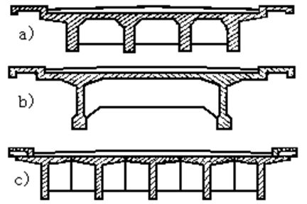

(一)按承重结构横截面形式分类
1、板桥:小跨径梁桥及城市高架桥
2、肋梁桥:中等跨径梁桥

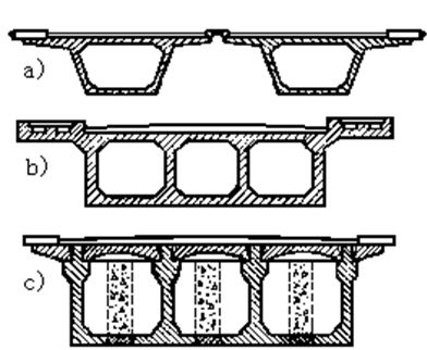

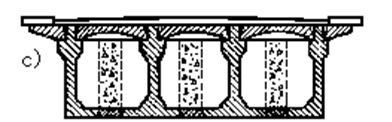

3、箱型梁桥:悬臂、连续梁桥

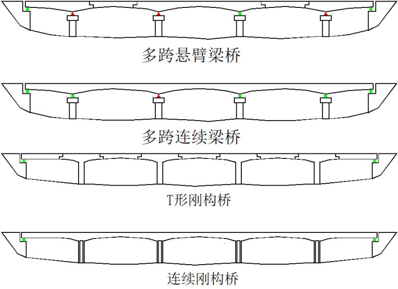

(二)按承重结构的静力体系分类

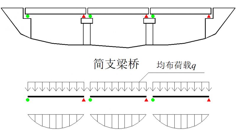

1、简支梁桥:
施工方便;静定体系对地基要求不高;弯距最大;适合小跨径桥梁;
2、悬臂梁桥:
有单悬臂和双悬臂;支座处的卸载弯距使跨中弯距大大减小;属静定体系,对地基要求不高;跨中有接缝,行车条件不好;跨中的牛腿、伸缩缝易损坏;适合于中等以上跨径桥梁;施工不方便。T形刚构桥的卸载弯距类似于悬臂梁桥。
3、连续梁桥:
恒载、活载均有卸载弯距;行车条件好;属超静定体系,对地基要求高;适合于中等以上跨径桥梁;连续刚构桥综合了连续梁和悬臂梁的优点;适合于中等跨径的高墩桥梁。

图3 肋梁桥横截面
图4 箱型梁桥
图5 简支梁桥的受力分析

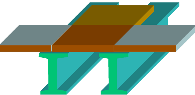

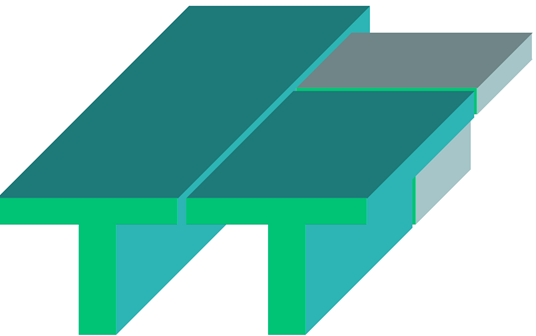

(三)按施工方法分类
整体浇筑式梁桥:
耗费较多支架和模板;工业化程度低;整体性好
装配式梁桥:

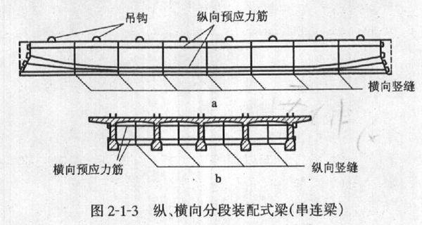

工厂化施工,质量好;节约模板和支架,施工速度快;受季节影响小;装配式结构块件划分方式有纵向竖缝划分、纵向水平缝划分 和纵、横向竖缝划分三种

图7 纵向竖缝划分
图8 纵、横向竖缝划分
图9 纵向水平缝划分
图10 纵、横向分段装配式梁(串连梁)

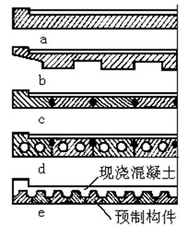

整体式板桥
  • 受力特点
双向受力弹性薄板
  • 截面形式

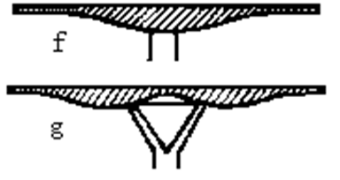

实心板、空心板、矮肋式、异形
图11 实心板
图12 空心板
图13 异形:单波
图14 异形 双波

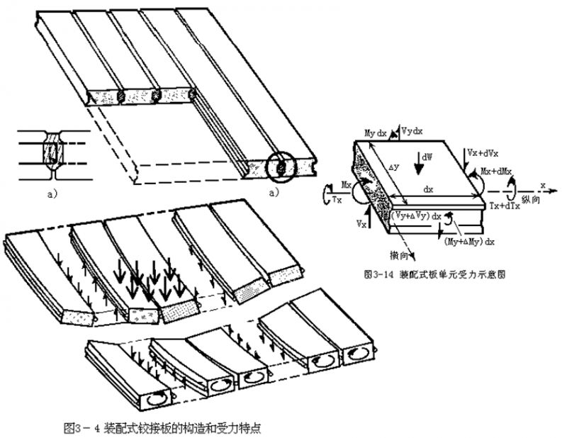

装配式板桥
PART/01
  • 受力特点
单向受力窄板,配筋示例
  • 截面形式

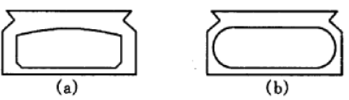

实心板soild slab、空心板voided slab (单孔、双孔)
图16 实心板
图17 空心板
  • 适用跨径
一般在6-16米
  • 施工方法
预制安装
  • 特点
重量小、运输安装方便、建筑高度较T梁小、能缩短工期并获得较高的施工质量
  • 开孔形式

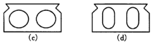

单孔: 挖空率大,顶板需配横向筋
图18:单孔
双孔:挖空率小,自重大
图19:双孔

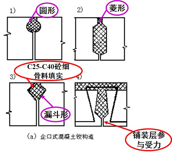

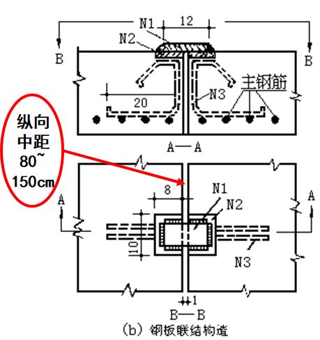

  • 横向连接
企口缝(好、常用)
钢板焊接连接(少用)
  • 注意:
顶板和底板厚度≥80mm,截面最薄处≥70mm——保证施工质量和承载需要为保证抗剪强度,按计算设弯起筋和箍筋。
图20 装配式铰接板的构造与受力特点
企口混凝土铰连接
企口混凝土铰接形式有圆形、菱形和漏斗形三种
实践证明:企口式混凝土铰能保证传递横向剪力,使各块板共同受力。
钢板焊接连接
将钢板N1焊在相邻两块件的预埋钢板N2 上。

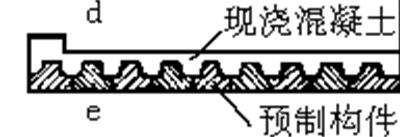

装配-整体组合式板桥
  • 特点
它利用一些小型预制构件先安装就位后作为底模,然后在其上现浇桥面混凝土,使之结合成为整体,这种板施工简单,适合缺乏起重设备的场合或小跨径板桥。

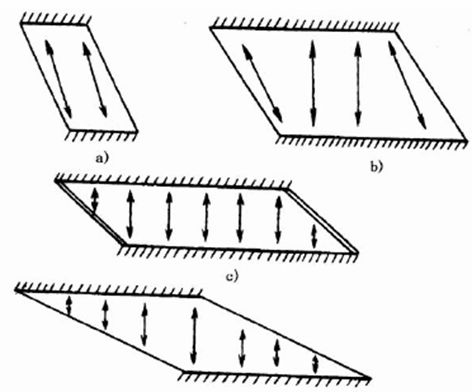

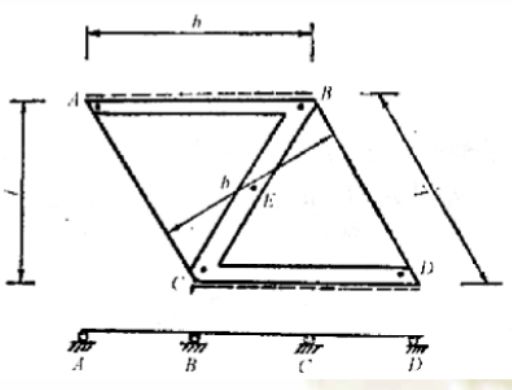

斜交板桥

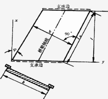

  • 概念和特点:
桥轴线与支承线呈一定夹角的桥梁夹角
服务于线路,可改善线路的线形,但受力复杂得多。
斜交角α:桥轴线与支承线夹角
斜度?:桥轴线与支承线垂线的夹角
  • 类型
整体式斜板桥:一般lφ/b≤1.3
装配式斜板桥:一般lφ/b>1.3(属窄斜板桥)。

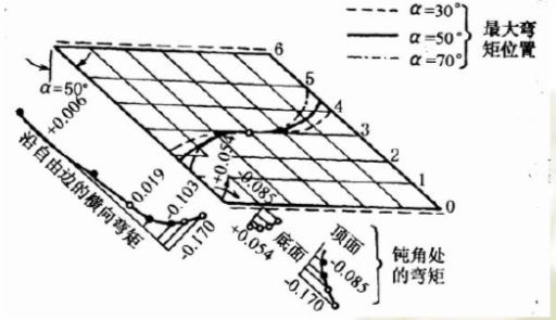

  • 受力特点
荷载传递分配的趋势:向两支承边之间的最短距离、中部接近垂直于支承边
各角点受力描述:在荷载作用下,钝角处产生较大的负弯矩和扭矩,斜板支承边上的反力很不均匀。钝角处反力最大,锐角处反力最小。
1)斜板的扭矩分布很复杂,板边存在较大的扭矩
2)当斜交角在15度以内时,斜交的影响可以忽略
3)纵向主弯距比跨径为斜跨长、宽度为b的矩形板小,并随斜交角的增大而减小
4)纵向最大弯矩的位置,
5)随斜角的增大从跨中向钝角部位移动
  • 配筋特点
按主弯矩方向的变化配置主筋,分布钢筋与支撑边平行。【荷载有向支撑边最短方向传递趋势(主弯矩方向接近平行于自边)】
要设置钝角加强钢筋。
钝角处有较大负弯矩。
