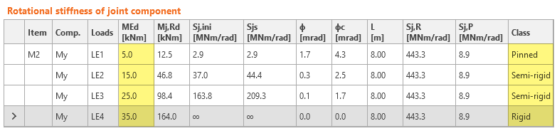

问题:
如下所示,采用 IDEA 对主次梁节点进行刚度分析,为什么次梁截面的弯矩值变化会影响节点类型的判断呢?当截面弯矩为 5kN·m 时,节点类型为铰接(Pinned);当截面弯矩为 15kN·m 和 25kN·m 时,节点类型为半刚性(Semi-rigid);当截面弯矩为 35kN·m 时,节点类型为刚接(Rigid)。
解答:

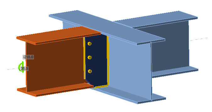

在 IDEA 刚度分析过程中,以上次梁截面的弯矩和剪力等比例放大,即:剪力和弯矩的相对值保持不变。如果用户修改弯矩值但并未等比例地修改剪力值,节点承载力的控制内力可能会发生变化,例如:由剪力控制转换为弯矩控制或相反。此时,计算初始刚度所采用的节点承载力也会发生变化,最终影响节点类型的判断。在以上算例中,次梁截面的弯矩值由 5kN·m 增加至 35kN·m,但截面剪力值始终保持 210kN,节点承载力无法保持为固定值。

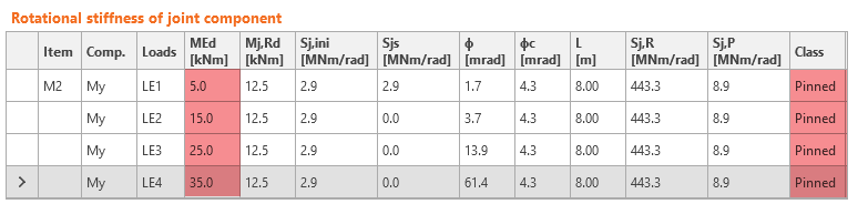

如下所示,如果用户在修改弯矩值和剪力值时保持相同的缩放比例,节点承载力 Mj,Rd,初始刚度 Sj,ini 和最终的节点类型都会保持一致,不会出现 35kN·m 时的“刚度无穷大”问题。因此,建议用户基于最初输入的弯矩和剪力等比例地调整数值,以免出现节点类型的错误判断。
