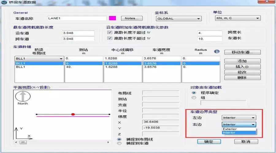

    CSiBridge中桥梁车道数据中的车道边界类型如何理解?
解答:
    CSiBridge的车道数据中可以选择车道边界的类型,如图1所示。
图1 车道数据对话框中车道边界类型的位置
    CSiBridge 的车道允许车辆在车道内横向移动加载于最不利位置。由图1可见车道边界可以选择内部和外部。如果选择为内部车道,则车辆可以在整个车道宽度内横向移动,如果选择为外部车道则需要考虑车辆与车道边缘的最小距离。这个最小容许距离可以在车辆属性中设置。
