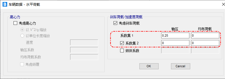

①在定义车辆荷载时,打开水平荷载选项,勾选“考虑刹车荷载”如下图所示:
参数定义:
1.系数集:用户可以为刹车荷载与加速荷载指定一套或两套系数集。如上图中仅定义了一套系数集,其中轴压为0.25,均布荷载为0。如果车辆指定了两套系数集,程序会将两套系数的结果进行包络然后输出。

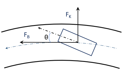

2.倾斜系数:当车辆的制动方向与轨道中心线不重合时,通过该选项可以考虑刹车力在桥梁横向引起的的制动力与加速度力。横向制动力的大小:FK=±kFB,其中倾斜系数k为制动或加速方向与车道中心线夹角的正切值,对应下图中的tanθ值。对于直桥,一般无需考虑。

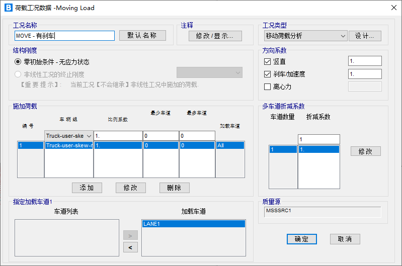

②在定义移动荷载工况中勾选方向项系数中的“刹车/加速度”选项,如下图所示。
注意“刹车/加速度”选项中的默认的方向系数为1.0,通过该系数用户可放大或是缩小计算得到的刹车力。
