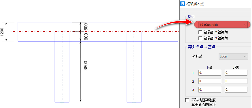

(1)等截面盖梁
对于等截面盖梁,程序直接取盖梁截面的形心为插入点。以下图中盖梁为例,该盖梁等高,高度为1.2m,桥墩设置高度为5m。程序取距离盖梁顶一半梁高的位置为插入点,即图中红色中心线位置为该梁插入点。在模型中,选中该盖梁单元,点击鼠标右键查看该盖梁的插入点,可以看到盖梁的插入点为默认的形心点(centroid)。此时下部桥墩单元实际长度为5000-600=4400mm,具体如下图所示。

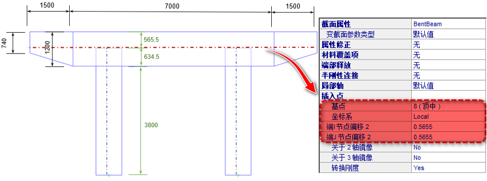

(2)变截面盖梁
对于变截面盖梁,程序取盖梁顶面为插入点,然后向上偏移H/2距离。其中H为盖梁的平均高度。以下图中变截面盖梁为例,该梁的尺寸已在图中标出。现在求该盖梁平均高度H:
则盖梁向上偏移的高度为1.131/2=0.5655m。选中盖梁点击鼠标右键查看该框架单元的属性,可以看到其插入点为顶中点,框架单元整体沿盖梁2轴方向偏移了0.5655m,与手算结果吻合。下侧桥墩设置高度同样为5m,此时桥墩单元的净长度为5000-565.5=4434.5mm
需要注意的是,虽然盖梁截面形式不同,导致插入点位置以及桥墩单元的净长度不同,但是当盖梁高度及桥墩高度确定后,桥墩底到盖梁底之间的距离是确定的。如上述两个盖梁,桥墩底到盖梁底之间的距离=桥墩高-盖梁高,均为3800mm。
