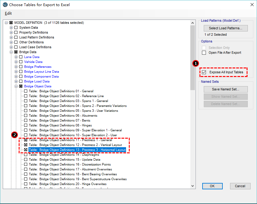

首先,定义一条预应力钢束,定义完成后,通过命令:【File】>【Export】>【Excel】,弹出如下对话框,勾选右侧【Expose All Input Tables】,在该对话框左侧会显示更加详细的列表。依次勾选【Bridge Date】>【Bridge Object Date】,分别勾选【Table Bridge Object Definitions 11 Prestress 1-General】;【Table Bridge Object Definitions 12 Prestress 2-Vetical Layout】;【Table Bridge Object Definitions 13 Prestress 2-Horizontal Layout】三个选框,这三个选框分别代表了预应钢束的通用信息、钢束的水平布置信息、以及钢束的竖直布置信息;点击右下角【ok】键,软件将通过Excel输出刚才定义的预应力钢束的信息。

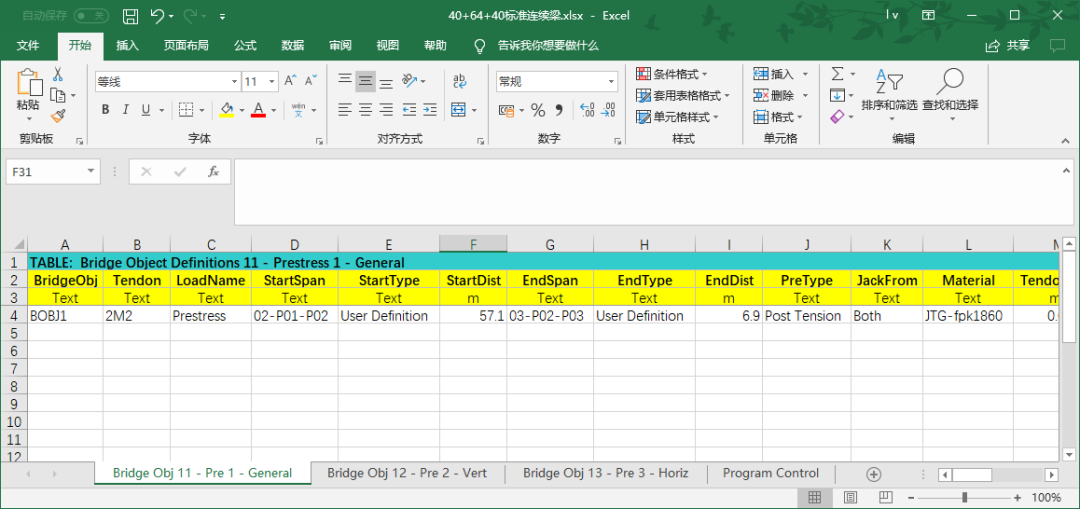

然后,打开导入的预应力信息表格,该表格中共有四个工作簿,用户需要关注的主要为前三个:
【Bridge Obj 11-Pre1-General】:该工作簿中用户可定义预应力钢束所分布的跨信息、张拉方式及张拉荷载、预应力钢束的材料、预应力管道信息等,具体如下图所示;

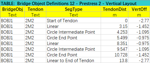

【Bridge Obj 12-Pre2-Vert】和【Bridge Obj 13-Pre3-Horiz】:这两个工作簿中主要定义预应力钢束的竖直布置信息和水平布置信息,定义规则与软件中输入预应力钢束的规则一致,具体如下图所示:

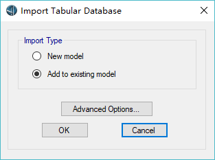

最后,导入预应力钢束。点击【File】>【Import】>【Excel】,在导入类型选择对话框中,选择添加至已有模型(Add to existing model)。选择整理好的Excel数据表格导入数据。

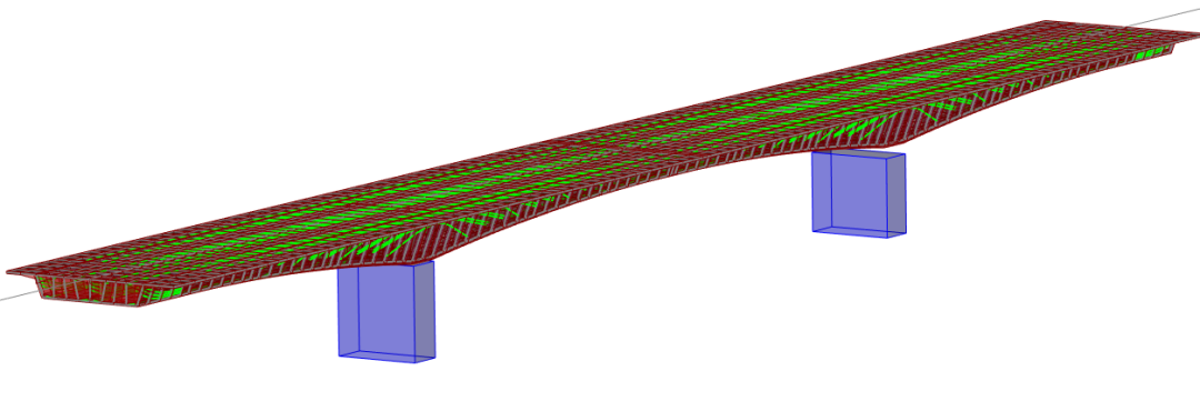

导入时注意软件的提示信息,检查是否有错误。导入完成后更新模型,即可查看导入的模型,本示例模型显示如下:
