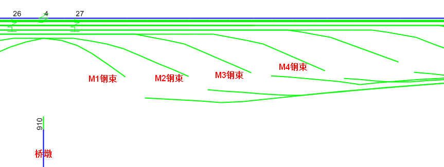

在CSiBridge中,输入预应力钢束后,钢束在曲线段显示不平滑,存在棱角,如图1-1中M1、M2、M3、M4 等钢束所示
图1-1 预应力钢束布置形状

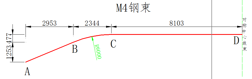

这里我们以M4钢束为例说明预应力钢束输入时出现该问题的原因;在CAD图纸中,可得到预应力钢束M4的布置图,如图1-2所示
图 1-2 M4钢束布置图

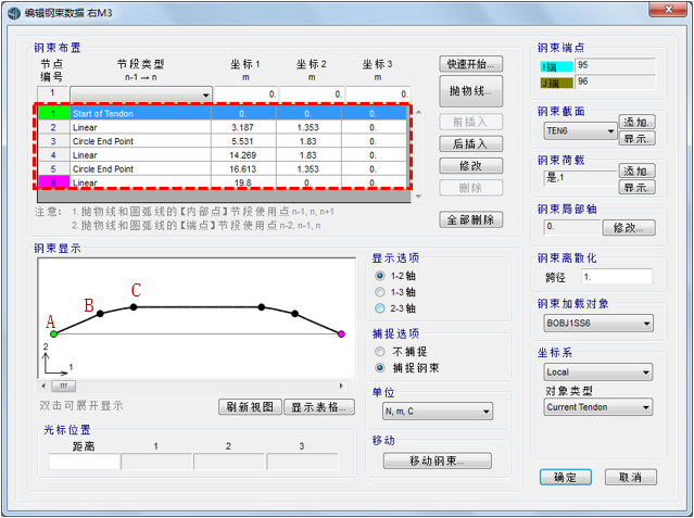

这里如果用户对预应力钢束输入的规则不是很熟悉,可能直接输入成图1-3所示情况
图1-3 预应力钢束输入数据
上述表格输入中:
A点:Start of Tendon;
B点:Linear;
C点: Circle End Point。
“Circle End Point”表示该段圆弧通过当前点n,和前一点n-1,以及前两点n-2。按照该原则,C点“Circle End Point”表示BC段圆弧由A点、B点、C点共同确定。真实情况是该段圆弧只通过B点和C点,与直线AB相切,因此按图1-3输入时,在B点和C点钢束会出现不平滑现象。

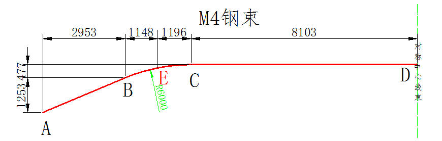

正确的输入方法应该是在弧BC之间加入一点E,如图1-4所示,E为弧BC中点,将该点设置为“Circle intermediate Point”,这样圆弧经过B点、E点、C点三点,与真实情况相符。
图1-4 插入E点后钢束布置图

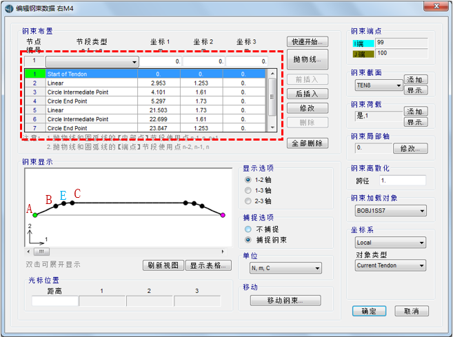

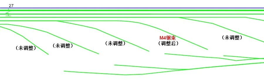

插入E点后钢束数据表如图1-5所示。在模型窗口,放大显示预应力钢束,M4钢束没有不平滑现象。如图1-6所示:
图1-5 调整后钢束输入数据
图1-6 调整后钢束布置形状
