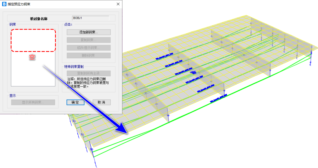

CSiBridge 建立预制混凝土 I 型肋梁桥的模型时,采用程序中“Precast Concrete I girder”主梁模板来定义桥梁对象。在定义预应力钢束时,已将【桥对象】选项卡中的钢束信息全部删除,并选中所有钢束采用“Delete”键删除,但是更新模型后钢束依然存在,如下图所示。请问,为什么会出现这种情况?

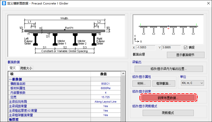

CSiBridge 中预应力钢束一般可通过【桥对象】选项卡中的“钢束”选项来定义,也可以在【高级】选项卡中采用手绘的方式定义。但是对于预制混凝土 I 型肋梁桥,其预应力钢束的布置形式一般较为固定,采用前两种方式来定义时较为繁琐,效率不高。因此程序中在定义主梁截面时,增加了“钢束布置数据”选项,用来快速定义预应力钢束的布置,如下图所示。

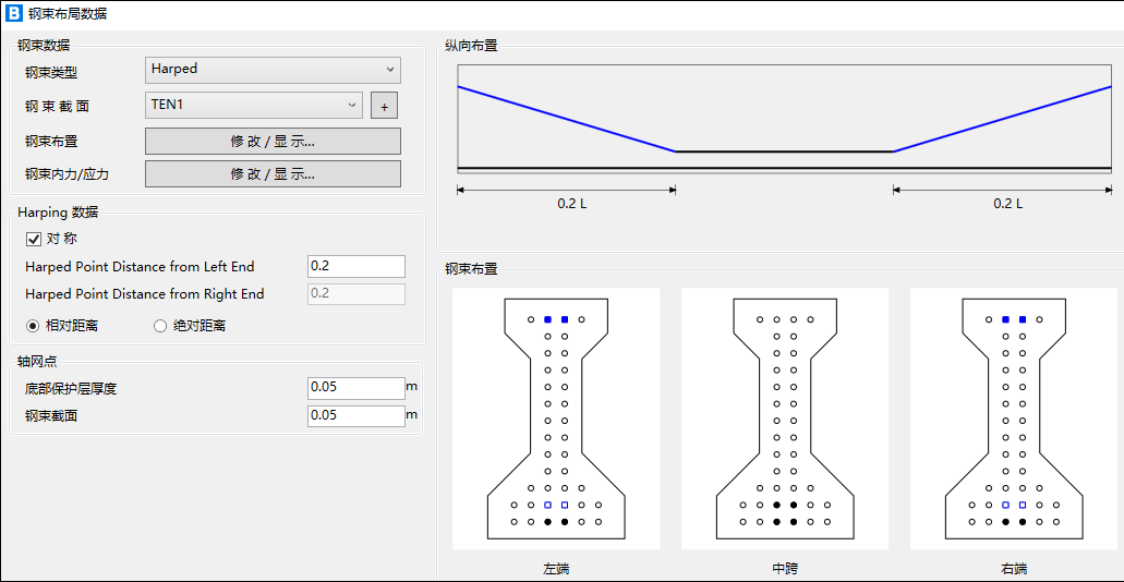

程序中默认对预制混凝土 I 型肋梁桥的每个梁肋布置四个钢束,点击“钢束布置数据”可以查看到钢束沿桥梁的各个断面的布置情况,如下图所示。 图片

1.“定义主梁横断面”选项卡中的钢束信息和【桥对象】选项卡中的钢束信息均属于桥对象信息,与通过高级选项卡中“绘制钢束”命令定义的钢束不同,这类钢束无法直接修改或删除,需通过编辑对应的构件信息后更新模型才能完成钢束的删除和修改。
2.“定义主梁横断面”选项卡中的钢束信息和【桥对象】选项卡中的钢束信息是独立存储的,单独修改某【桥对象】选项卡中的钢束信息并不会影响“主梁截面”定义选项中的钢束信息。

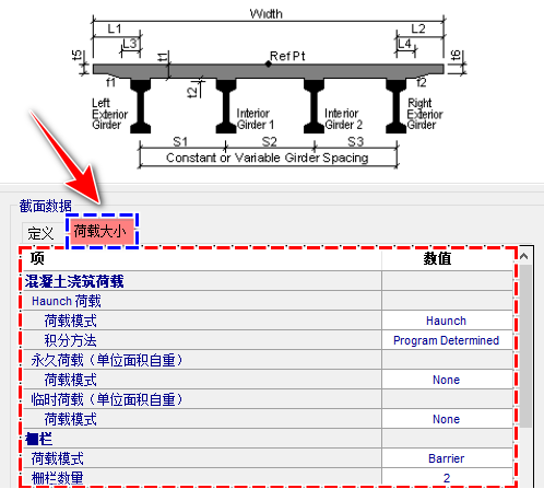

3.“定义主梁横断面”选项卡中还可以定义与截面相应的“荷载”,如下图所示。与钢束的定义原则类似,通过主梁横断面定义的荷载也只能通过该截面选项卡来定义、修改及删除。
