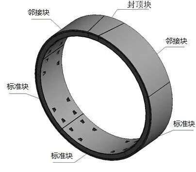

在国内城市地铁隧道工程中,目前已越来越多地开始使用盾构机来掘进区间隧道,用预制混凝土管片作为永久衬砌。管片通常由专业的厂家提前制作,按其功能又通常分为两种,即标准环和转弯环。顾名思义,标准环是用于直线段,转弯环是用于曲线段。标准环与转弯环配合使用就可以拼装各种线性的隧道。管片选型直接关系到隧道线路、隧道质量等一系列隧道的关键指标,所以管片选型是否正确,将决定盾构工程的成败。

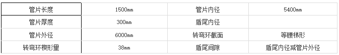

当一个盾构工程开工之前,就要根据设计线路对管片作一个统筹安排,通常把这一步骤叫管片排版。通过管片排版,就基本了解了这段线路需要多少转弯环(包括左转弯、右转弯),多少标准环,曲线段上标准环与转弯环的布置方式。现根据某城市地铁区间区间的情况简要介绍一下管片排版。
管片技术参数表
此区间,分布三组圆曲线,半径分别为450米、800米、竖曲线3000米。依照曲线的圆心角与转弯环产生的偏转角的关系,可以计算出区间线路曲线段的转弯环与标准环的布置方式。

将数据代入得出θ=0.3629
根据圆心角的计算公式:
α=180L/πR
式中: L―――一段线路中心线的长度
            R―――曲线半径,取800m
            而θ=α,将之代入,得出L=5.067m
上式表明,在800m的圆曲线上,每隔5.067m要用一环转弯环,广州地铁的管片长度为1.5m,就是说,在800m的圆曲线上,标准环与转弯环的拼装关系为2环标准环+1环转弯环。以此类推,可以算出R为450m、1500m的拼装关系,结合线路就可以将管片大致排列出来。

管片的拼装点位

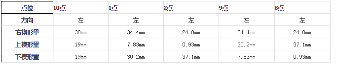

转弯环在实际拼装过程中,可以根据不同的拼装点位来控制不同方向上的偏移量。这里所说的拼装点位是管片拼装时K块所在的位置。某城市地铁区间区间的管片拼装点位为在圆周上均匀分成10个点,即管片拼装的10个点位,相邻点位的旋转角度为36o。由于是错缝拼装,所以相邻两块管片的点位不能相差2的整数倍。一般情况下,本着有利于隧道防水的要求,都只使用上部5个点位。根据工程实际情况,选择拼装不同点位的转弯环,就可以得到不同方向的楔形量(如左、右、上、下等)。下面是该区间的管片左转弯环不同点位的楔形量计算表:
左转弯环楔形量计算表
右转弯环的情况与左转弯相反,这里就不再列举。通过管片不同点位的拼装,就可以实现隧道的调向。

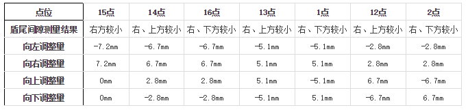

根据盾尾间隙进行管片选型
通常将盾尾与管片之间的间隙叫盾尾间隙。如果盾尾间隙过小,盾壳上的力直接作用在管片上,则盾构机在掘进过程中盾尾将会与管片发生摩擦、碰撞。轻则增加盾构机向前掘进的阻力,降低掘进速度,重则造成管片错台(在越三盾构工程中,就是通过调整盾构间隙,大大减少管片错台量),盾构一边间隙过小,另一边相应变大,这时盾尾尾刷密封效果降低,在注浆压力作用下,水泥浆很容易渗漏出来,破环盾尾的密封效果。
盾尾间隙是管片选型的一个重要依据。如: 南京盾构三标盾尾间隙为45mm,每次安装管片之前,对管片的上、下、左、右四个位置进行测量。如发现有一方向上的盾尾间隙接近25mm时,就要用转弯环对盾尾间隙进行调节(在盾构掘进过程中,应及时跟踪盾尾间隙,发现盾尾间隙有变小趋势,最好能通过千斤顶推力来调整间隙)。调整的基本原则是,哪边的盾尾间隙过小,就选择拼装反方向的转弯环。下面是在不同点位拼装一环左转弯环的盾尾间隙调整表:
左转弯环盾尾间隙调整量表
右转弯环盾尾间隙的调整量与上表相反,由上表可以看出,拼装一环左转弯环之后,左边盾尾间隙将减小,右边盾尾间隙将增大,同时通过拼装不同的点位,还可以调节上、下方向的盾尾间隙。如此时盾构机在进行直线段的掘进,则必须注意在拼装完一环左转弯环后,选择适当的时机,再拼装一环右转弯环将之调整回来,否则左边盾尾间隙将越来越小,直至盾尾于管片发生碰撞。如盾构机处于曲线段,则应根据线路的特点进行综合考虑。
