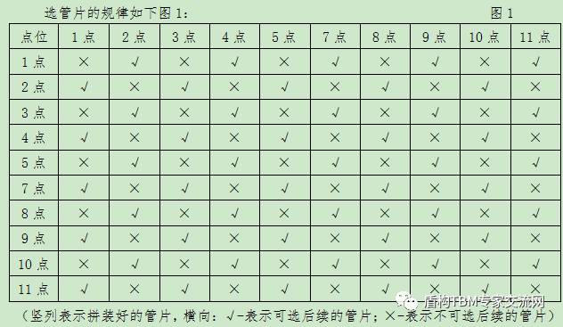

        1、 管片的拼装点位
本区间的管片拼装分10个点位,和钟表的点位相近,分别是1、2、3、4、5、7、8、9、10、11。
管片划分点位的依据有两个:管片的分块形式和螺栓孔的布置。拼环时点位尽量要求ABA(1点、11点)形式。在广州盾构隧道管片要求错缝拼装,相邻两环管片不能通缝。管片拼装点位有很强的规律,管片的点位可划分为两类,一类为1点、3点、5点、8点、10点;二类为11点、2点、4点、7点、9点。同一类管片不能相连,例如1点后不能跟3、5、8、10这四个点位,只能跟11、2、4、7、9五个点位。在成型隧道里两联络通道之间的奇数管片是同一类,偶数管片是同一类。

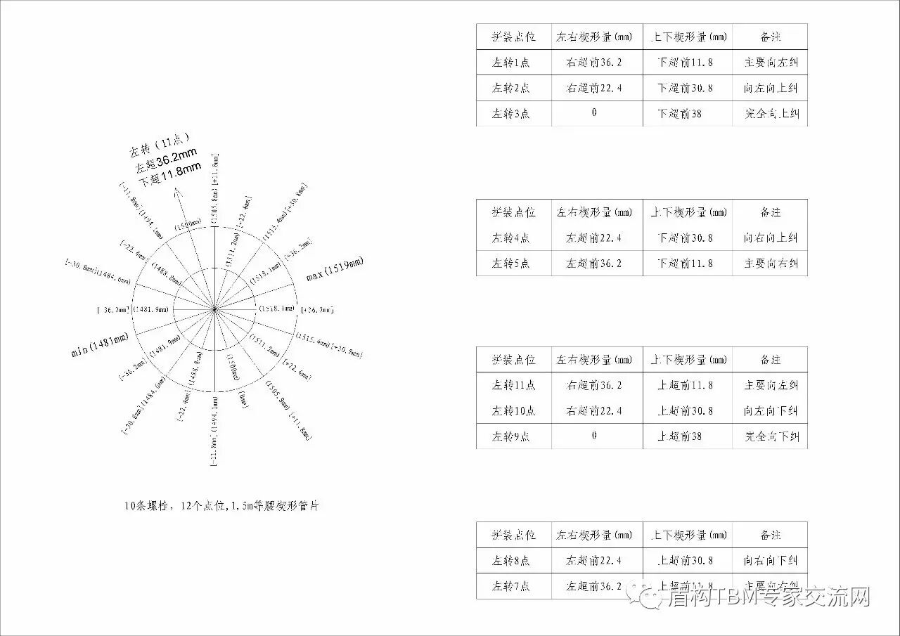

3、管片楔形量计算
1)楔型管片分为前楔型,后楔型、等腰梯形型。客大区间用的管片为后楔形,后楔型和等腰梯形型容易控制管片方向,纠偏比较灵活,前楔形一般不可取。
如上图所示,在楔形量相同的情况下,后楔形管片纠偏的能力最强,前楔形管片纠偏能力最差。

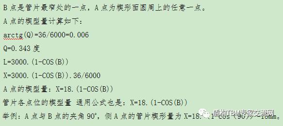

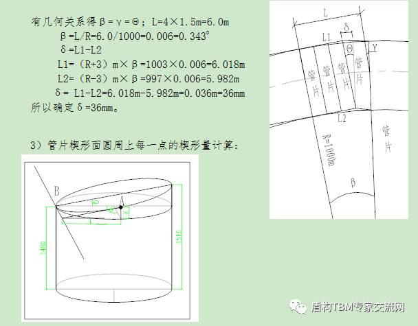

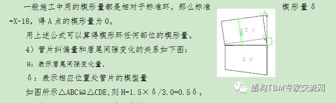

2) 管片楔形量的确定
隧道在曲线上,外边长大于内边长,以及盾构机姿态始终蛇行前进,所以要求管片在隧道里拼装时,可以灵活的调整走向,即需要管片设计楔形量。
确定管片楔形量的因素有三个,1、线路的曲线半径;2、管片宽度;3、标准环数与楔形环数之比∪值(∪值一般不小于1);4、楔形量管模的使用地域。广州三号线管片楔型量36mm。
本区间的曲线半径为1000m,∪=3(经验值),环宽1.5。楔形量计算如下:

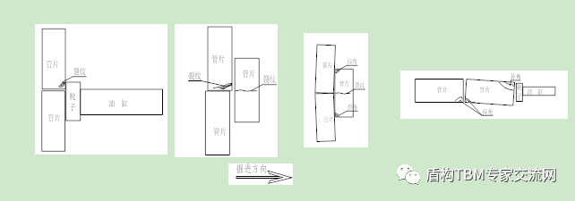

4、管片选型错误引起的后果分析
1)除过起填充作用的背后浆液外,管片是隧道唯一衬砌、受力体系。所以管片的正确选型非常重要,如管片选型错误时,会引起隧道渗水、管片开裂、管片错台。如图所示,由于选型错误,盾尾间隙小过45mm(海瑞克盾构机),管片和盾壳切在一起,管片的外棱和边角会被盾壳剐裂,导致管片止水条部位的混凝土开裂掉块,管片拼起来后,止水条部位就会形成漏水通道,造成隧道漏水。
2)、导致油缸行程差过大,油缸作用在管片上的力不均匀,盾构机无法纠偏,管片会受到集中应力,容易把管片推裂。
3)、不符合盾构机的姿态、线路走向、以及上一环的管片姿态时,新管片和上一环管片无法紧密接触,在盾构机的推力作用下,管片容易形成错台。
4)、盾构掘进往往有盾尾漏浆现象,当尾刷里进浆液时,在加大油脂注入量的同时,盾尾间隙一定要调整均匀。否则进入尾刷的浆液一旦凝固之后,就取不出来,这样以来,易损伤盾尾,损伤盾尾后更易造成漏浆,漏浆后又造成尾刷破损,形成恶性循环。如下图所示,由于浆液进入尾刷根部,凝结后形成硬块,是尾刷变形范围减小,当盾尾间隙调整不合适时,造成尾刷磨损、管片刮裂、管片错台。

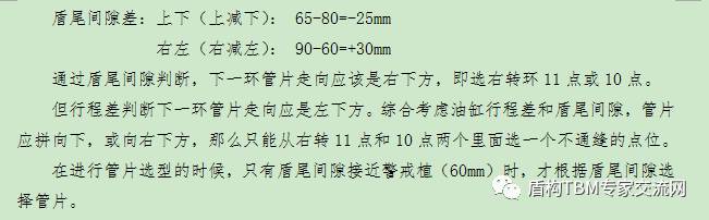

1.2、推力油缸行程和铰接油缸行程差对管片的选型的影响。
盾构机是依靠推力油缸顶推在管片上产生的反力向前掘进的,推力油缸按上、下、左、右四个方向分成四组,每一个掘进循环这四组油缸的行程的差值反应了盾构机与管片的平面位置之间的空间关系,可以看出下一个掘进循环盾尾间隙的变化趋势。当管片平面不垂直于盾构机轴线时,各组推进油缸的行程就会有差异,当这个差值过大时,推进油缸的推力就会在管片环的径向产生较大的分力,从而影响已拼装好的隧道管片以及掘进姿态。通常我们以各组油缸行程的差值的大小来判断是否应该拼装转弯环,在两个相反的方向上的行程差值超过40mm时,就应该拼装转弯环来进行纠编。通过转弯环的调整左右与上下的油缸行程差值就控制在30mm以内,有利于盾构掘进及保护管片不受破坏。
铰接油缸可以被动收放,有利于曲线段的掘进及盾构机的纠偏。同样铰接油缸的行程差也影响管片的选型。这时应将上下或左右的推进油缸行程差值减去上下或左右的铰接油缸行程差值,最后的结果作为管片选型的依据。

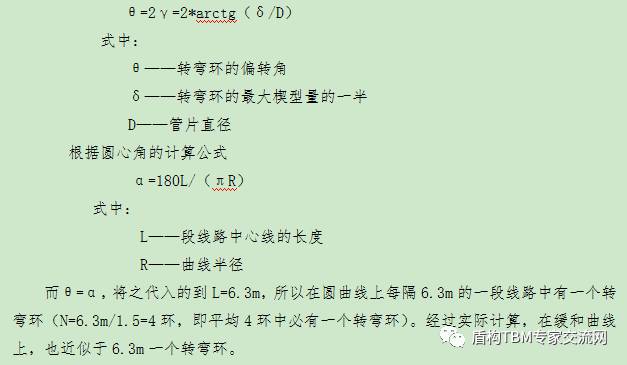

2、根据隧道中线的平曲线和竖曲线的走向,管片分为标准环、左转弯、右转弯三类。直线上选标准环,左转曲线上选左转环,右转曲线上选右转环。其中转弯环数量的计算公式如下:

3、VMT系统选管片
根据VMT系统程序中对各种相关因素的预先设定,程序会给所有后续管片进行评估,其中不利因素最少的一环会被选中。程序会沿已经计算好的纠偏曲线进行下一次模拟计算,预测第二环管片选型,即程序把预测的上一管环作为参考管环,进行下一管环顺序的计算。
以下为VMT系统程序管片选择步骤:
在一环掘进当中,主千顶的行程达到1700mm左右时,手动测量上一环管环的盾尾间隙。当掘进结束,推进油缸未收缩前,按相应格式把测的盾尾间隙输入程序,VMT系统就开始计算管片拼装点位。当计算结果出来后,接着操作人员应当检查上一环管片选型是否正确。如果其前面的操作无误,则此类管片应当是正确的。
VMT系统会计算的结果显示在屏幕的中央。如果对建议的管环满意,则可选择按键“Build”,进行管片拼装。
如果对建议的管环类型不满意,或现有管片的类型限制,则可对其进行更换。首先选择屏幕中央要被替换的管环,接着从右栏中选定希望用的管片类型。利用屏幕上的箭头执行替换操作。
如果一个管环是通过这种方式手动改变的,则管环类型型号码的两边就会有“**”标识。此时就会对纠偏曲线进行重新计算。如果管片类型选择错误,后续管片就呈现红色警告。

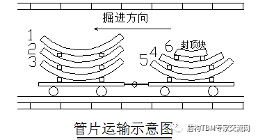

4)、管片下井采用龙门吊进行。洞内运输采用电瓶车牵引管片车运输。管片车上的管片堆放有序,堆放次序是依据下一环的管片安装顺序,示意图如下。

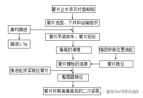

2)拼装工艺
见“图管片安装工艺流程图”

4、选型和拼装引起管片开裂原因分析及预防措施
1)开裂原因
因选型和拼装引起管片开裂主要原因是拼装不平整和选型错误。当管片拼装不平整或选型错误时,油缸靴子与管片端面、管片与管片之间接触面不平整、或着使管片切在盾壳上,形成集中应力,易使管片开裂。示意图如下:

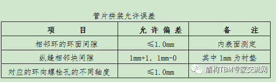

(1)成环环面控制:环面不平整度应小于10mm。相邻环高差控制在10mm以内。
(2)安装成环后,在纵向螺栓拧紧前,进行衬砌环椭圆度测量。当椭圆度测量,当椭圆度大于20mm时,应做调整。
管片拼装允许误差见表

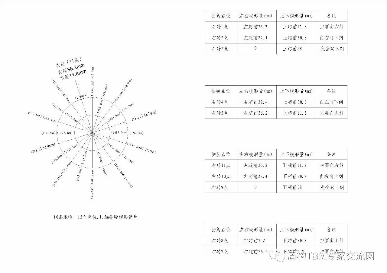

附图:
左转环楔形环各点位超前量计算图
右转环楔形环各点位超前量计算图
