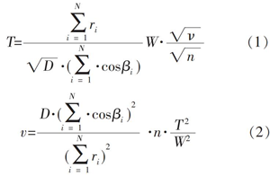

在文以往研究中推导了土压平衡盾构在硬岩中掘进速度与有效推力、有效扭矩的关系,式以及扭矩与有效推力、掘进速度的关系式如下。
式中:T为刀盘有效扭矩(驱动刀具破岩的扭矩,不含摩擦阻力矩);W为盾构有效推力(即刀具 破岩荷载,不含摩擦阻力);v为掘进速度;n为刀盘转速;D为盾构机刀盘直径;ri为第i把滚刀安装直径;N为滚刀数量;βi 为滚刀安装角度。

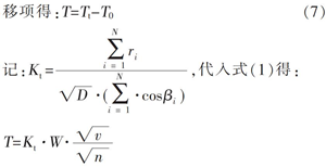

由于实际施工中还难以直接量测有效推力和有效扭矩,所记录的是包括各种摩擦力的总推力和总扭矩,故还必须进一步对式(1)、式(2)进行变换。
总推力等于有效推力、盾壳所受摩擦力、后续台 车牵引力,以及土舱压力产生的反作用力之和;而刀 盘总扭矩等于刀盘有效扭矩、刀盘面板和刀盘外周 所受摩擦力矩,以及搅拌棒所受舱内碴土摩擦力矩之和,则:
式中:Wt为盾构掘进总推力;w。为盾壳所受摩 擦力和后续台车牵引力之和;Ws为土舱压力的反作用力;p为土舱平均压力。
移项得:
则掘进过程总扭矩Tt 为:
式中:Tt 为盾构掘进总扭矩;To为刀盘面板和 刀盘外周所受摩擦力矩,以及搅拌棒所受舱内碴土摩擦力矩等之和。
将式(5)、式(7)代人整理得:
式中To、Wo、Kt 等系数可通过多元回归分析得到。
将式(5 )、式(7)以及相关系数代人式(2)得到:
式(8)、式(9)是在滚刀完好情况下建立起来的总扭矩与总推力、掘进速度之间半理论、半经验的计算公式。

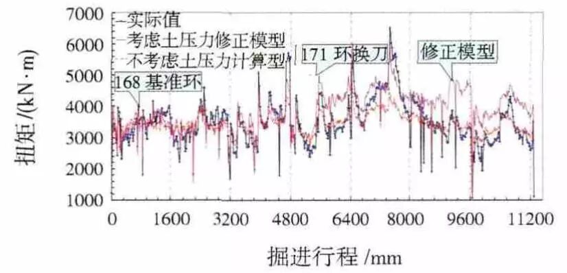

3.3 预报曲线对比
利用168环建立的计算模型对后续169~174环 掘进数据进行跟踪预报,结果如图3所示。可以看 出,168~172环两种计算模型的计算结果基本一致, 而171环之后两者的计算结果差异较大,不考虑土舱压力的计算模型计算结果基本不变,而修正模型 显示实际扭矩低于计算扭矩,预示该环可能更换过 刀具。经查施工记录,171环更换过1把滚刀,由此 可见,考虑土舱压力的修正计算模型能更好反映滚刀的磨损状况。
图3 不同计算模型计算结果对比曲线

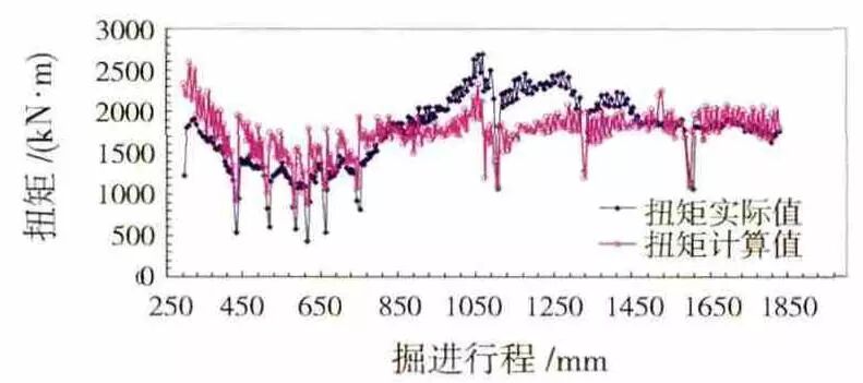

由于353环刚开始进人硬岩段,假设掘完353环时滚刀仍是完好的,选择354环掘进参数做为建模的基准环,基准环实际扭矩与计算扭矩曲线如图4所示,可见实际扭矩与计算扭矩曲线变化趋势是吻合的。
图4 建模基准环(354环)盾构刀盘扭矩曲线

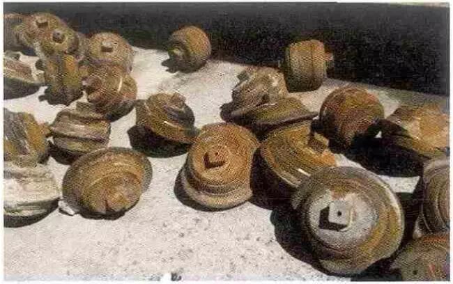

4.1.3 开舱检查情况
经过地层加固,停机1个多月后方开舱检查,发现刀具损坏严重,其中有28把滚刀全部损坏,大部分为偏磨,部分滚刀刀圈已断裂、脱落;有6把贝壳刀也磨损严重,如图6所示。经过刀具更换后盾构成功穿越了该段硬岩。
图6 刀具磨损照片

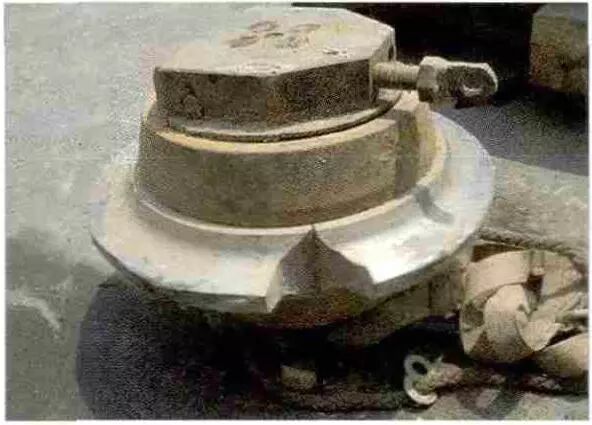

第二次在掘进至350环处进行气压开舱检查,发现除31#滚刀出现刀圈崩块外(图10),其它刀具磨损均匀,磨损量为3~7 mm左右,故第二次开舱除 对31#滚刀进行更换外未对其它刀具进行更换。
图10 31#滚刀刀圈崩块照片

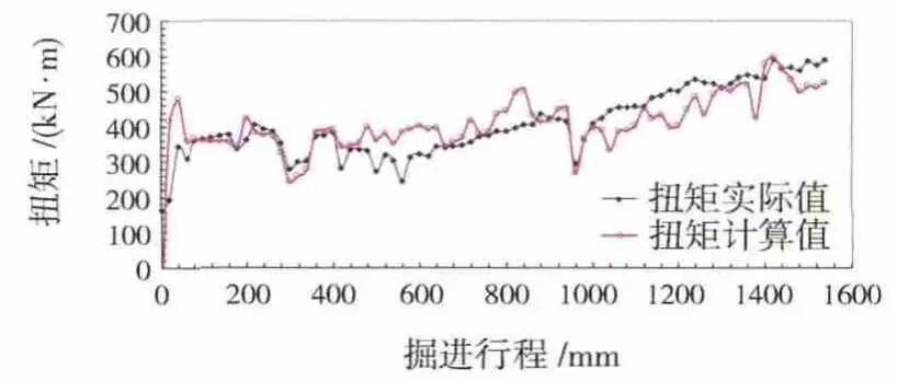

由于本段隧道围岩属于软质岩,刀具磨损少,长距离跟踪计算数据量太大,故专门选择已知的换刀点前后的掘进数据进行分析。根据实际换刀记录,选择换刀掘进1环后的535环做为建模基准环,基准环的刀盘扭矩曲线如图11所示,两者高度吻合。
图11 建模基准环(535环)盾构刀盘扭矩曲线
