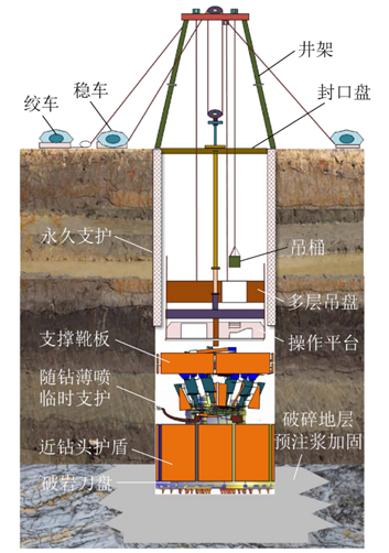

全断面竖井掘进机凿井工艺示意,如图1所示。
图 1 全断面竖井掘进机凿井示意

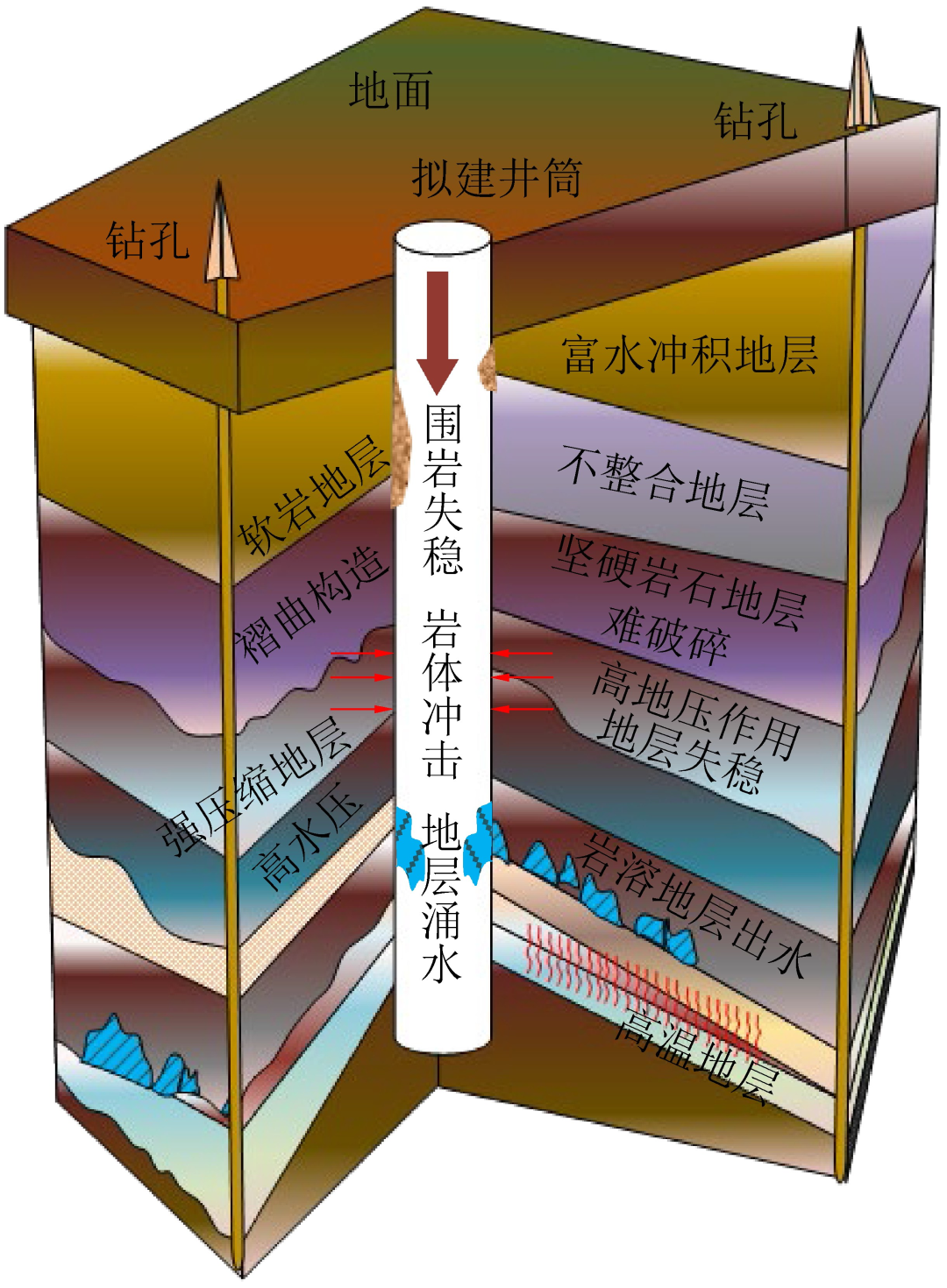

全断面竖井掘进机凿井面临地质难题时可行的防控措施简述如下:
1)井筒穿越软弱地层时,井筒围岩自稳能力差,不足以提供竖井掘进机撑靴支撑反作用力和反转矩时,可采用地层预改性加固技术,提高井筒围岩 的承载能力,保障工程施工安全。
2)井筒穿过坚硬岩石地层时,可通过研制新型抗磨蚀滚刀,采用多刃镶齿滚刀、盘形滚刀等多刀组合与高压水射流联合破岩模式,并通过优化刀盘结构和滚刀布置来实现坚硬岩石大体积低能耗高效破岩,降低工程施工成本。
3)井筒穿过破碎不稳定地层时,应减少空帮距离,同时采用护盾或近工作面快速临时支护,避免围岩坍塌导致刀盘被埋等施工风险。
4)井筒将穿过含水或涌水地层时,利用随掘超前精准探测技术进行实时探测与监测,根据地层富水程度、工作面涌水量和水质情况,采用地层超前预注浆堵水或配合工作面随掘排水等方法,保障竖井掘进机“干井掘进”。
5)井筒穿过断层、节理、不整合地层时,应采用实时导向技术随掘随测,避免刀盘破岩过程中滑移或不均匀受力而导致的掘进偏斜,保障工程施工质量。
图 2 井筒穿越复杂地层条件示意

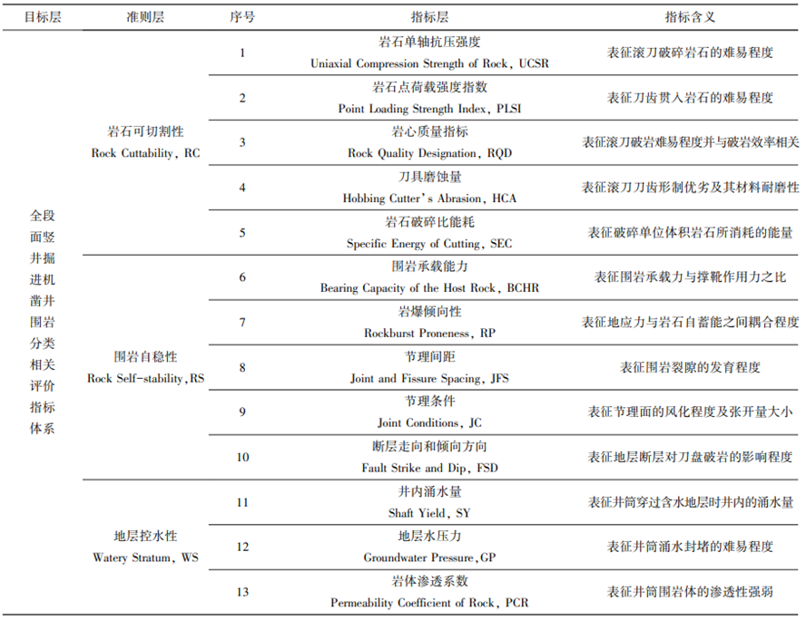

2.2 评价指标体系的基本框架
表 1 评价指标体系的基本框架

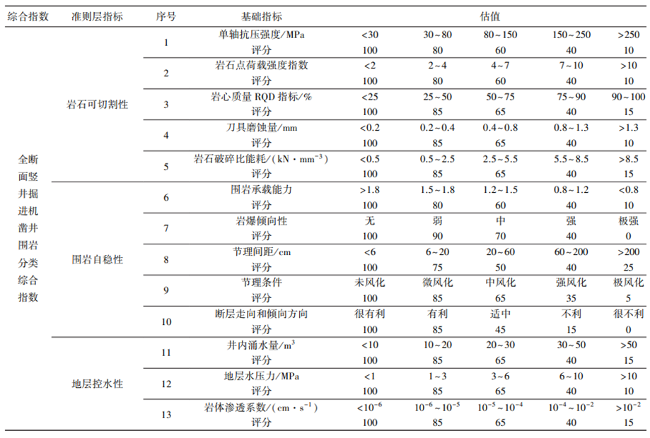

本研究构建的评价指标体系的基本框架中各评价指标参数,可通过室内试验、地层探测、装备监测和工程现场测试等可行的技术手段获得计算分析所用的基础数据。采用模糊评价方法对“岩-机”相互作用下的围岩条件进行综合评价;为了便于考评和操作,每项指标按照百分制方法进行评判,见表3。
表2 评价体系各指标权重
3 围岩分类指标方法验证
表3 评价指标及取值

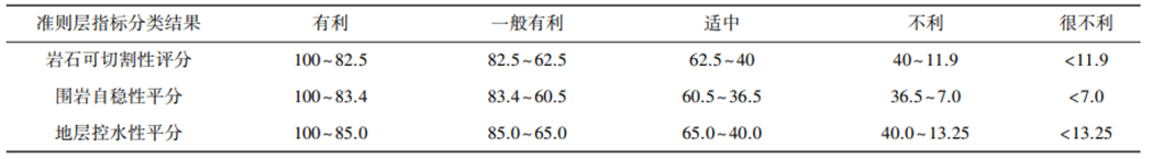

表4 准则层指标分类结果

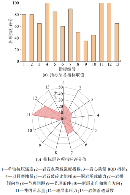

图3 指标层各指标评分结果

1)基于全断面竖井掘进机凿井工艺特征,针对 竖井掘进机凿井面临的地质难题以及地质灾害防控措施的可行性,考虑竖井掘进机凿井“岩-机”互馈作用下围岩岩石力学特性、装备破岩能力、岩体构造特征、围岩与装备相互支撑、地层防治水等因素的影 响,提出全断面竖井掘进机凿井围岩分类指标选取原则,并构建了岩石可切割性、围岩自稳性、地层控水性3个准则层指标,以及所属的13个基础指标的围岩分类指标体系框架。
2)全断面竖井掘进机凿井是一个复杂系统,融合“岩”与“机”2者的相关性和独立性,综合专家测评和工程施工经验确定了围岩分类指标体系权重,并采用模糊综合评价和百分制方法量化基础指标,构建了多维矩阵结构围岩分类评价数学模型,经计算分析后将岩石可切割性、围岩自稳性、地层控水性划分为有利、一般有利、适中、不利和很不利5类,进而计算分析将竖井掘进机凿井围岩条件划分为Ⅰ~Ⅴ类,评判了围岩分类与竖井掘进机凿井适应性之间的对应关系,并给出了可行的优化改善措施。
3)以我国首台套导井式全断面竖井掘进机凿井工程为例,验证了竖井掘进机凿井围岩分类指标体系与评价方法的准确性和可靠性;实际掘进过程中竖井掘进机通过破碎地层时,通过采用近钻头围岩护盾临时支护和随钻随喷临时支护,实现了日进尺3.6~5.0m,稳定地层中单日最高进尺10.30m,成井偏斜率0.15%。
