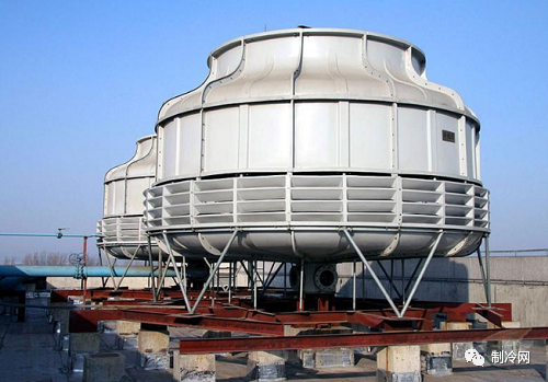

2.2 冷却塔的调试
冷却塔是冷却系统的关键设备,在对冷却塔进行调试时首先要确定电源的畅通。由于冷却塔上的风机较多,在安装时很容易搞错电源线路。在确定电源畅通的情况下打开风机,近距离观察风机的转速和转向。
如果发现风机不转,要检查接线是否正确;如果发现风机的转速很慢,要检查线路是否缺相;如果发现风机转向错误则要更换线路的顺序;其次是要观察冷却塔布水器是否布水均匀,有无堵塞现象。最后观察当水位上升或下降时,冷却塔的液位控制阀能否正常工作,即水位下降时是否向塔内补水,水位升高到上限时控制阀能否及时关闭。
