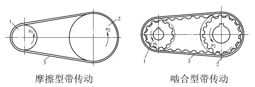

一、带传动工作原理
以张紧在至少两个轮上的带作为中间挠性件,靠带与带轮接触面间产生的摩擦力(啮合力)来传递运动和(或)动力。
机构的传动比——机构中瞬时输入角速度与输出角速度的比值。
带传动的传动比就是主动轮转速n1与从动轮转速n2之比:

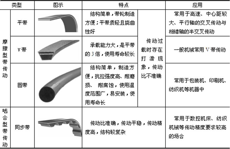

二、带传动的类型

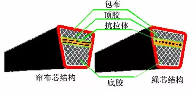

三、V带传动
V带传动——由一条或数条V带和V带带轮组成的摩擦传动。

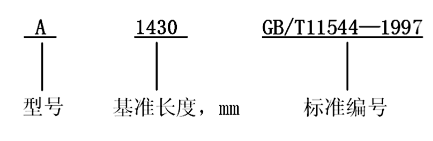

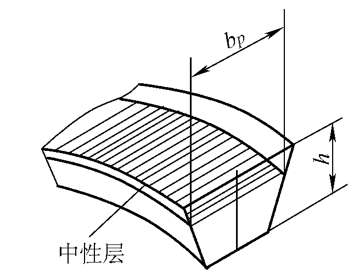

四、V带的标记
中性层——V带绕带轮弯曲时,其长度和宽度均保持不变的层面。
基准长度Ld——在规定的张紧力下,沿V带中性层量得的周长,又称为公称长度。
标记示例:

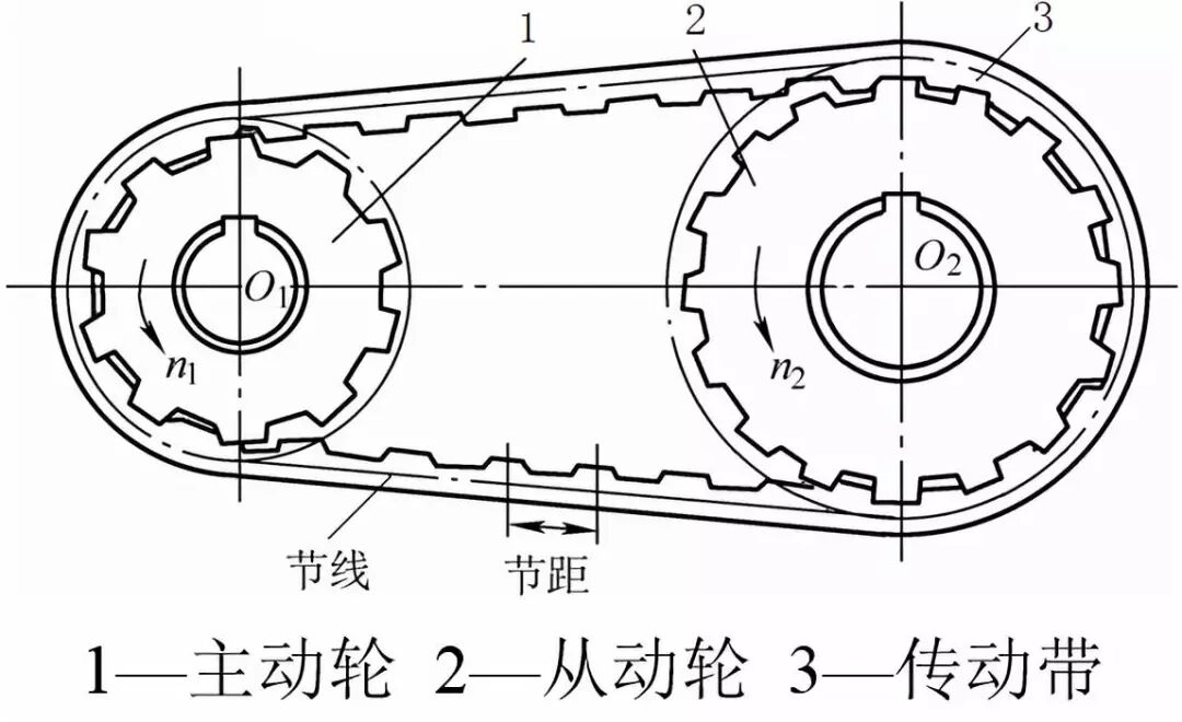

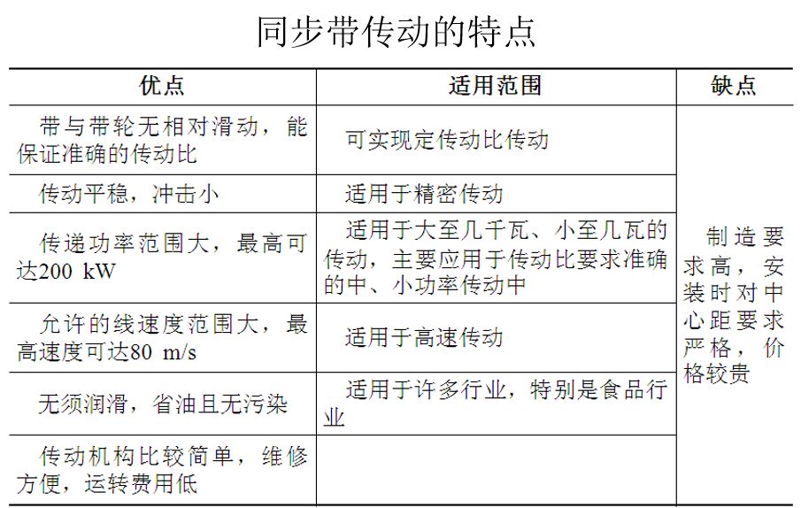

六、同步带传动
带的工作面做成齿形,带轮的轮缘表面也做成相应的齿形,带与带轮主要靠啮合进行传动。同步齿形带一般采用细钢丝绳作强力层,外面包覆聚氯脂或氯丁橡胶。强力层中线定为带的节线,带线周长为公称长度。带的基本参数是周节p和模数m 。周节p等于相邻两齿对应点间沿节线量得的尺寸,模数m=p/π。中国的同步齿形带采用模数制,其规格用模数×带宽×齿数表示。

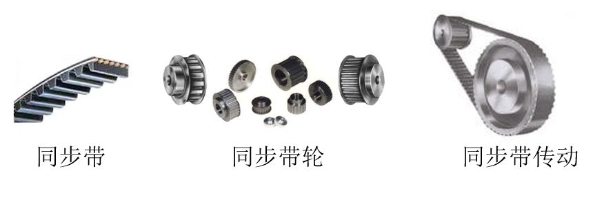

同步带传动一般是由同步带轮和紧套在两轮上的同步带组成。同步带内周有等距的横向齿。
七、同步带工作原理
同步带传动是依靠同步带齿与同步带轮齿之间的啮合实现传动,两者无相对滑动,从而使圆周速度同步(故称为同步带传动)。

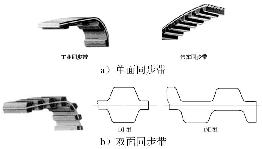

八、同步带类型

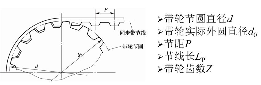

九、同步带的参数
节距是同步带传动最基本的参数。
