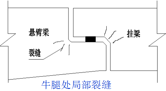

(2)悬臂梁牛腿处局部裂缝,如下图,原因主要是配筋不足,高度偏小,温度影响或者是挂梁与牛腿连接不顺,形成跳车,局部冲击过大等所致;

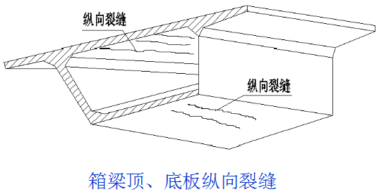

(5)箱梁顶、底板纵向裂缝,如下图,主要是顶、底板横向弯矩过大,无横向预应力、箱梁横向弯曲空间效应、板厚偏小,横向配筋不足,箱梁内外温差过大产生温度应力等原因所致;

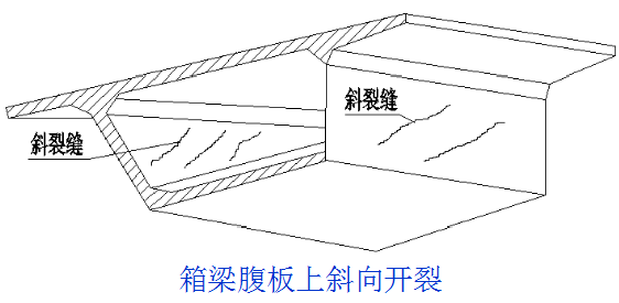

(8)箱梁腹板上的斜裂缝,如下图,一般发生在墩台支承点至反弯点间的梁段上,属剪切裂缝,产生原因比较复杂,主要有纵向或竖向预应力不足,或损失过大,箱梁内外温差过大,箱梁的抗弯或抗扭刚度不足,偏心荷载下箱梁畸变应力过大,腹板厚度偏小,剪力滞效应影响,非预应力钢筋配置不足,混凝土混合料及添加剂影响,施工不当,纵向预应力束直线形布置,跨径布置不合理等原因引起。

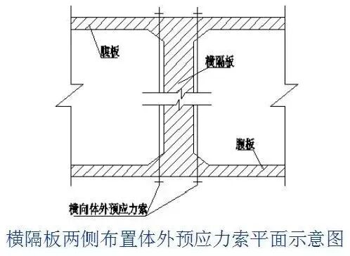

(11)在箱梁较宽时,也容易出现横隔板或横梁跨中产生竖向裂缝,这主要是横隔板或横梁中施加的横向预应力不足或损失过大,或箱梁抗扭能力差等引起。

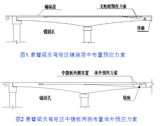

  • 对于悬臂梁牛腿端下挠过大,最有效的方法是补加预应力,利用变高度梁的特点,在铺装层中布置通长无粘结预应力索,锚固在牛腿上,铺装层与箱梁顶板间应通过植入大量锚筋传递桥面预应力,单箱多室截面并有足够箱高时,可在中腹板顶部两侧布置通长体外束,锚固在腹板上,但均要注意对锚固孔的影响。

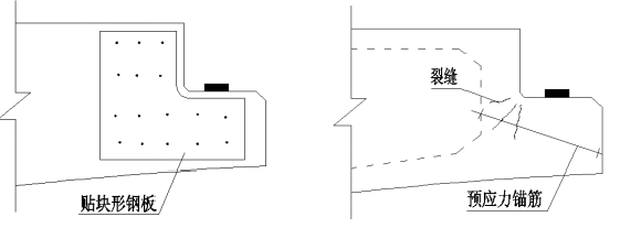

  • 对于牛腿处裂缝,常在两侧粘贴块形钢板或钢板条,使用PG-N粘钢胶对钢板与混凝土粘贴牢固,如图3。如果箱内牛腿处能进人操作,可考虑从外面钻斜孔后穿预应力筋张拉锚固。

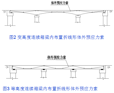

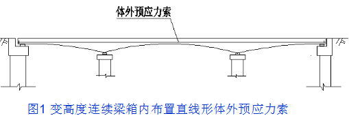

  • 对连续梁跨中和悬臂梁锚固孔跨中下挠过大,最有效的方法是体外预应力加固,利用变高度梁的特点,在箱内腹板两侧布置直线形或折线形体外预应力束加固,如图1和图2,对等高度连续梁宜采用折线形布束加固。

  • 墩顶处桥面横向裂缝,可采用凿除铺装层混凝土,在顶板面增设纵向普通受拉钢筋或无粘结预应力筋,预应力钢束锚固在现浇层中,类似于图1。或在箱内腹板两侧的截面重心轴以上设体外预应力索加固,类似于图2。

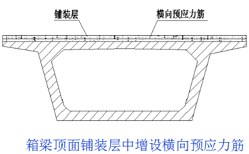

  • 对箱梁顶、底板纵向裂缝,常采用PG-N粘钢胶横向粘贴钢板或其它纤维复合材料或增设横向联系等方法加固。如果顶板底面纵向开裂,主要是因顶板横向跨度过大,又未设横向预应力所致,可考虑在顶板上面的铺装层中增设横向预应力筋,如下图,并在铺装层与顶板间采用PG-H植筋胶植入大量锚筋来传递桥面预应力;

  • 对腹板上的斜裂缝,可采用在腹板上PG-N粘钢胶粘贴钢板或PG-TM粘贴碳纤维复合材料,类似于如下图所示。或适当增加腹板厚度,或在纵向或竖向施加预应力等方法加固;

  • 对箱梁内的横隔板或横梁跨中竖向开裂,可在横隔板两侧补加横向体外预应力,并穿出箱壁锚固,如下图。或增设横隔板,增强抗横向弯曲及扭转的能力。
