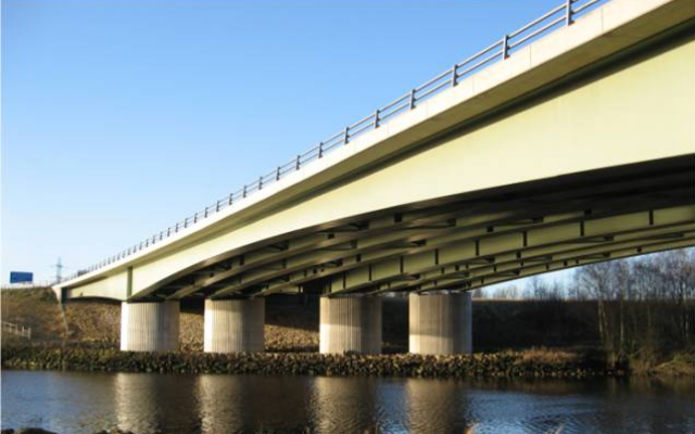

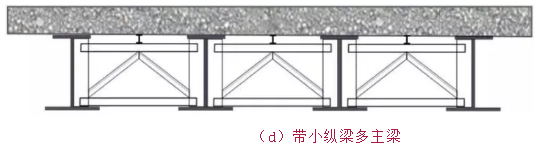

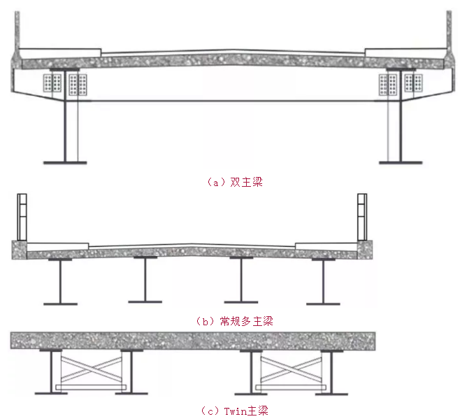

钢混组合梁主要可分为传统小间距钢板梁(以美国、日本为代表)和大间距少主梁(以双主梁为典型,以法国、日本为代表)两种主要形式。
1 小间距多主梁钢混组合梁的结构特点

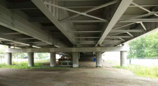

日本传统小间距组合梁典型横断面布置是主梁间距不超过4m(以前的日本规范为3m),以2.5~3.8m为宜,桥面板的悬臂长度在1.5m以内,采用这样的主梁间距桥面板可以采用钢筋混凝土桥面板,跨中板厚可以控制在26cm以内,悬臂根部板厚可以控制在36cm以内。通常一个车道设置一根主梁。传统小间距组合梁主要适用的跨径为20~50m,在此跨径范围内且梁高有一定限制时,小间距钢混组合梁是一种较为经济的结构形式。而且能够适用于斜桥和弯桥,但是斜交角度一般控制在60°以上,以70°以上为宜。由于钢板梁的抗扭刚度较小,用于曲线时应按弯桥设计,考虑翼缘弯矩产生的次应力,并应加强平面纵向联系等措施。
钢板组合梁桥主梁主要结构形式
2 大间距双主梁钢混组合梁的结构特点
随着技术的发展和进步,日本从20世纪80年代末也开始对钢混组合梁桥的承重体系进行研究,大幅减少横撑和腹板加劲肋的同时,开始采用大间距钢混组合梁,把2车道公路桥的主梁由原来的4根减少到2根。

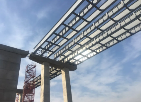

大间距钢混组合梁桥采用钢混组合桥面板或者预应力混凝土桥面板,因此主梁的数量减少,横梁、横联等结构可以简化或者省略,较少的主梁数量也可以减少钢结构的加工、运输和安装成本,当跨径达到50~60m且梁高不受限制时采用大间距钢板梁比较经济,其典型的断面形式也是双主梁。

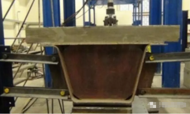

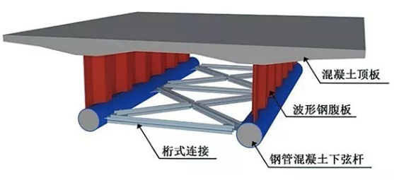

U型组合梁

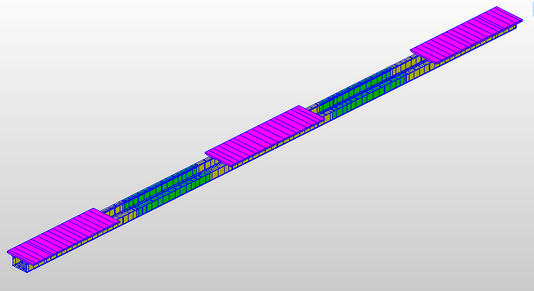

3 主梁纵向整体计算
对于负弯矩区桥面板纵向设计计算,由于施加预应力效果的不理想,现在常用的设计方法是允许开裂并限制裂缝宽度的设计方法,但是《公路钢结构桥梁设计规范》11.3.3条和《公路钢混组合桥梁设计与施工规范》7.5条均只给出计算方法和相应的规定,并未明确给出桥面板纵向设计的原则和方法。国内目前实践主要是参照德国DIN规范(与Euro4规范一致),根据裂缝宽度限值采用限制钢筋应力和最大钢筋直径的方法进行设计。

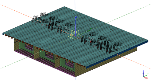

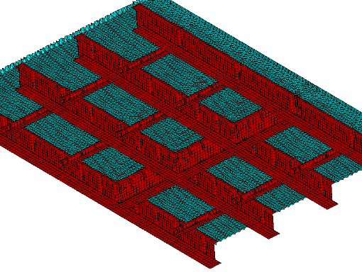

对于钢混组合结构桥面板横向设计计算,由于钢混组合结构的混凝土桥面板与混凝土桥的钢筋混凝土桥面板在受力性能和工作性能上都存在一定的差异,不能简单套用混凝土桥面板的设计计算方法,钢混组合桥梁的混凝土桥面板必须考虑纵梁刚度的影响。对于具体项目的设计而言,为了设计的方便和直观,一般会采用一些近似的简化算法。对于桥面板的横向简化计算,美国ASSHTO和日本规范有关于混凝土桥面板计算法方法的规定,就是采用经验公式的计算方法,但是如前所述,日本规范的大间距钢板梁仅限于梁间距6m,故对于目前较大间距的双主梁钢混组合梁来说,并不适用,所以目前对这种大间距双主梁钢混组合梁桥面板横向计算依然只能通过通用有限元软件直接采用弹性支撑的连续板进行设计计算,工作量较大,对设计人员的理论水平要求也较高。

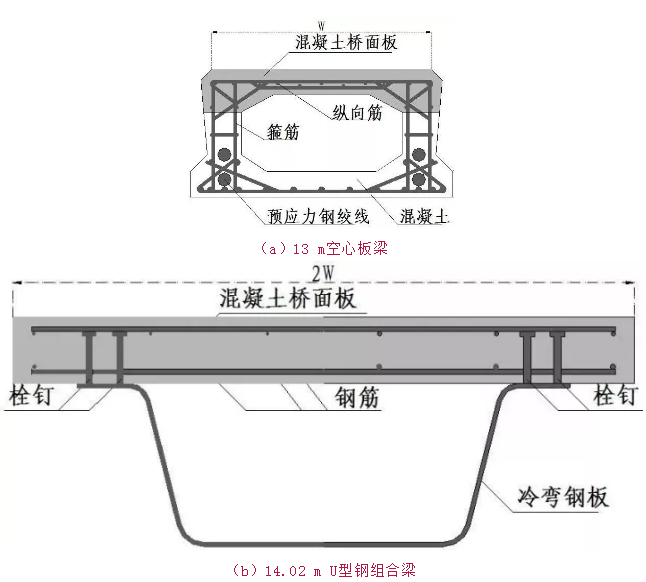

钢板组合梁和空心板经济性比较
以美国一座跨径为14.02m的U型钢组合梁和中国的13m空心板标准图为例,对比分析二者混凝土用量和钢材用量:U型钢组合梁与空心板梁的单位混凝土用量之比为0.20:1,单位钢材用量为0.98:1,即用钢量相差无几的情况下,U型钢组合梁的混凝土用量大大降低,进一步分析可知,相同桥梁宽度下,U型钢组合梁的材料用量约为空心板梁的一半。

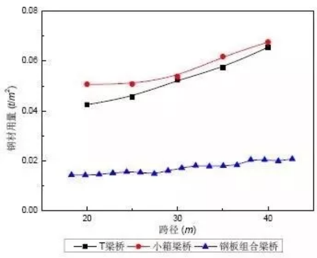

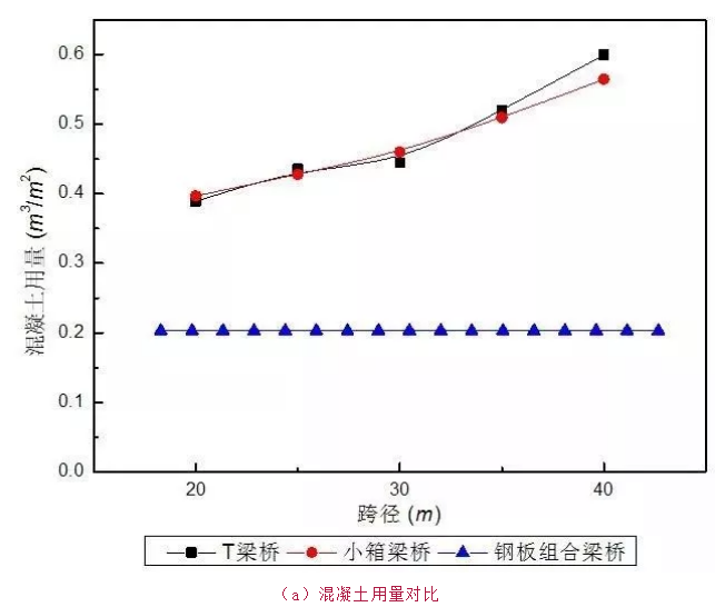

钢板组合梁和T梁、小箱梁经济性比较

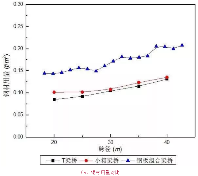

根据《公路桥梁通用图》和美国Steel Market Development Institute的钢板组合梁图集,对混凝土T梁桥、小箱梁桥与钢板组合梁桥混凝土与钢材用量进行比较,结果见图9。可见,钢板组合梁桥随着跨径的增大,混凝土用量几乎不变,且始终低于混凝土梁桥;钢材用量随跨径增大不断增长,且高于混凝土梁桥。
考虑材料回收后,钢板组合梁桥的钢材用量大大降低,约为混凝土桥的30%,如图:
