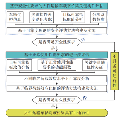

图1 大件运输车辆过桥评估方法框架[29]
在反复荷载长期作用下,既有桥梁会发生材料以及结构的损伤问题,进而会影响整个桥梁结构的承载能力。周军勇等[28]基于MCFT弯剪耦合抗力模型,分析了货车过桥时梁桥弯剪耦合荷载效应时程,提出了基于最不利失效路径和Lame曲线极限状态的两种结构可靠度评估策略。研究发现最不利弯剪组合效应并不一定是经验熟知的最大弯矩对应剪力或最大剪力对应弯矩以及在役梁桥在重载货车作用下的结构安全问题必须考虑弯剪耦合。大件运输车辆是用于大体积、不可拆卸货物长距离转运的特殊运载车辆,与常规车辆相比,质量超限大件运输车辆荷载水平更高且对桥梁的潜在威胁更大,特别是超载车辆。袁阳光等[29]对高速公路典型中小跨径梁式桥进行案例分析(图1),以可靠度理论为基础,发现当大件运输交通量增大时应通过评估目标可靠指标提升实现对评估方法的适当收紧。受限于地域辽阔、道路网复杂、管制措施力度不统一等因素,超载重货车依然是在役桥梁运营安全的重要风险源。碳纤维增强聚合物(CFRP)对混凝土梁进行加固可以明显提高桥梁的使用寿命。但是FRP加固的混凝土结构的可靠性评估存在诸多不确定性。朱泽文等[30]以侧面内嵌CFRP加固混凝土梁为研究对象,计算环境及车辆疲劳双重作用下CFRP加固混凝土梁的时变剪力可靠度。得到在环境与疲劳荷载双重作用下,混凝土梁抗剪可靠度随服役时间呈现不断下降趋势的结论。并且抗剪梁采用侧面内嵌CFRP进行加固可以达到增加服役期的效果。

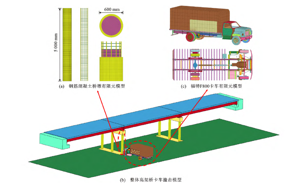

Ni等[49]考虑了车桥动力相互作用的影响,提出了一种基于可靠度理论的桥梁结构优化设计方法。对移动荷载作用下的简支梁进行研究,确定概率约束下桥梁结构所需的最小截面面积,其中失效概率由Kriging代理模型和MCS方法估计。Chen等[50]为解决车辆超载导致桥梁性能退化问题,通过站点动态称重数据建立城市随机交通模型,并基于概率密度演化方法,考虑车辆荷载和结构抗力的不确定性,以南京市内75座桥梁进行可靠性分析。樊伟等[51]建立车辆撞击跨线桥模型(图2),与响应面法结合建立车辆撞后桥墩承载能力公式。通过MCS对相关变量抽样后计算车辆撞击桥梁的承载能力,基于损伤指标,给出不同损伤状态下的失效概率和可靠度。
图2 高架桥-车碰撞模型、钢筋混凝土桥墩有限元模型和福特卡车有限元模型[51]

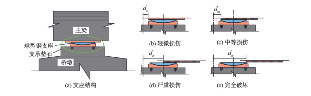

地震作用本就是一种随机过程,人们目前无法准确预测地震发生的时间和强度。同时,桥梁结构在地震激励作用下的破坏模式较为复杂,存在显著的不确定性。因此,研桥梁在地震作用下的可靠性一直以来都是国内外研究的重点。江辉等[52]为研究近海环境下氯离子对桥梁地震易损性的影响,建立非线性数值模型并展开增量动力分析来得到桥梁结构的损伤概率。贾大卫等[53]通过灰度理论建立极限状态阈值的区间估计值,建立概率-非概率混合模型下的多维极限状态方程,求解结构在不同地震强度下的失效概率。周敉等[54]在保障桥梁可靠度的前提下,为确定最优地震荷载设计状况分项系数,采用Ferry Borges荷载组合理论求解地震设计状况组合效应分布,并且在积分求解结构失效概率后,确定了地震荷载效应与可靠度指标的响面关系。Mohammad等[55]通过确定地震设计标准的极限状态函数,提出桥梁桥墩目标可靠度指标计算方法。并在此基础上利用概率相互作用面计算桥墩在弯曲和轴向破坏模式下的可靠性。陈志强等[56]基于最大熵原理,提出一种解决非线性随机桥梁结构地震可靠度分析方法,并且通过MCS验证该方法的精度和效率。单德山等[57]以工程结构可靠度理论为基础,建立各破坏模式的损伤状态方程,评估三维地震下桥梁的性能。王建成[58]基于可靠度理论,建立罕遇地震情形下隔振曲线梁下部结构和隔震支座的功能状态函数(图3),采用首次超越破坏准则计算了曲线梁桥的失效概率。Lian等[59]考虑到地震作用下桥梁在路网连通可靠性无法得到保证,提出了基于反映线路等级和桥梁维修难度的地震重要性调整(SIAF)方法。该方法可以调整抗震设计标准,保证地震时路网连通可靠性满足设计目标。Chen等[60]为评估地震期间既有桥梁的可靠度,提出了一种基于SVGM的随机非线性桥梁抗震可靠度评估方法。该方法能够克服现有可靠度分析方法只能应用于均匀地震激励的缺点,结果表明该方法可以有效、准确的计算桥梁的抗震可靠度。Ren等[61]以钢筋混凝土梁桥为背景,建立桥梁结构可靠度框架,用以评估桥梁在遭受地震和桥墩冲刷下退化的钢筋混凝土梁的生命周期生存概率。
图3 不同支座损伤状态示意图[58]
