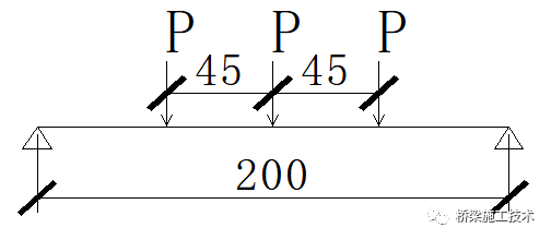

①取腹板处对45a工字钢进行验算,其中腹板处集中荷载由前面计算知207.5KN,具体计算模型见下方附图:
M1=1.5P×2/2-P×0.45=1.05P=217.875MPa
σ1=M1 /W=217.875×106/(3×1430×103)=50.8MPa< [σ]=140MPa  强度满足要求。
为简化计算,根据挠度叠加原理可知:
F1=3×PL/48EI=3×207.5×103×2000/(48×2.05×105×3×32240)
 =1.3mm<2000/400=5mm   刚度满足要求。

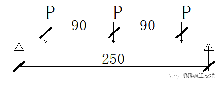

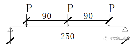

②取箱室处对45a工字钢进行验算,其中箱室处集中荷载由前面计算知108.7KN,具体计算模型见下方附图:
M2=1.5P×2.5/2-P×0.9=0.975P=105.98MPa
σ2=M2 /W=105.98×106/(3×1430×103)=24.7MPa< [σ]=140MPa  强度满足要求。
为简化计算,根据挠度叠加原理可知:
F2=3×PL/48EI=3×108.7×103×2500/(48×2.05×105×3×32240)
             =0.86mm<2500/400=6.25mm   刚度满足要求。
③取翼缘板处对45a工字钢进行验算,其中翼缘板处集中荷载可取箱室处集中荷载108.7KN,具体计算模型见下方附图:
Mmax=1.5P×2.5/2-P×0.9=0.975P=105.98MPa
σ2=M2 /W=105.98×106/(3×1430×103)=24.8MPa< [σ]=140MPa  强度满足要求。
为简化计算,根据挠度叠加原理可知:
