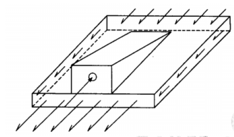

齿板锚后拉应力问题

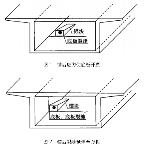

齿板锚后拉应力是一些设计者容易忽视的问题, 一般在跨径较大的预应力连续箱梁底板处均设有齿板, 这个问题在跨径为40~ 60 m 的等截面连续梁中尤为突出, 因为逐孔现浇连续梁中, 一般中支点附近一定范围内下缘压应力储备较小或是拉应力区, 在与锚后局部拉应力的组合下, 容易引起底板开裂并向腹板开展, 如图1、图2。
若锚块背面邻近梁段接缝, 裂缝又能斜穿接缝,通常裂缝沿腹板接缝向上延伸至翼缘底下某点为止。很显然, 腹板的抗剪强度将被削弱, 进而又能导致结构的损坏。
底板上钢束锚块后面的斜裂缝反应了锚块后面的牵拉作用, 在剪力和弯矩的共用作用下, 腹板内出现了向跨中的斜裂缝, 在底板钢束作用下, 预应力扩散裂缝是与剪应力的裂缝方向相同, 所以, 在施工阶段出现的预加力扩散裂缝不仅日后闭合不了, 并且在使用期间有可能出现异常的裂缝。所以在底板设置齿板时一定要重视锚固处局部应力影响。锚固处局部应力分布见图3。
图3 锚固处局部应力分布
要避免此种裂缝的发生, 设计中应注意以下几点:

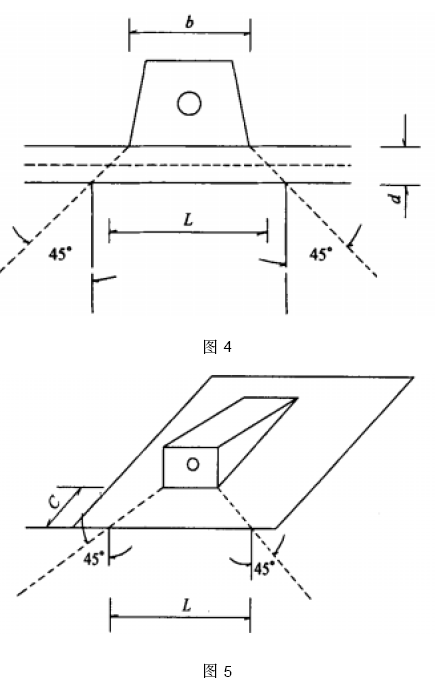

(4) 根据锚固吨位大小, 布置足够的纵向分布钢筋通过锚固断面,认为锚具后面的牵制拉力可按锚固力的一半估算, 按这一原则, 锚后抗裂可按如下规定验算。
假设: 按紧靠锚块后面的牵制拉力为015 倍的锚固力, 自锚块后面按45°角向两侧扩散, 设钢束锚固力为F。一般需验算两个断面: 锚块背面的断面及邻近锚固后面的梁段施工缝面。对锚块背面的断面承受牵制拉力的作用宽度L = b+ d , 见图4。
对邻近锚固后面的梁段, 施工缝面承受牵制拉力的作用宽度L = b+ d + 2c, 见图5。
设Ρa 为箱梁底板锚固断面处在最不利荷载组合作用时的最小压应力, 则此断面可用于抵抗拉力的混凝土压力储备有:
若N a> F 2则此断面不用增设纵向抗裂钢筋。
否则, 需在底板该宽度内增设纵向抗裂钢筋, 其面积图片其中[ Ρg ] 为钢筋容许应力, F 为锚固力。对于邻近锚块后面的梁段及同一梁段内有几个锚块时, 也可按此法验算抗裂。

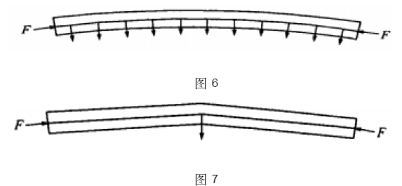

径向力问题
在实际工程中发现有少部分悬浇施工或悬拼施工的预应力连续箱梁, 合拢后中跨跨中出现纵向裂缝。引起这种裂缝的原因是多方面的, 但径向力是其中的一个重要原因。
当钢束在平面上曲线布置时, 由于钢束曲率传递给混凝土的径向荷载对圆曲线为F R , 如为折角则为F Η, 如图6、图7。
此荷载引起2 个效应。
(1) 在箱梁底板上引起内力, 可按框架结构进行计算。根据计算结果与其他工况, 对箱梁底板内力进行组合, 依组合内力对箱梁底板配置足够的横向钢筋。
(2) 钢束对底板混凝土的局部作用。
在设计中, 钢束通过底板都是圆滑的曲线, 而在施工中又很难做到, 由于合拢高差的影响及其他原因, 往往在钢束转向处出现“折角”, 在“折角”处产生集中力, 这集中力可能会导致混凝土局部剥落或崩裂。因此在设计中需根据施工中可能出现的情况, 进行径向防崩箍筋的设计, 该箍筋可按下式估算:
式中: Η为折角或圆曲线转角; [ Ρg ] 为钢筋容许应力; F 为锚固力。
在设计中只要采取以下的措施, 就能有效地避免底板纵向裂缝或底板混凝土局部剥落等现象的出现:
①箱梁底板厚度不小于3D ,D 为通过底板的最大波纹管外径;
②钢束平面布置时应尽可能靠腹板布置;
③根据计算对箱梁底板配置足够的横向钢筋及防崩钢筋;
④施工中严格控制合拢高差。
