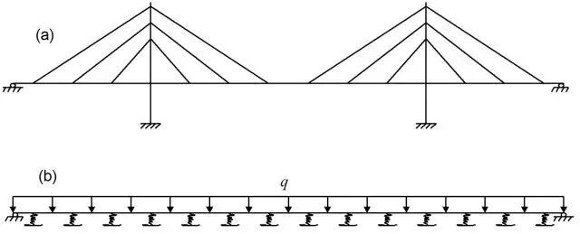

斜拉桥是一种高次超静定结构(图1a),其自重引起的内力和变形可以通过调整斜拉索的张拉力而人为地进行调整。因此斜拉桥的设计计算策略与其它桥型有所不同。

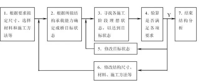

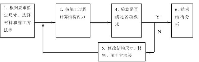

在一般桥型如连续梁桥的设计中,一旦结构尺寸、材料和施工方法等确定下来,结构的恒载内力也就随之确定了,无法人为地再进行大的调整。而斜拉桥则不同,设计时是先通过成桥阶段的结构分析和调索,选定设计者所满意的恒载内力和变形状态(注意,关键是在一定范围内可选择,所以不同的人会选不同的状态),即所谓成桥阶段理想状态。然后以此状态为目标状态,寻找为达到该目标状态所需的施工过程和斜拉索的张拉力,即寻找所谓各施工阶段理想状态。两种设计计算过程简略示于图2中。
图2a 斜拉桥
图2b 连续梁桥

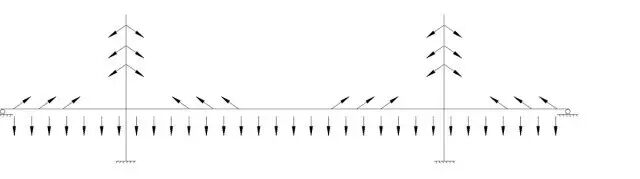

一般认为,对于弹性分析而言,斜拉索的作用是为主梁提供一系列弹性支承,如图1b所示。在荷载的作用下,主梁发生挠曲,使斜拉索伸长变形,因而产生拉力(相当于弹性支承的反力)。我们称之为“被动受力”,即其受力是因主梁的变形而引起的。这种比拟有一定的道理,但不确切。对于成桥后施加的荷载,如汽车荷载、二期恒载等而言,斜拉索确实相当于弹性支承。但对于主梁自重来说,就不完全是这样了。因为斜拉索在安装或调索时要进行张拉,这部分张拉力占斜拉索最终索力的大部分。而这种张拉力是以外荷载的形式作用在主梁和桥塔上的(图3),是一种“主动施力”,即它不是因结构变形而引起的拉力,而是其拉力引起结构的变形。正是由于斜拉索的这种主动施力的特征,才使得人们可以通过调索来达到调整结构内力和变形的目的。
因此可以这样说,对在斜拉索锚固之后由其他因素施加在主梁上的荷载而言,斜拉索对主梁起着弹性支承的作用。而对于在斜拉索锚固之前的结构而言,斜拉索是以其张力作为外荷载作用在梁和塔上来影响结构内力的。

根据前面的分析,主梁在其自重作用下的受力和约束状态不是支承于一系列弹性支承(斜拉索)上且跨度为斜拉索间距的连续梁,而是跨度为L1+L2+L1的连续梁或简支梁(视梁与塔墩的连接情况而定),其上作用着两个强大的力系,一个是梁的自重q,另一个是斜拉索的张力(图3)。这两个力系在梁中分别产生巨大的内力和变形,但因它们在竖向的作用效应方向相反且绝对值相近,所以梁的最终受力状态是两者之差。这个差相对于这两个力系单独产生的效应而言,其数值很小。而主梁的承载力也是按这个很小的差来设计的。
在两个强大力系作用下处于平衡状态的结构,其内力和位移对这两个力系是十分敏感的。只要其中任何一个发生了不大的变化,二者之差就会成倍甚至几十倍地变化。因此,与其它桥型相比,对斜拉桥的施工控制计算有更高的要求,因为施工中的误差可能会引起结构较大响应。

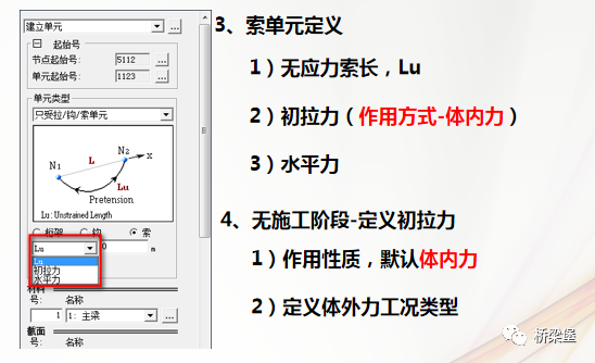

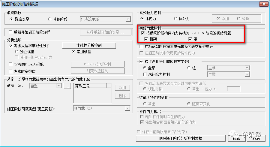

MIDAS软件计算思路

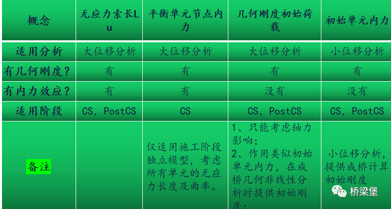

MIDAS.CIVIL软件中模拟索有三种类型;分别为桁架单元—小位移,拉压均可;只受拉桁架—小位移,只受拉;索单元—大位移,只受拉。这里小位移—线弹性计算,忽略结构变形;大位移—几何非线性,考虑变形影响。
midas模型对应概念区别

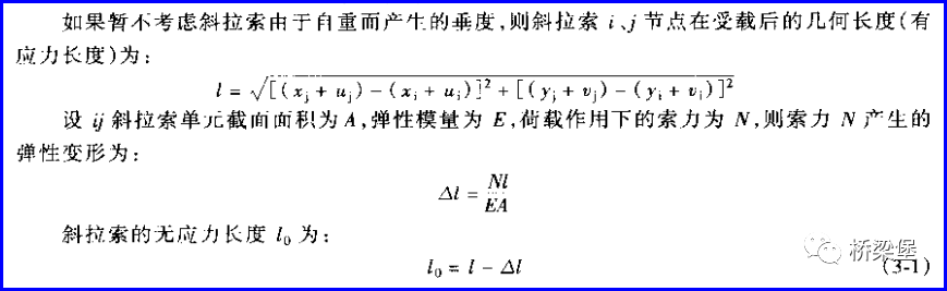

计算中如何得到初始单元内力?

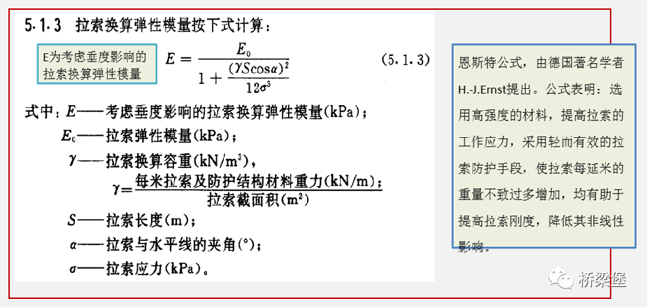

恩斯特弹模修正
如何计算体内力与体外力?
(一)体内力:把握核心是无应力索长。
(二)体外力:把握核心是等代荷载。

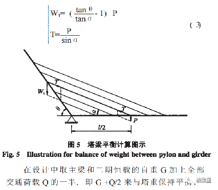

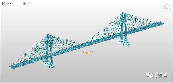

调索思路:斜拉桥的塔要直:主塔尽量承受轴向压力;梁要平:主梁尽量弯矩比较均匀;索力变化均匀:短索索力小,长索索力大;支座反力:支座尽量不出现负反力。

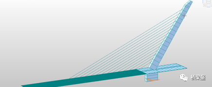

目前常用的成桥调索方法为:弹性支撑连续梁法;零位移法;最小弯曲能法(最小弯矩法);影响矩阵法。最小弯曲能法(最小弯矩法):放大塔梁索轴向刚度—放大10^4-10^5次或者减小梁塔抗弯刚度—减小10^4-10^5次。其中放大塔梁索轴向刚度,这种对于系杆拱桥和无背索斜拉桥的调索应用更多。如无背索斜拉桥结构分析:
目前常用的施工过程调索方法为:倒拆正装法;施工过程影响矩阵法;无应力状态法;正装迭代法。
无应力状态法受力模式思路
正装迭代法的基本思路为:先假定一个安装索力,且节点安装坐标假定为成桥设计标高,进行一次正装计算,得到一个成桥状态;将该成桥状态与事先定好的合理成桥状态进行比较,求出差值。利用索力影响矩阵,根据最小二乘法原理,通过使两个成桥状态的控制量差值最小来计算安装索力的调整量,得到新的安装索力;再进行新的一轮正装计算,直至收敛为止。该方法只需作正装计算,且将不闭合原因造成的影响通过最小二乘法原理减小到最低限度。
