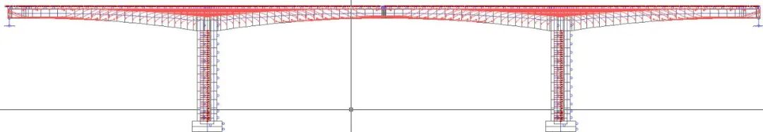

图1 大跨PC桥梁结构计算简图

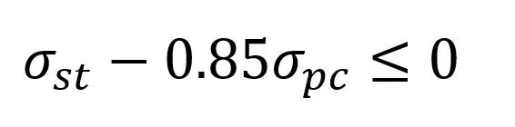

    受预压应力涵义影响的规范条文还有6.3.1条,关于正截面抗裂性计算,以式(6.3.1-1)为例:
图片                    (6.3.1-1)
    式中σst是在作用频遇组合下构件抗裂验算截面边缘混凝土的法向拉应力。
    由该式可明显看出:
    (1)如果预应力次效应影响包含在预压应力σpc中,就不应再包含在荷载应力σst中,即应该明确说明频遇组合中不包含预应力次效应,但该规范以及《公路桥涵设计通用规范 JTG D60-2015》中都没有这样的说明,这容易导致使用者在频遇组合中也计入预应力次效应;
     (2)预应力次效应如果是压应力,则包含在σpc更不利,如果是拉应力,则包含在σst中更不利。
