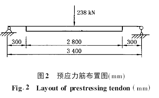

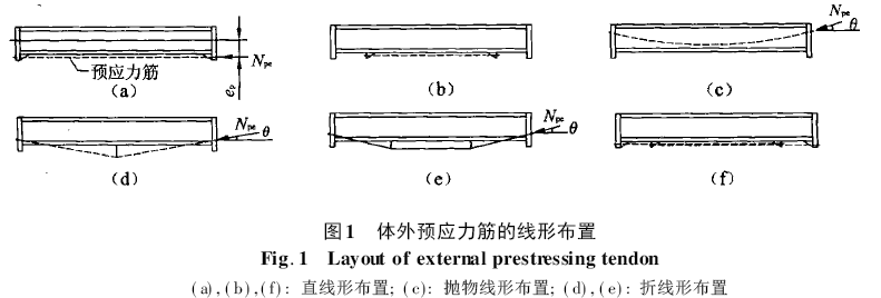

体外预应力加固现有钢桥时, 预应力筋的线形可采用直线形、折线形和抛物线形等, 如图1 所示. 从定位、张拉和锚固角度看, 直线形布置最为简单、方便. 但对于单跨简支梁, 沿梁全跨直线形布置预应力筋时, 因为在支座附近, 故外荷载产生的弯矩很小. 若在该处施加反向预应力, 则反而导致过大的不利应力状态. 通常, 张拉设备或锚固区太小时才采用图1( a) 的布置方式. 在最大受力区段局部布置预应力筋[ 图1( b) ] , 可节省材料, 但锚固点处应力集中, 加剧截面受力. 沿梁全跨布置抛物线形预应力筋[ 图1( c ) ] 可增大预应力效应. 在建筑净空容许时预应力筋可扩大到梁高范围外, 从而进一步加大预应力效应, 即采用图1( d) , ( e) 方案. 梁跨度较大时可在跨中重叠布置预应力筋[ 图1( f ) ] . 对简支实腹工字梁而言, 因卸载效率及构造原因, 往往采用下翼缘下侧直线形布置预应力筋的方案. 本文只介绍图1( a) , ( b) 所示的直线形布筋的情况. 预应力筋抛物线形布置的加固计算在原理上与直线形布置的计算相同.
