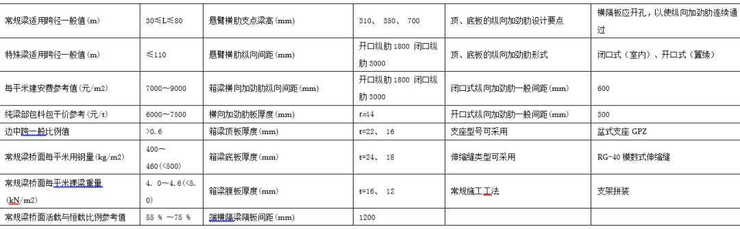

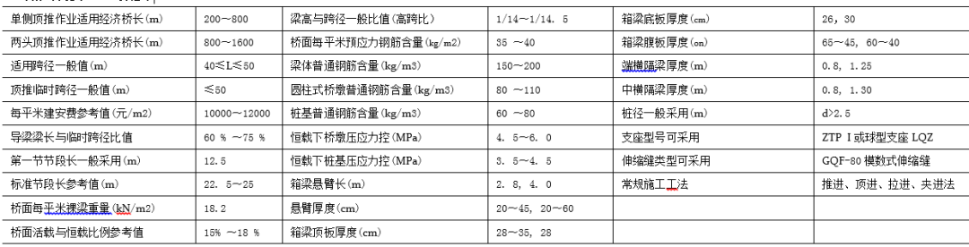

连续梁桥设计指标
1 普通钢筋混凝土连续箱梁
2 常规预应力混凝土续箱梁
3 顶推法混凝土连续箱梁
4 钢箱连续梁
5 大跨度预应力混凝土连续梁

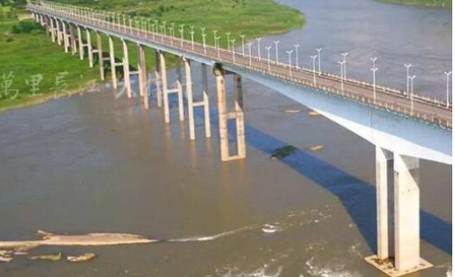

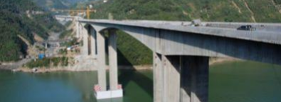

1 连续刚构桥的适用范围
PC 连续刚构桥主跨跨径超过200m 后,不仅主梁因梁高较大导致恒载过大、受力不好,而且经济指标也不好。主跨超过200m 时,PC 部分斜拉桥(也称矮塔斜拉桥)优于连续刚构桥,因为其主梁根部高度约为连续刚构桥主梁根部高度的一半,桥梁景观也较好。主跨在200m~300m 之间,应首选部分斜拉桥。即使跨径在150m~200m 之间时,也应对这两种桥型进行比较,择优选用。以上系指按三跨对称布置的连续刚构桥或部分斜拉桥。当为两跨等跨布置时,则成为单T 刚构桥或独塔部分斜拉桥。单T 刚构桥的跨径一般不宜大于130m;两跨部分斜拉桥适用跨径为100m~180m。
2 连续刚构与连续梁的混合体系
国内已建成的连续刚构桥的连续总长度已突破1000m。所以,连续刚构桥的连续长度可以达到1000m。但是,连续长度过大,靠两边的几个桥墩因远离温度变形0 点,将产生较大的水平位移,桥墩受力很不利。国内外一些较长的大跨度梁桥,采用中间区段为连续刚构,两边区段为连续梁的混合体系,结构受
力合理,称为刚构—连续梁。缺点是连续梁部分要设置大吨位支座,使用期需进行更换。

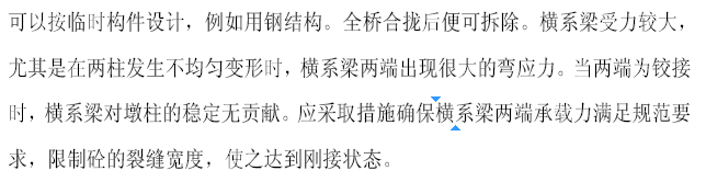

3 墩高对连续刚构桥的影响
连续刚构桥为高次超静定结构,温度与砼收缩、徐变将产生次弯矩。当主墩较矮或抗推刚度较大时,对纵向地震影响不利,在墩顶还会出现较大的拉应力。
需要利用桥墩较小的抗推刚度(双壁墩bh3E/(2L3))来降低上述次弯矩。一般情况下,墩身高度宜大于主跨跨径的1/10,否则应采取措施降低次弯矩。例如:
1.1 在满足抗弯和稳定的前提下,减小墩身顺桥向厚度;
1.2 采用群桩基础,计入桩基柔度对墩身的影响;
1.3 利用边跨合拢前后的刚度变化对主梁进行加卸载,以改善墩身的受力;
1.4 将中跨底板预应力长索分三段锚固。其中两段在中跨合拢前锚固,一段在合拢后锚固,以减小底板束产生的次弯矩和砼收缩、徐变内力;
1.5 对于个别很矮的桥墩,不用墩梁固结,采用墩上设置活动支座。

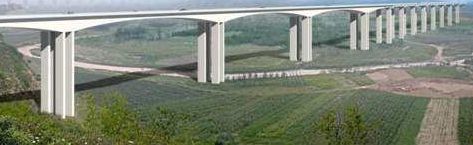

4.1 三跨连续刚构
设中跨为L,边跨为L1 及L2。L1= L2 时为对称布置,L1≠L2 时为非对称布置。正常情况下,一般可取L1=/L(及L2 /L)=0.52~0.60 较为合适。边跨大或小各有利弊,分述如下。

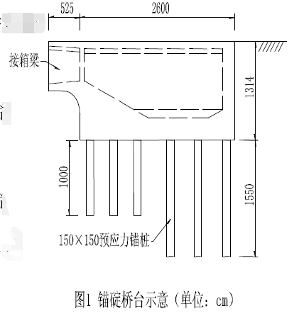

4.4 小边跨连续刚构
有时受地形或其他条件限制,可能出现很小的边跨,其跨径与相邻较大跨径之比小于0.5。对桥墩和主梁受力不利,设计有下述两种处理措施:
4.4.1 当小边跨梁端的负反力较大,难以消除时,采用基础锚碇的方法平衡负反力。例如:
四川省泸州长江二桥,孔跨布置为145m+252m+54.75m,小边跨箱梁通过5.25m 长的合拢段与桥台刚性连接。按锚碇桥台设计,布置18 根方形锚桩,通过设在锚桩内的竖向预应力束将桥台可靠地锚于基岩中。桥台长26m,与箱梁结构一致,两端加隔板,箱内用浆砌石填心,小边跨的纵向预应力束锚于台
尾。桥台为三向预应力结构。

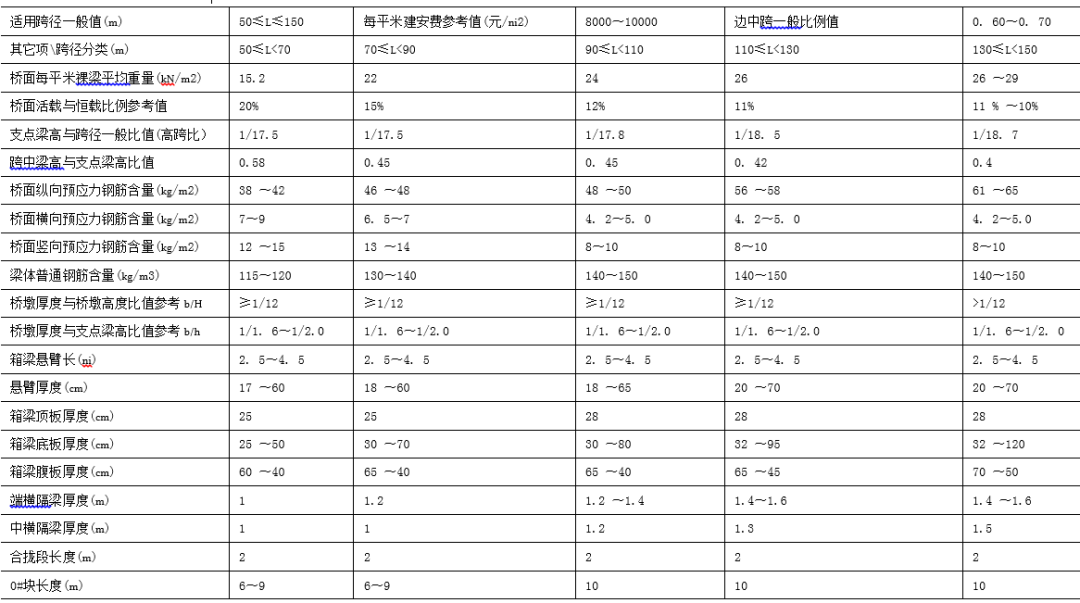

5 主梁构造与尺寸
5.1 箱梁高度
连续刚构桥几乎都采用变高度箱型断面,故仅对箱型断面进行论述。
5.1.1 三跨对称布置时的主梁高度
⑴ 主梁根部高度

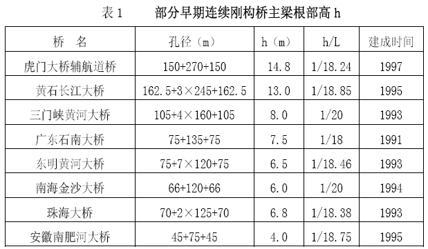

早期设计的连续刚构桥,主梁根部高度多为L/18~L/20(L 为中跨跨径,下同)。
近年连续刚构桥出现了一些病害,主要是箱梁腹板产生斜裂缝和跨中挠度过大,箱梁根部高度有增大的趋势,大约在L/16~L/17 之间。
⑵ 主梁跨中高度
主梁跨中高度大约在L/45~L/60 之间。当跨径较小时,从构造和方便施工考虑,跨中梁高一般不宜小于2m。

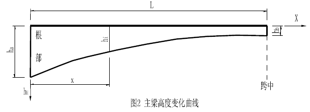

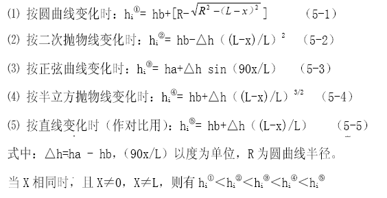

5.1.4 主梁高度变化曲线
主梁高度的变化曲线,常用的有三种:按二次抛物线变化,按正弦曲线变化和按半立方抛物线变化。
图2 表示主梁从根部高度ha 变化到跨中高度hb。几种变化曲线主梁高度hj 的计算公式如下:
早期的设计多采用二次抛物线变化。近期由于多座连续刚构桥产生腹板斜裂缝,且常出现在L/4 附近,为了增大该区段的主梁高度,采用半立方抛物线变化有利于减小主拉应力。但有的论文则认为,从增大底板下缘曲率半径以减小预应力束径向力考虑,建议采用二次抛物线。
5.2 箱梁顶、底板和腹板厚度
5.2.1 顶板厚度
根据箱的宽度和是否布置横向预应力筋,顶板跨中厚度在25cm~35cm 之间变化。一般情况下不小于25cm。0 号梁段和边跨现浇段梁端的顶板应加厚,一般加厚至50~70cm。顶板两侧的根部要布置承托,其尺寸应根据顶板预应力钢束构造要求确定。
箱梁两侧的悬臂板,其端部厚度一般为15~20cm。当布置横向预应力筋时,多用20cm,根部设置承托,尺寸由顶板钢束构造要求确定。
边跨梁端因设置伸缩缝,顶板厚度(含两侧悬臂板)要满足预埋锚固钢筋的要求。
5.2.2 底板厚度
跨中底板厚度一般取25~35cm。主梁根部底板厚度一般取根部梁高的1/8~1/10。0 号梁段底板应加厚,一般取根部梁高的1/6~1/7。边跨现浇段梁端的底板厚度应按端横隔板的构造要求确定。
从箱梁根部至跨中,底板厚度应采用渐变,其变化曲线多采用半立方抛物线或二次抛物线。
5.2.3 腹板厚度
腹板厚度主要取决于布置预应力筋和浇注砼必要的间隙等构造要求。从箱梁根部至跨中,根据跨径的大小,可分为不同厚度的二段或三段。一般在80~40cm之间取值。当腹板内设置下弯钢束和竖向预应力筋时,腹板厚度按构造要求确定。
沿纵向腹板厚度不宜突变,可安排在一个梁段内完成渐变。
0 号梁段的腹板要加厚,根据跨径的大小,一般在80cm~140cm 之间取值。边跨主梁端部附近应结合端横隔板设计,加大腹板厚度,并设置一渐变段与一般梁段的腹板厚度衔接。

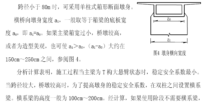

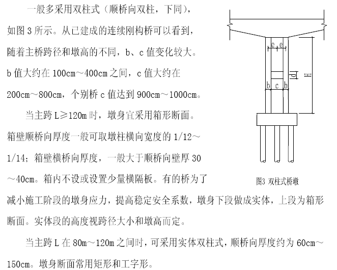

6 主墩构造与尺寸
6.1 设计原则
在满足抗弯、抗压强度和压杆稳定的前提下,桥墩应具有较小的抗推刚度,使温度、砼收缩、徐变和顺桥向地震的不利影响降至最低限度。
6.2 墩身结构型式及尺寸

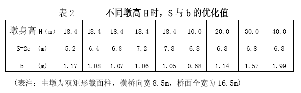

6.3 墩身设计参数的优化
墩身设计参数为双柱的中距S=2e 和壁厚b(参阅图3),影响S 和b 的主要因素是主跨跨径L 和墩高H。三滩黄河大桥(78+140+78m 连续刚构)设计中,采用有限元计算和参数回归分析,得到以下初步结论:
⑴ 随着b 值的减小,桥墩整体稳定安全系数λ减小,桥墩所受弯矩、轴力显著减小;
⑵ 随着s 值的减小,桥墩整体稳定安全系数λ减小,桥墩所受弯矩减小,桥墩所受轴力增大;反之亦然。

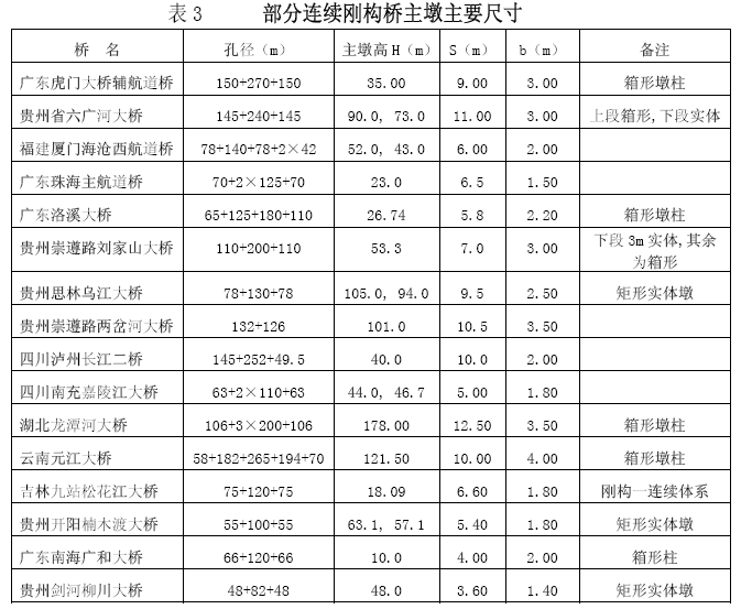

6.4 部分连续刚构桥主墩S 值和b 值
6.5 桥墩防撞设计

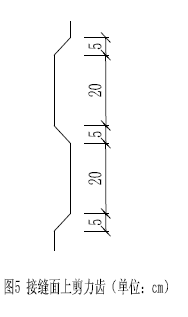

悬浇梁段之间的施工缝,为箱梁的薄弱断面,影响主梁的整体性,为了提高梁段接缝传递剪力的能力,应在已浇梁段的端面设置剪力齿。
