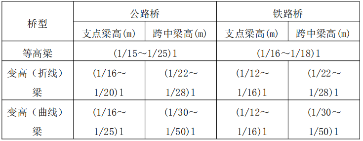

箱梁梁高
梁高——与跨径、施工方法有关
等高度梁——实用于中、小跨径连续梁,一般跨径在 50~60 米以下
变高度梁——实用于大跨径连续梁,100 米以上,90%为变高度连续梁
对于变高梁,一般对于公路桥,支点梁高是跨中梁高的 2~3 倍;对于铁路桥,支点梁高是跨中梁高的 1.5~2 倍。
