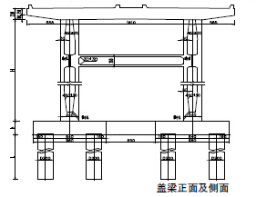

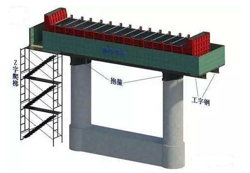

盖梁构造
盖梁应满足上部结构及下部结构对其构造尺寸及内力的要求。对于简支梁桥墩盖梁尺寸还应满足抗震措施要求。桥梁简支端的盖梁均应设主梁侧挡块。边盖梁长度应综合考虑栏杆、地袱、伸缩缝、挡土墙构造或道路边坡等因素来确定。
盖梁构造图中应标注支座顶面高程、支座垫块尺寸,说明支座安装方式,采用环氧树脂固定支座时,应要求环氧砂浆不得高于支座底面。盖梁顶面与主梁底之间应有不小于0.1m的空间,以备更换支座时设置千斤顶。
盖梁采用预应力混凝土结构时,预应力钢筋可采用规范规定的钢丝、钢铰线及标准强度为1860MPa的低松弛钢铰线。如采用低松弛钢铰线应在图纸中予以说明。
设计中应采用经过鉴定并符合国家标准和行业标准的锚具,预应力锚具、锚下钢筋及波纹管应按产品手册配套使用。
当盖梁预应力钢筋张拉与主梁吊装交替进行时,应在设计文件中写明施工顺序,并应要求主梁吊装前将已张拉的预应力孔道及时灌浆。
构造图中应注明盖梁与柱、桩的几何关系,特别是弯、斜、异型桥及桥梁中线与道路中线不重合时,应给出墩柱坐标。
边盖梁雉墙和道路相接处,应注明衔接桩号,并标注与道路挡墙相对应的雉墙顶高程。搭板以外的雉墙顶部应留伸缩缝预埋槽,二次浇筑混凝土。
斜盖梁的箍筋宜垂直盖梁放置。
当盖梁较宽、支承反力偏心较大时,设计计算及配筋要考虑其双向受力的特点,盖梁横向应设置整体式箍筋。

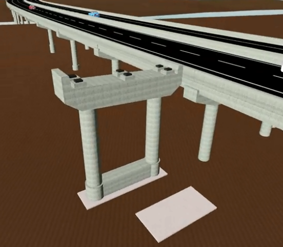

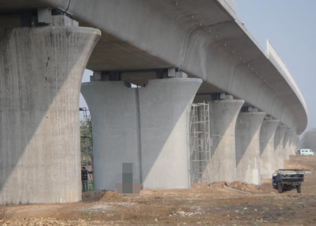

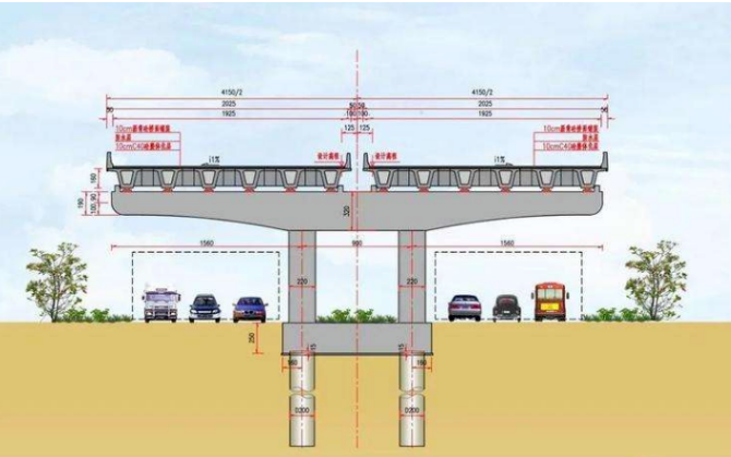

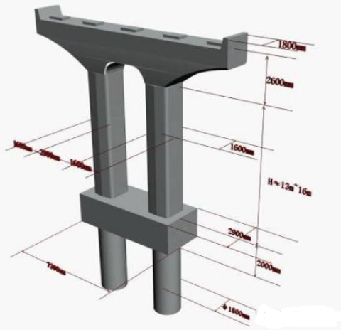

墩柱构造
墩柱形式有板式、圆柱式、花瓶型、Y型等,墩柱形式的拟定应根据上部结构形式、景观要求、当地建桥习惯以及业主要求等决定。一般情况下,上部为T梁、空心板、小箱梁等由多片梁体组成的桥梁采用带盖梁柱式墩;对于直腹板箱梁可采用板式、独柱墩等;对于斜腹板箱梁可采用花瓶墩、Y型墩及其他带有倾斜边的造型。
鉴于当前采用独柱墩形式桥梁倾覆现象严重,采用独柱墩应慎重考虑。
墩柱断面形式:跨线桥宜优先采用矩形截面(矩形墩角隅做倒圆处理,倒圆半径可根据工程实际情况自行确定,以免角隅混凝土剥落);跨河桥宜采用圆形截面;独柱墩应尽量采用横桥向刚度较大的矩形截面。当墩柱较高时,应加大墩柱断面以取得满意的视觉效果(一般取长细比1/6~1/8)。
墩柱主筋直径及根数应根据受力计算确定,主筋在柱内不应截断,并应锚固于盖梁及承台内。为便于施工,主筋可通到承台底。
矩形墩柱现浇时,应在柱中位置留1×0.7m的空挡,便于混凝土振捣,此处箍筋可以用钩筋替代,但应钩于墩柱的箍筋上。
柱顶支座下应配直径φ10的钢筋网,间距0.1×0.1m,层距0.1m,形成空间网格,高度取0.6倍柱直径或短边长度,并沿其周边设一圈直径φ10的竖直短筋。
当墩柱顶直接支承主梁时,应在墩柱顶设钢板套箍,高度取0.8倍柱直径或短边长度。同一座桥墩柱尺寸不同时,套箍高度应相等,圆形套箍不必设锚固筋,矩形套箍应设拉筋。
当采用约束有方向性的支座时,应注明支座安装的纵横方向,在地震烈度大于或等于7度地区应设防落梁设施。
设置于高速公路或快速路分隔带上的墩柱宜设钢管套箍,柱底设法兰盘并包封混凝土。墩柱采用补偿收缩混凝土。
当墩柱内力较大(相当于采用容许应力法设计时,混凝土压应力达到容许值的90%),又不宜加大断面时,应设钢管套箍,柱底设法兰盘并包封混凝土。墩高大于10m时,也可设钢管套箍。墩柱钢管套箍中混凝土应采用补偿收缩混凝土。
柱式墩台的柱身间设横系梁时,其截面高度和宽度可分别取0.8~1.0倍和0.6~0.8倍的主直径或长边边长。横系梁四角应设置直径不小于16mm的纵向钢筋,并设直径不小于8mm的箍筋,箍筋间距不应大于横系梁短边尺寸或400mm。
墩柱潜在塑性铰区域加密箍筋配置;塑性铰区域加密箍筋最小体积配箍率的计算;塑性铰外箍筋最小体积配箍率的规定;墩柱纵向主筋的体积率范围及布置方式;空心截面墩柱塑性铰区域加密箍筋的配置方式;墩柱主筋与盖梁承台的连接方式及主筋锚固长度规定等。

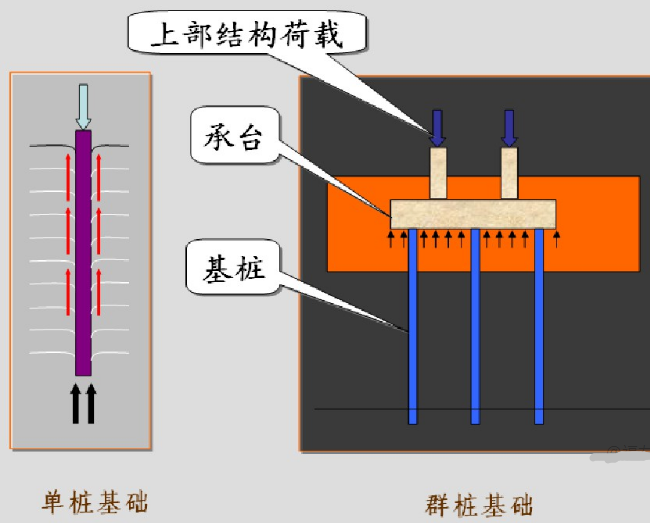

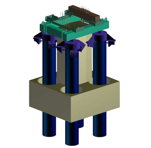

承台及桩构造

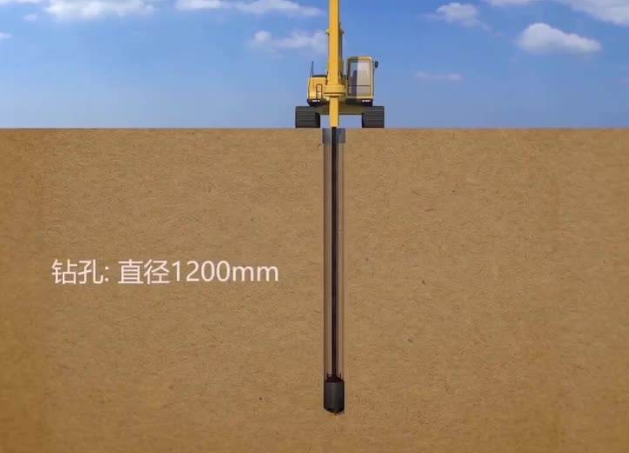

钻孔灌注桩最小配筋率取6‰,一般不宜超过1.5%。
摩擦桩桩底素混凝土长度取值及桩内主筋截断:当桩长小于或等于20m时可取桩长的1/5;当桩长大于20m时可取桩长的1/3.5~1/4。桩内主筋应分两批截断,第一批应在最大弯矩截面以下5~8倍桩径处。
桥梁通软件:摩擦桩直通钢筋长度不得小于4/α+2(m),一般情况下桩长20m时,直通钢筋长度取17~18m左右,桩长30m时,直通钢筋长度取25~27m左右,被截断钢筋长度一般取直通钢筋长度(冲刷线以下)的2/3倍,但不得小于2.5/α+2(m) (α为土中桩的变形系数,见《公路桥涵地基与基础设计规范》)
其他院摩擦桩:L≤20m,素混凝土段长度h=0.5m,钢筋不截断。L>20m,第一批截断钢筋长度15m(桩顶自由长度大于3m时取为18m),素混凝土段长度如下:20<L≤30m,素混凝土段长度h=0.5m~2m,中间内插;30<L≤40m,素混凝土段长度h=2m~5m,中间内插。L>40m,第一批截断钢筋长度20m(桩顶自由长度大于3m时取为23m),素混凝土段长度如下:40m<L≤50m,素混凝土段长度h=5m,取定值,不内插;L>50m,素混凝土段长度h=8m,取定值,不内插。
摩擦桩桩底沉淀层厚度一般按不大于20cm。
嵌岩桩α*h≥4时应注意钢筋伸至桩底(其中h为地面(无冲刷时)或局部冲刷线以下基础入土深度,α为土中桩的变形系数,见《公路桥涵地基与基础设计规范》附录P第P.0.2条(P84)),当α*h≤4,但桩侧土质较差时,也应考虑钢筋伸至桩底。
桩的箍筋宜采用螺旋筋,直径一般取φ8~φ14(应采用光圆钢筋,不采用螺纹钢),根据主筋直径、桩直径等确定。箍筋加密区段取值为从桩顶至最大弯矩以下3倍桩径处(最小也必须大于50cm),箍筋间距一般取8cm~10cm。螺旋箍筋的接头必须采用焊接,端头应伸入混凝土核心内。
当受地形、管线、工期等因素限制时,也可采用矩形桩。矩形桩的配筋应考虑钢筋笼吊装时的变形问题,箍筋设置要考虑预留混凝土灌注孔。

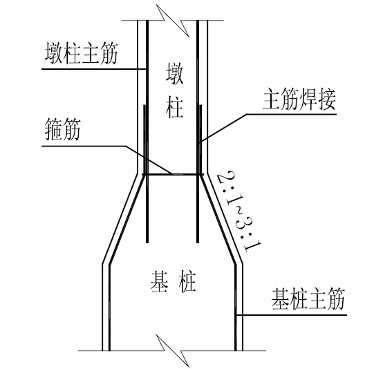

当采用桩接柱且桩、柱直径不同时,桩柱相接处应做成2:1~3:1的变坡(包括主筋),此处墩柱钢筋不宜采用直接锚入混凝土的形式,可将桩、柱主筋焊接,在主筋凹角处,必须设箍筋加强,见下图。

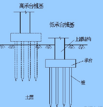

承台可以简化为两种体系进行计算:一种是梁式体系;另一种是撑杆-系杆体系。
梁式体系:承台下面外排桩中心距墩台身边缘大于承台高度,正截面抗弯承载力的计算可作为悬臂梁来计算。承台截面计算宽度及弯矩的计算见《公路钢筋混凝土及预应力混凝土桥涵设计规范》来进行。
撑杆-系杆体系:承台下面外排桩中心距墩台边缘等于或小于承台高度,承台短悬臂可按“撑杆-系杆体系”计算撑杆的抗压承载力和系杆的抗拉承载力。
承台高度最小一般不小于1.5m,一般取桩径的1~2倍。承台一般采用C30混凝土,承台底设10cm~15cm厚C15素混凝土垫层找平,承台顶底钢筋宜焊接成骨架。
承台受力主筋按计算配置,并沿承台宽度均匀布置。承台四周的构造钢筋直径宜采用φ12~φ16,间距0.15~0.20m;承台桩中距≥3倍桩径,宜在两桩之间设置吊筋,吊筋直径一般可取16mm,间距按100mm~150mm来布置。
桩顶主筋伸入承台的连接方式,桩顶伸入承台一般取100mm。
为了使力传递能更顺利,一般柱主筋、桩主筋伸入承台内的钢筋均宜做成喇叭形,按与竖直方向呈15°角叉开,锚固长度一般按35倍的主筋直径取用(对于抗震设防烈度7度及以上的地区,锚固长度应按45倍的主筋直径取用)。

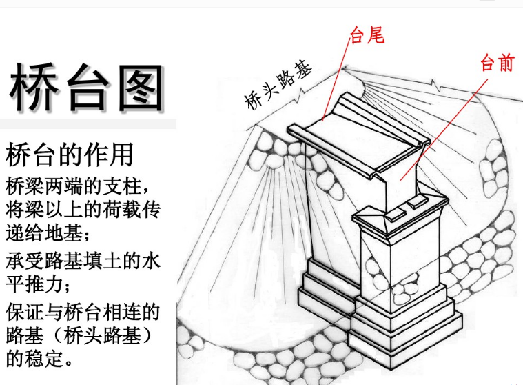

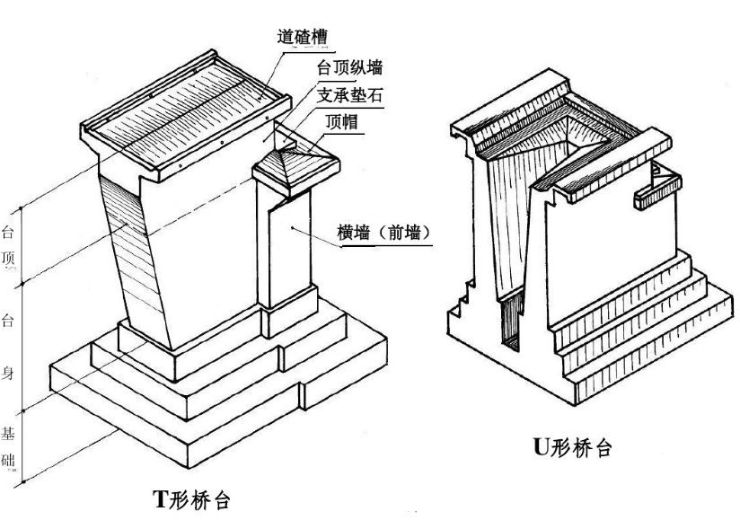

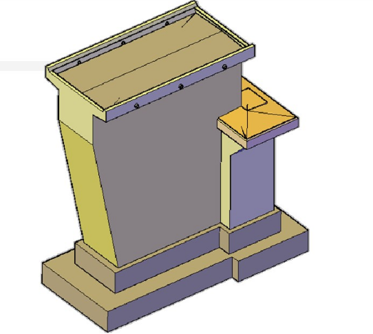

桥台构造
桥台及基础形式确定应综合考虑填土高度、路基形式及地基条件等。
(1)当采用埋置式桥台且地基条件较好时,填土高度小于5m,可采用单排柔性桩墩;填土高度大于或等于5m,宜采用肋板式桥台,肋板式桥台的承台不应埋置太深。
(2)当无条件放坡,且填土高大于5m时,可采用边墩盖梁,周边设挡墙板与道路挡墙相接,形式应与道路挡墙一致;否则应采用双排桩基承台重力式桥台。
(3)基础可为桩基,在地基条件允许时亦可采用天然地基上的扩大基础。
桥台的前墙应垂直设置温度缝,间距6m左右,缝之间设止水带,温度缝应在墙背处设宽度1m左右的防水层。温度缝不宜设在桩顶范围。
桥台台帽上必须设置排水槽及泄水孔。桥台台身应设置排水孔,当采用边墩盖梁时,其周边的挡墙板也应设排水孔。
桥台前墙及侧墙应设防收缩钢筋,钢筋间距设置:由上至下台身2/3范围采用0.15(竖向)×0.10m(横向)、1/3范围采用0.15(竖向)×0.075m(横向),钢筋采用直径φ8(竖向)~φ12(横向),水平钢筋宜设在外层,垂直钢筋宜锚入基础或承台;防收缩钢筋也可采用冷轧带肋钢筋焊网0.1×0.1m,钢筋采用直径φ7(竖向)~φ10.5(横向)。
桥台侧墙或耳墙宽度应考虑防撞护栏的构造要求,当耳墙较长时应考虑填土碾压时的土压力。
桥台雉墙宽度不小于0.25m,抗震设防时配筋应按地震力计算。雉墙上应设桥头搭板锚筋。
桥台台帽支座范围应设间距0.075m的钢筋网,钢筋网应伸入雉墙内并与前墙竖筋搭接。
弯桥、斜桥应在桥台处设防转动装置,可采用四氟板橡胶支座嵌入桥台梁侧挡块与主梁之间形成。
桥台后宜回填碎石、卵石土、砂砾等,密实度应要求达96%以上。
桥台土压力计算时,应根据桥台位移和压力传递方式而定。梁体桥台承受的水平土压力一般按主动土压力计算。但是当桥台刚度很大(比如重力式桥台、组合式桥台等),不可能产生移动,滑动土体不可能形成时,可按静止土压力计算。一般情况下,为了提高桥台安全系数,桥台前侧土体的压力可不予考虑。
