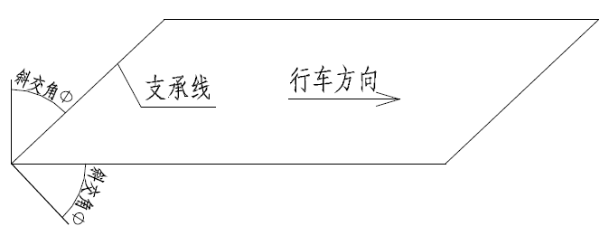

斜交角:桥轴线与支承线垂线的夹角,如下图所示。斜交角有正负之分,图示方向为正,当桥轴线逆时针旋转φ度时与支承线垂线重合,则斜交角为负。设计的时候切勿搞反。
从桥梁本身的经济性和施工方便性,应尽可能避免桥梁与河流或桥下路线斜交,但对于一般小桥,为了改善路线线型,或城市桥梁受原有街道的制约时,可以修建斜交桥,但从结构安全性和合理性出发,斜交角不宜大于45°。

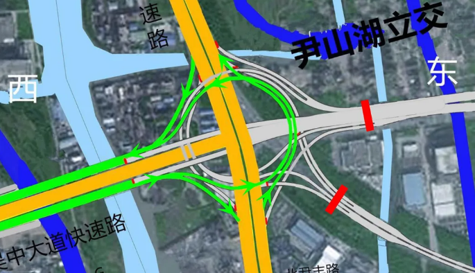

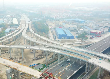

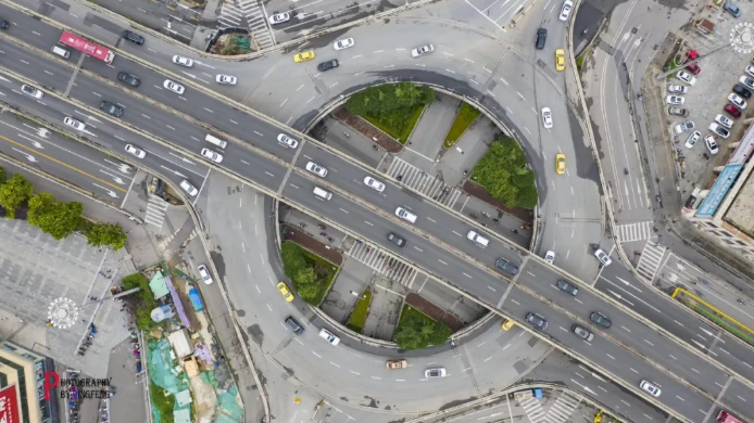

立交桥梁布孔长度,应结合桥梁所处地区的环境布置。一般在市区为考虑街道两侧通透,桥头挡土墙高度可考虑在4m 以下,但不宜小于2.0m;远离市区可考虑6.5m~7.5m;在山区可根据路基形式及需要确定桥长;在软土地基上应考虑路基沉降及稳定性等因素,可适当加长桥孔长度。当为路口转向处及斜桥、弯桥时还应考虑行车视线要求。
山区桥梁布孔应充分考虑在桥宽及坡脚范围内地形变化对布孔及基础的影响。
桥梁孔径应有主孔、边孔及主桥、引桥之分,一般情况下主桥的主孔跨径应大于边孔。对于立交桥主孔一般宜设在被交路部分;在同一座桥中,如果没有特殊情况,大跨与小跨不应交替出现,跨径变化也不宜太多。为达到桥梁跨度的均衡、合理,可在道路分隔带上设墩柱,墩柱外表面应满足建筑限界要求,可参见《公路桥涵设计通用规范》。当桥墩与桥下行车道紧邻时,桥墩外表面应设防撞设施,可在墩柱外表面包裹橡胶缓冲垫层后再加设钢套箍,并在外表面涂刷醒目的红白相间警示线。

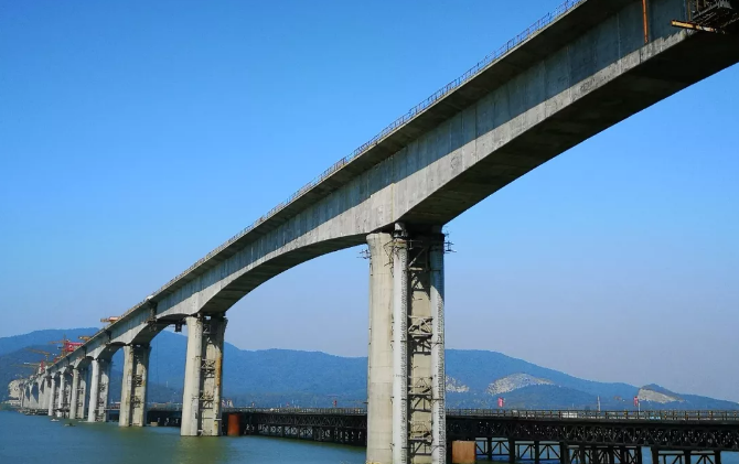

对于中、小跨径的混凝土桥梁,为降低造价、方便施工、缩短工期,可采用装配式简支梁、板结构和先简支后连续结构。跨径在20~40m 范围的桥梁宜采用预应力简支T梁或小箱梁形式,构件重量应考虑当地起吊条件,一般不宜超过700kN,同时应考虑预制梁的运输问题。当采用架桥机架设时,还应验算架设过程对桥梁上、下部结构的影响。

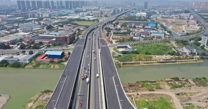

桥梁横断面布置应根据道路规划、实施方案,布置为单幅、双幅或多幅桥梁。
为加强桥梁的整体性及整体使用效果,一般宽度在35m 以下的桥梁,上部结构宜连为整体,如确属需要分为两幅桥时,应在分隔带处分开,当两幅桥间仅设纵缝时应做好纵缝防水。

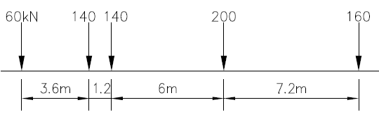

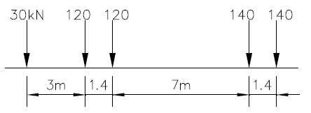

标准车辆:公路I 级、公路II 级、城—B 级如下:
标准车辆:城—A 级如下:
桥梁的整体计算(通常指桥梁的主梁、主拱和主桁等计算)采用车道荷载,桥梁结构的局部加载(通常指桥梁的横梁、行车道板)采用车辆荷载,桥台或挡土墙后土压力计算采用车辆荷载。
