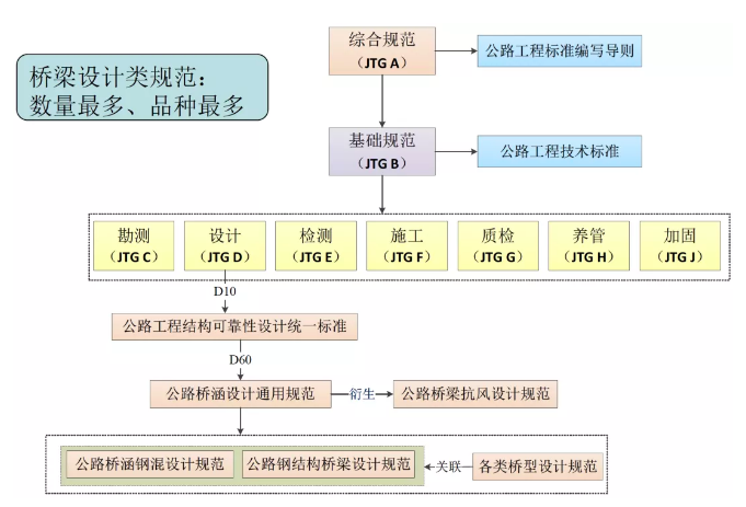

在新体系下,结合我国公路桥梁建设的新发展,公路桥梁设计规范形成了集材料类别(混凝土钢)、结构形式(梁桥、拱桥、缆索桥)、设计内容(抗风、抗震)于一体的规范体系,采用了国际主流的概率极限状态设计理论。总体而言,目前公路桥梁设计规范的分工越来越细、内容越来越丰富,理论不断完善、理念不断提升。
