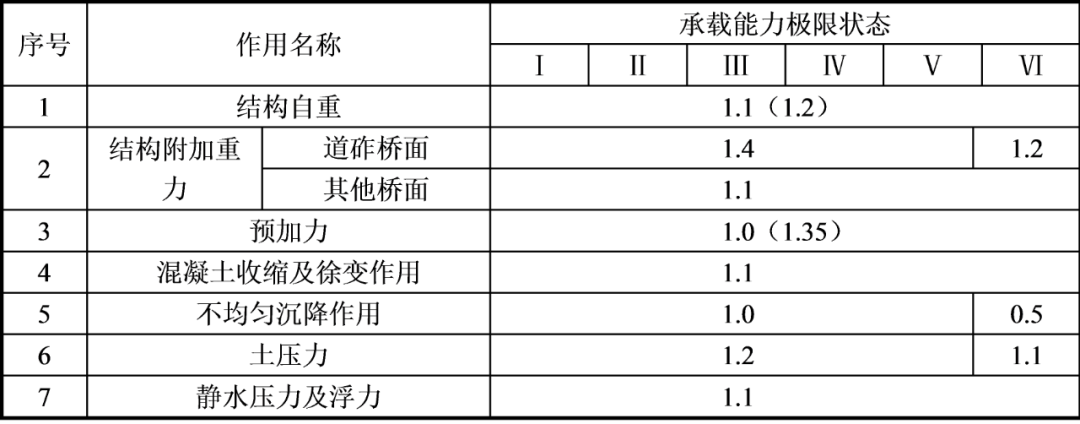

在桥梁结构设计规范中,一般将混凝土的收缩和徐变当作作用对待(图1)。为考虑这类作用的变异性,采用极限状态法的设计规范都对这类作用规定了单独的分项系数,而采用容许应力法的设计规范则笼统地在安全系数内来考虑。
图1 铁路(上图)及公路(下图)桥规中的部分作用分项系数
由此给人们的印象似乎是:混凝土的收缩和徐变是独立的作用。窃以为,这种印象是不正确的;从理论上来看,把收缩当作一种独立的作用是合理的,但徐变不是,把它当作其他有关作用的效应也许更加合理。设计规范从工程应用角度,把并非作用的因素当作作用对待是可以的,但由于理论上的不协调,也必然会给使用带来一些问题,只不过这些问题不容易被注意到而已。

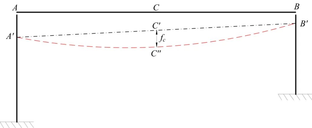

成桥后的变形控制是一个重要的计算内容,尤其对高铁桥梁更为重要,对于规范中的有关限值该如何理解也是重要问题。例如铁路桥规中规定,客专或高铁预应力混凝土梁成桥后徐变挠度不大于10mm(L<=50m)或L/5000及20mm(L>50m)。这个挠度数值应该是梁跨内轨面相对于支座位置轨面而言的,不包括墩台自身的变形,因为指标中只含梁的跨度,不含墩台高度等信息,高墩自身的收缩徐变变形就可能接近或超过这个限值。另外,当各墩高度差别较大时,应在有限元建模时纳入全部桥墩,以考虑各桥墩弹性及收缩徐变变形差别的影响。
