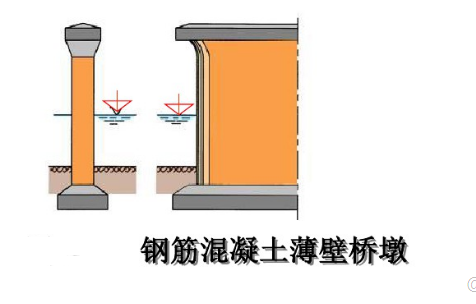

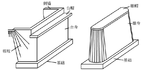

1、钢筋混凝土薄壁墩台
当填土不高, 河床不宽时,为减少桥长、节省造价,不让台前锥坡压缩河床, 可采用靠河较近墩台身直立的桩基薄壁墩台,墩台下面设支撑梁, 整个桥梁构成框架结构系统,并借助两端台后的被动土压力来保持稳定。

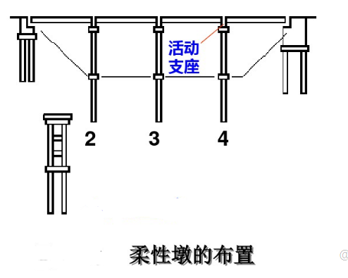

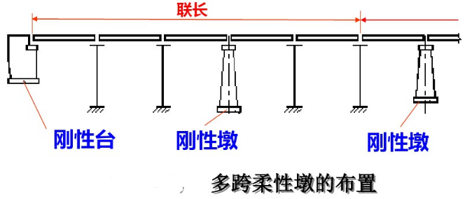

2、柔性排架式墩台
有部分多孔小跨径老桥采用此型式,墩台基桩多为预制打入。

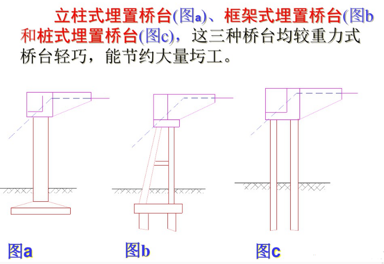

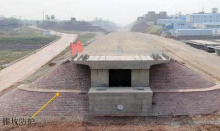

3、埋置式桩柱式桥台
该型式桥台设于岸上,桩台身埋入锥形护坡中,有单排桩柱式与双排桩框架式两种。采用该型式桥台,为保证路基稳定性,不能过多地压缩桥长,不少工程对此有深刻的教训。

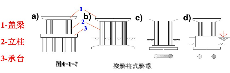

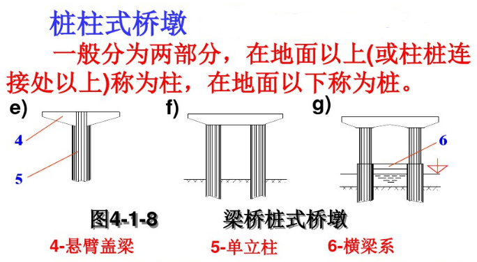

4、柱式桥墩
该型式桥墩适应性广、施工方便,为软基中最好的选择型式。分为①带盖梁单排桩柱式桥墩,一般用于简支梁桥;②不带盖梁独柱式桥墩或排柱式桥墩,用于连续现浇箱梁。

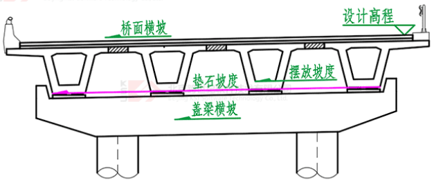

1、盖梁内力计算
《墩台设计手册》中算例对墩台内力按下列方式计算:当荷载对称布置时, 按杠杆法计算,当荷载偏心布置,按偏心压力法计算, 两种布载状况的内力取大值控制设计。这种算法没有真正体会规范用意,仅为两种布载状况下的内力计算,不是各截面最不利状态的内力计算,所算内力存在着不安全因素。正确做法:应该先画出各截面内力影响线,再对应影响线用杠杆法及偏心法进行最不利横向布载, 求出各截面内力最大、最小值,然后根据内力包络图进行结构配筋。近几年,有的设计单位作如下简化计算也可行,对多支座的板、箱梁桥的墩台帽计算,按活载直接作用于由墩台简化成的连续梁上进行计算, 不考虑活载及二期恒载的横向分布作用。

墩桩顶的最大竖向力计算同上;墩桩顶水平力计算,运用柔性墩理论中的集成刚度法,将桥面汽车制动力及梁体混凝土收缩、徐变、温差、地震产生的水平力在全联墩台进行分配;最后根据不同组合的墩桩顶水平力、 弯距及对应桩顶竖向力进行桩基各截面内力计算。
3、桥台内力计算
除了桥墩内力计算项目外,桥台竖向荷载还要增加土压力、负摩阻力、搭板自重等项;水平荷载要增加土压力,其影响复杂,需注意以下几点:

4、横系梁、承台功用讨论
横系梁的主要功能是为了联结墩柱时调偏,同时增大桩的横向整体性,桥墩不高时,可以取消;较高时,也可将系梁提到施工水位以上,减少围堰费用和困难。承台的主要作用是联结群桩, 有些群桩承台结构可考虑用大直径的独桩结构代替,以降低工程造价。
连云港市人民桥,斜系梁设于河床下,施工难度大,提高又严重阻水,取消;大浦河桥、翻水河桥考虑系梁施工困难, 不设,仅稍加大桩径;盐河大桥及新沭河特大桥均将系梁提高到水面以上实施;宁连路上盐河大桥将原框架式桥台简化为无横系梁、 无台身的短凳框架式桥台,因减少了土压力作用面,桥台更安全可靠。
