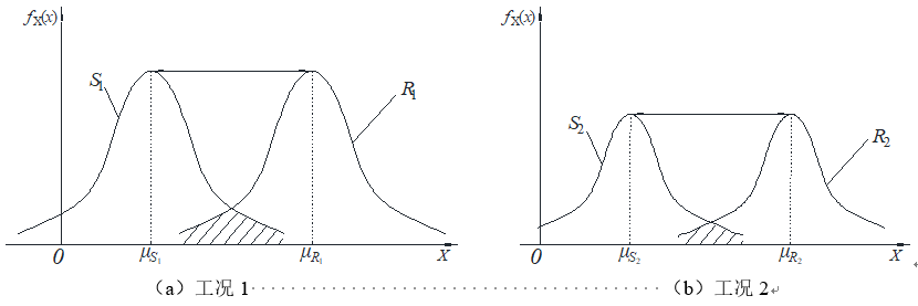

5.2 破损阶段设计方法
破损阶段设计法也称为单一安全系数法,《统一标准》规定:
2.1.35 单一安全系数法 single safety factor method
使结构或地基的抗力标准值与作用标准值的效应之比不低于某一规定安全系数的设计方法。
20世纪30年代,破损阶段设计方法开始被应用于工程设计中,以结构或构件破坏时的受力情况为依据,考虑了材料的塑性阶段的材料性能,在表达式中引人安全因数,使得构件有了总安全度的概念,其表达式为:
该方法的特点是:考虑了材料塑性和强度的充分发挥,极限荷载可以有试验验证,构件的总安全度较为明确。摆脱纯经验确定,引入了最简单的统计特征—平均值即一阶矩的概念,来确定中心安全系数。但是由均值确定的安全系数图片不能较好的反映荷载和抗力的变异性,相同的图片对不同的结构来说失效概率差异很大。如图5.1中所示的两种设计工况由于两中工况下的R、S均值μ均相同,因此具有相同的安全系数,但由于方差图片不同,所以两者的失效概率是不一样的。
图5.1 相同安全系数下荷载变异性造成的不同失效概率
现阶段的结构设计中,在能够保证目标可靠指标βt实现的前提下,仍存在应用单一安全系数法的应用,但在设计时所采用的作用(效应)计算值为其标准值,如《建筑地基基础设计规范 GB50007-2011》中的5.4.1条地基稳定性验算。
由于容许应力法和破损阶段设计法均采用了单一的安全系数,因此该两种设计方法均属于定值法的范畴。
