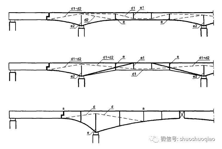

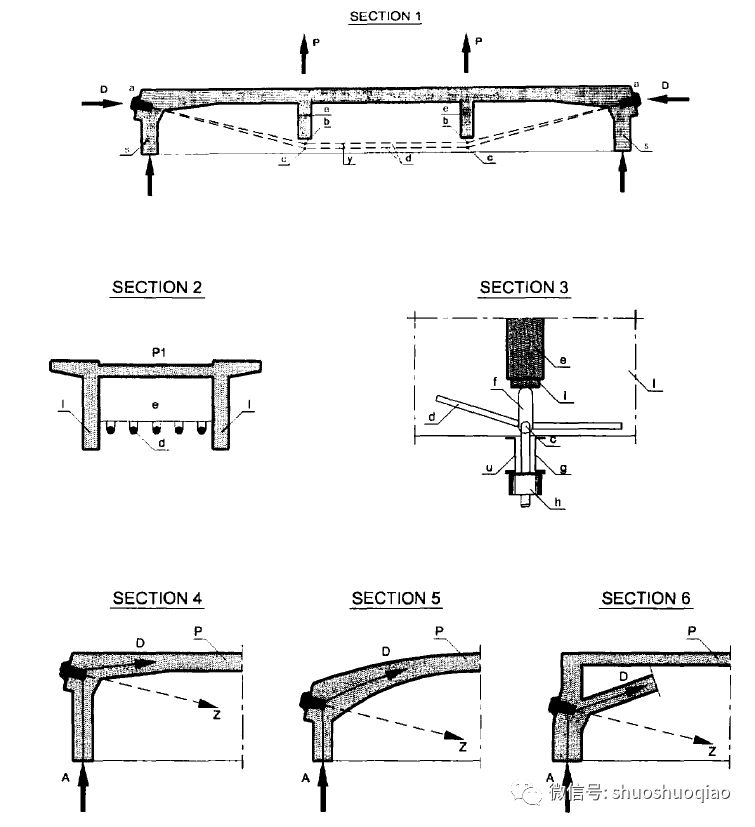

这个思想在Franz Dischinger的专利设计图纸中得到了非常清楚的体现:他在三十年代设计了体外预应力,以非常现代的设计方案去抵抗荷载。这发生在现代体外预应力得到应用的五十年之前(图7.1)。通过在结构中计算预应力效应的两种方法可以给出更理论化的方案。                              图片图片 图7-1 Dischinger专利中的图纸

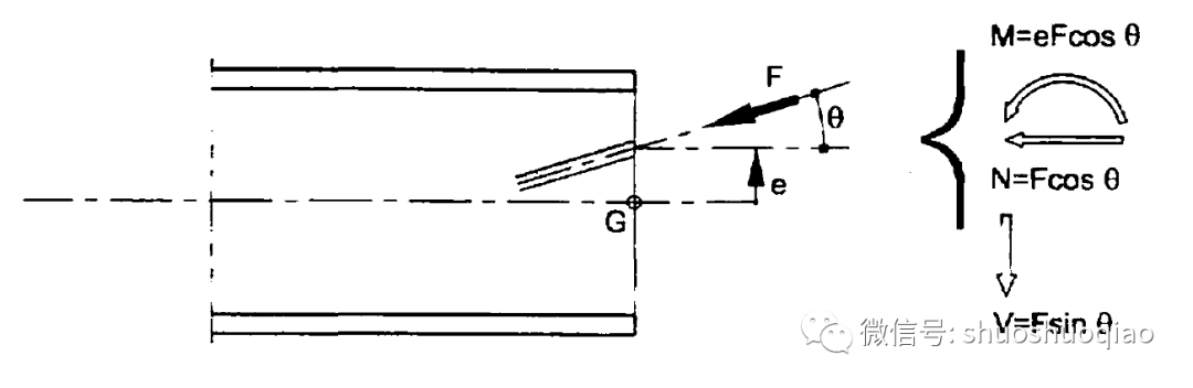

7.1.2 预应力效应(截面)内力分析法?
“内力”方法是在结构的横截面中引入等效预应力静荷载(图7.2):
其中轴向力:N=FΧcosa
剪力:V=FΧsina
xy平面中弯矩:M=eΧFΧcosa
当然,这些等效静荷载在超静定结构中会产生次内力。

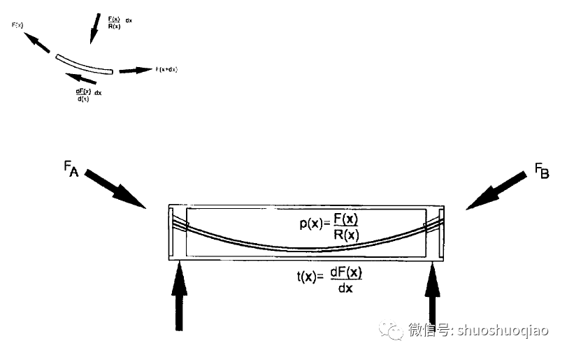

7.1.3 预应力效应(结构)外力分析法?
“外力”方法是直接计算预应力筋作用在混凝土结构上的力(图7.3):
锚固力,FA和FB;
钢束弯曲产生的分布法向力,F(x)/R(x)
与钢束平行的分布摩擦力,dF(x)/dx
外力分析法通过预应力清楚地表达了载荷的平衡方式:分布的法向力F(x)/R(x),直接平衡掉了一部分外部载荷。
图片 图7-3 预应力效应(结构)外力分析法

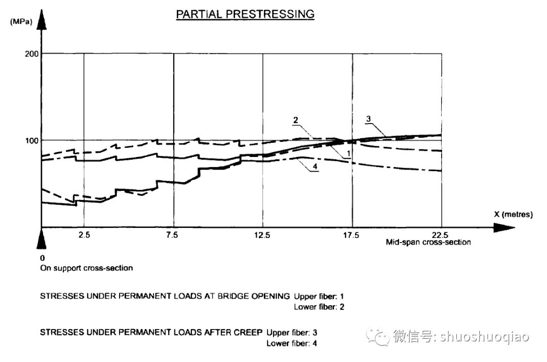

7.3.1 预制梁?

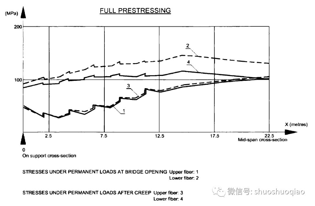

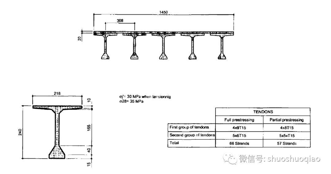

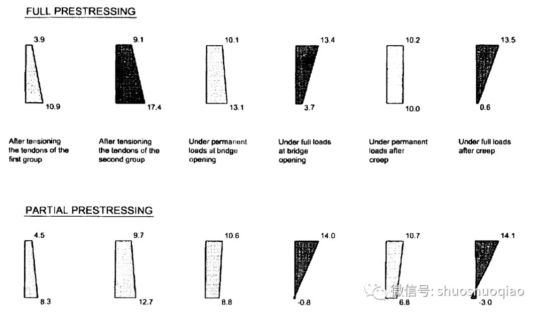

预制梁由于截面惯性矩有限,在活荷载下产生的截面应力变化很大,因而常用于建造轻型结构。设计时为了满足规范要求,特别是在追求“全预应力”目标时,往往需要使用预应力在下翼缘中施加较大的预压应力。这种方法通常使得永久载荷下的应力分布极不平衡,上翼缘应力不大,而下翼缘应力较高(图7.4)。
     图7-4 后张预应力预制梁桥实例:主要施工阶段中跨应力对比图(全预应力和部分预应力)
在这种情况下,徐变将使预制梁和整桥向上弯曲。由于徐变大小取决于许多不受控制的因素,因此向上的变形跟预测值相比有时大很多,有时小很多。
良好的设计必须有效地控制这些不确定性因素,因而有必要通过更好地平衡永久载荷,使结构在横截面中产生更好的应力分布。增大截面惯性矩和采用“部分预应力”的概念显然是有利的。

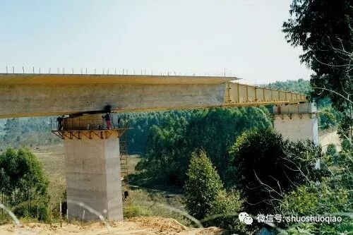

7.3.2 顶推桥梁?
当八十年代为顶推桥梁开发体外预应力时,一些承包商建议在顶推前安装直的和居中的体外束,并在桥梁的运营状态中保留这些体外束。
显然,直的和居中的预应力束只产生法向力而不抵抗任何外荷载。它们会在腹板中产生较大的剪切应力,并且在横截面中产生正应力,在支点下翼缘和跨中的上翼缘产生较大的压应力。当然徐变会产生不确定的下挠。
弯起束受力更好(图7.5):它们减小了腹板中的剪切应力而且可以平衡大部分的永久性荷载。
     图7-5 顶推梁的典型体外预应力布置

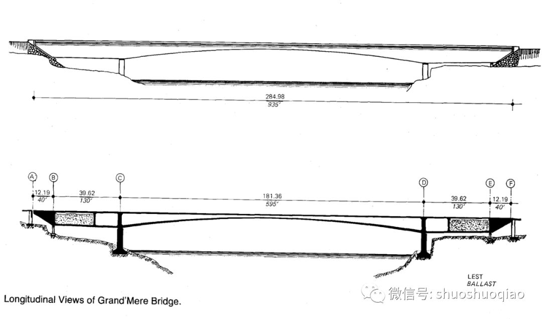

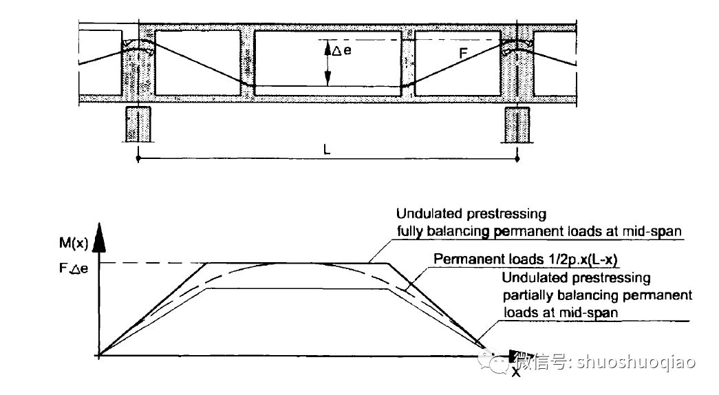

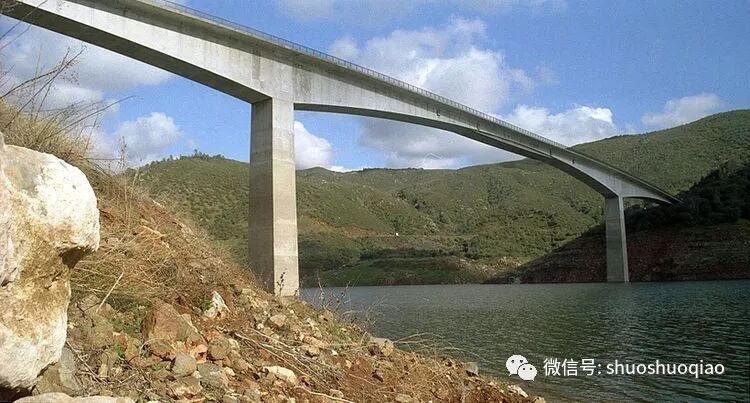

在Finsterwalder或者法国的Courbon第一次工程应用中,悬臂法仅通过简单的连接就在跨中合拢了。当然,只有一部分由永久载荷产生的负弯矩通过预应力得到平衡了(利用预应力产生的法向力)。这导致混凝土徐变产生很大的挠曲。这变形比预期大得多,当时没有精确的算法,但普遍认为是徐变效应。有一段时期(当时技术不像现在这样先进时)又认为是预应力的松弛和摩擦损失造成的。

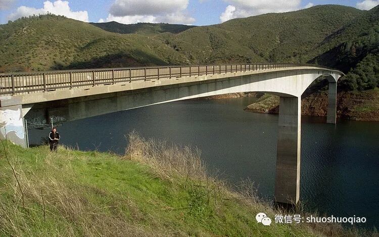

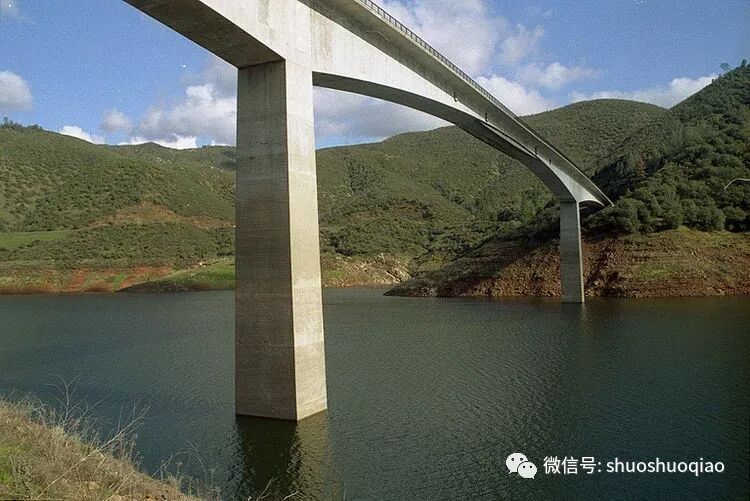

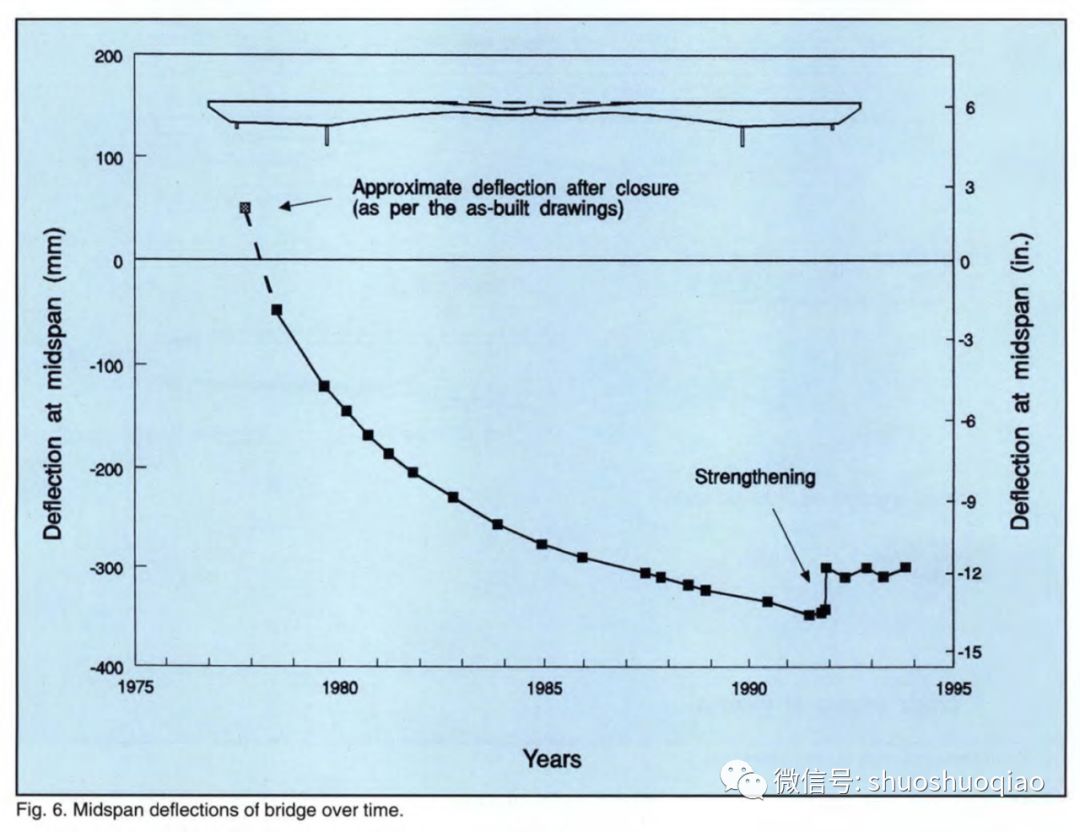

中跨铰接的结构形式不被采用的很长一段时间中,桥梁建设持续发展。但由部分未平衡的永久物载荷引起的徐变仍然存在,并产生较大的超静定效应;一些建于六十年代和七十年代初的桥梁必须通过额外的预应力进行加强。在某些情况下,对于高度受限的大跨箱梁桥,中跨出现了不可接受的变形(Parrot的渡轮桥.Grand Mere Bridge)。
【Parrot ferry bridg:位于美国加州,桥墩最大高度108m,主跨195m,1979年通车;是一座淹没的水库桥,其桥墩通常被淹没在加利福尼亚中部卡拉维拉斯县的新梅隆湖下。其主跨为195米,是美国有史以来建造的最长的预应力混凝土梁桥之一。作为最早使用特殊轻质混凝土的桥梁之一,中跨在开启后大约5个月下垂了近一英尺,在接下来的十年中又下垂了近一英尺。考虑下挠显著,对大桥进行了检测,并决定在桥的中央三分之一处增加支撑梁,以防止任何进一步的下垂。从那时起,这座桥一直表现完美。

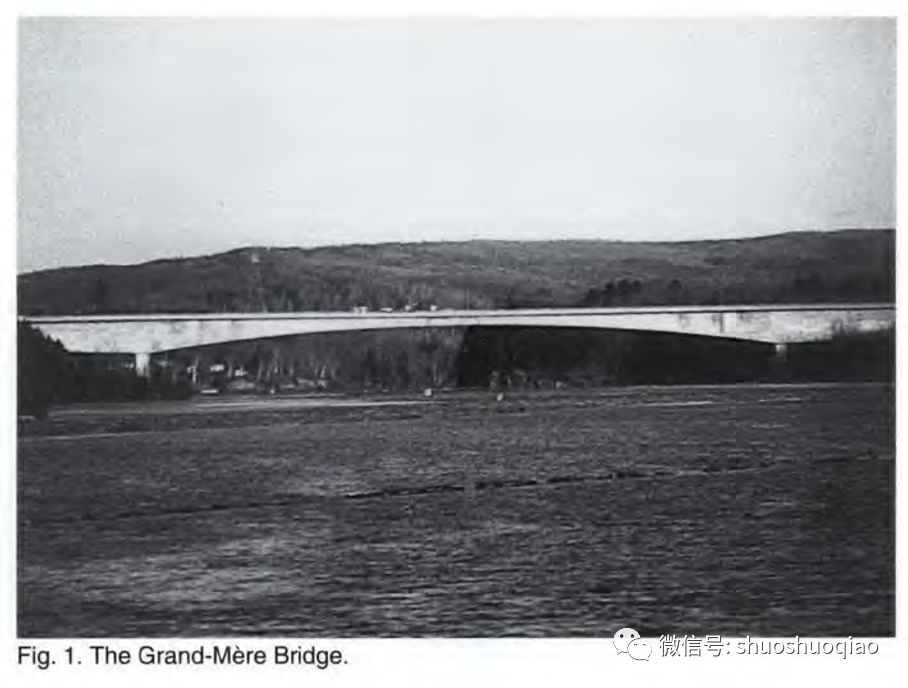

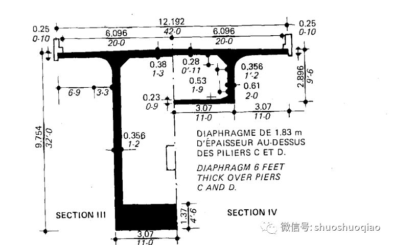

【加拿大魁北克Grand-Mere大桥全长285米,三跨连续刚构,跨径分别为39.6、181.4和39.6 m,边跨压重,在建成的1977年中跨在北美是一纪录。这座桥是一座优雅细长的结构,横跨圣莫里斯河。在中跨,箱梁的纵深与纵深呈抛物线关系,梁高从9.75米变化至2.90米。因为施工及设计和知识局限性等其他多种因素,跨中持续下挠,1991年采用体外束进行了加固。
随着七十年代后期对混凝土徐变认识的提高和计算科学知识的发展,徐变变形的计算方法已经基本上成熟了,可以用来计算混凝土徐变的超静定效应。不幸的是,最近架设的Chevire大桥(该桥为跨中正交异性板挂孔梁)证明了铰接中跨大变形的原因是徐变效应。在这一类桥梁中,由于桥梁布置的原因,只有一小部分永久荷载由预应力平衡,底板压应力非常高,顶板压应力很小。
必须指出的是:尽管我们对混凝土徐变有了更深的认识,处理大型计算有了更强的能力,但是当截面压应力分布极不均匀时,徐变效应的预测(尤其是挠曲)结果并不可靠。这种情况下预应力仅平衡了小部分永久荷载。

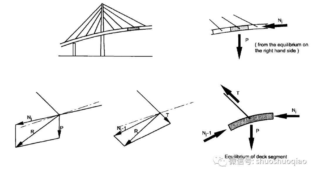

7.3.4 斜拉桥?
斜拉桥是永久载荷完美平衡的最佳实例:在良好的设计中,拉索力根据平衡永久载荷的需要来精确计算,并且预应力筋在所需区域内居中布置,以保持这种完美的平衡(图7.6)。徐变仍然产生变形,但变形在所有横截面上几乎是均匀的。斜拉桥徐变效应可以得到很好的控制,而且可以通过运营几年后的调索来进行调整。
当忘记这些简单的原则时,会出现一些问题。法国一座小型斜拉桥的主梁上布置了薄而高的纵肋;为了避免极端活载荷下较高的拉应力,设计人员决定通过偏心预应力和增加拉索张力在底部翼缘产生压应力。在施工期间,徐变得到了很好的控制。但是当施工过程发生变化后,应力分布产生意想不到的徐变变形,而且这些变形无法进行调整。
               图7-6 柔性斜拉桥永久荷载的完美平衡

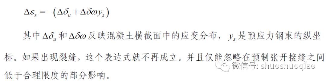

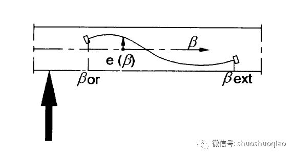

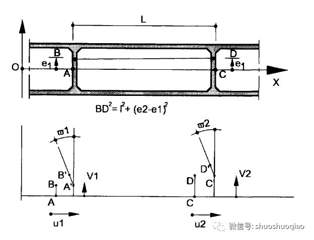

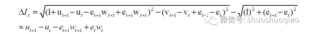

在粘结预应力中,预应力筋通过灌浆连接到同一高度的混凝土上,并在活荷载作用下保持相同的应变变化。如果以拉应力为正,我们可以得到(式7.7):
如果预应力没有粘连。管道和预应力之间没有摩擦。两个锚固段之间的钢束伸长由相应的混凝土伸长率决定(节段或者开裂的现浇节段内):
对于体外束,如果预应力不能滑动,则两个连续的转向器之间的长度变化由它们的位移控制(图7.8):
其中e是预应力偏心率。u和v纵向和横向位移,w是对应的参照位置的转角。
当然,预应力和导管之间的摩擦可以改变无粘结预应力的关系,而转向器上的滑动可以改变体外预应力的拉力分布。
 图7-7 梁内无粘结钢束
 图7-8 转向器之间的体外束
但总体上讲,用粘结体内预应力建设的桥梁可以用经典方法进行分析——可以在每个横截面上进行分析,因为内部钢束的应力直接与混凝土变形相协调。反之,无粘结或体外预应力的应力由结构整体变形给出,而不是逐段协调。无粘结或体外预应力钢束桥梁极限状态下的分析必须采用特定的方法进行(本文无法详述),除非保守地假定在无粘结或体外束中忽略应力变化。对于使用极限状态,可以简单假定无粘结和钢束没有应力变化,因为小的偏转将应力变化降低到很小。

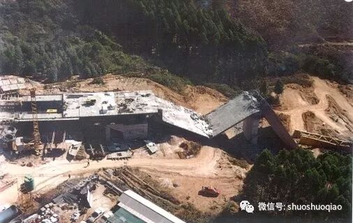

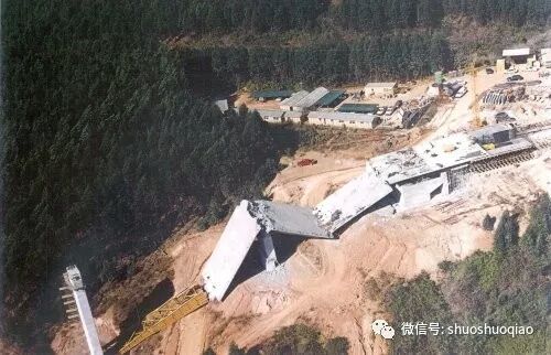

虽然它可能被认为是一个构造细节,但必须强调的是,逐跨施工的桥梁中将所有体外束连接起来是危险的:无论出于何种原因的“后施工”跨度破坏,都会产生所有“前施工”跨度的逐渐崩溃。虽然在海湾战争期间,当其中一个跨度被炸弹炸毁(水泥浆堵塞了一个支承上的“后施工”锚块)时,这种钢束布置没有导致Bubiyan桥中的高架桥逐渐坍塌。但这种现象另一座Bubiyan桥上发生了,就是南非的Injaka高架桥,这个桥梁在顶推过程中由于导梁和箱梁之间的连接失效后导致逐跨连续倒塌。
【南非Injaka顶推施工事故:
1998年7月6日,位于普马兰加的因加卡大桥坍塌,造成14人死亡(包括该桥的设计者Marelize Gouws女士),19人受伤。他们大多数人都站顶推桥面上。该工程的业主是水利和林业部。业主委托VKE咨询工程师设计这座桥,横跨博斯博克兰附近的恩格瓦里坦尼河(Ngwaritsane River)。承建商Concor Holdings (Pty)有限公司获委任,根据VKE提供的设计资料设计临时工程,并建造有关建筑物。
该桥为七跨连续结构,总长度为300米,采用顶推法施工。钢导梁被连接到第一段的前端,它的作用是降低悬臂梁的弯矩、相应的剪力和顶推过程中的支座反力。为了在顶推过程中使桥梁能够在支架上滑动,结合使用了临时滑动支柱与永久支座。经过4年的调查,该桥倒塌调查终于在2002年5月中旬公布。
调查的目的有两方面:
  • 确定事故责任
  • 为今后预防类似灾害积累经验。
Adv Hans fabicius和他的法律团队发现,咨询工程师和承包商双方在许多方面存在疏忽。
崩溃的原因有一长串缺点,可归纳如下:
  • 缺乏称职的人员和监督
  • 钢导梁结构不够坚固(连接)
  • 错误的临时工程滑轨
  • 临时支座放置错误
  • 不准确置入临时支座板
  • 主梁设计没有足够的安全系数
如果采用正常的设计和项目管理原则,上述情况是可以避免的。
桥面出现了裂缝,作为出问题的警告信号,但没有人把它们当回事。第一类裂纹是Mr Khanyile (Concor支座板放置)观察到的,靠近箱角的纵向裂纹。这些都是拉伸裂缝,这表明西侧已经失效了很长一段时间。Concor的De Sa先生和Jordao先生看到了其他横向裂缝。这些都是在他到达现场的头几天报告的。
VKE的比肖夫先生意识到裂缝是一个严重的问题,它们的大小和位置表明了问题的严重性。他做了一些计算,认为这是合理正确的。然后,发出指令,让顶推继续进行。在发现这种损坏之后,一个合理的承包商是不会着手进行主梁顶推工作的,不管工程师在那个阶段可能批准了什么,也可能没有批准什么。
有许多警告迹象,如果有经验丰富的工作人员和适当的控制和警报,大桥的倒塌本来是可以避免的。
该桥倒塌的事件是桥面底板被2号墩西侧一个或多个支座穿通时发生,一旦发生这种情况,整个桥梁的倒塌是不可避免的,当然,结构其他部分可能存在其他缺陷,包括强度不足的钢导梁。底板被贯穿的主要原因是将临时支座直接放在底板下,而不是放置在最有利的腹板位置。为什么不能向承包商提供临时支座的确切尺寸和位置仍然是一个谜,如果不是通过图纸,那么至少是通过明确规定的项目规范。

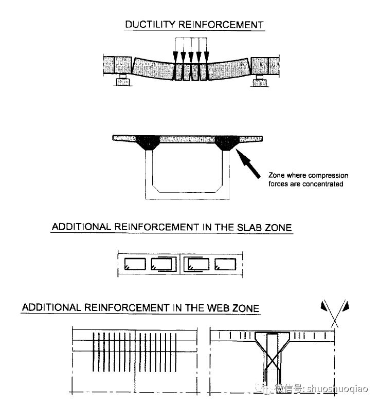

7.5 延性?

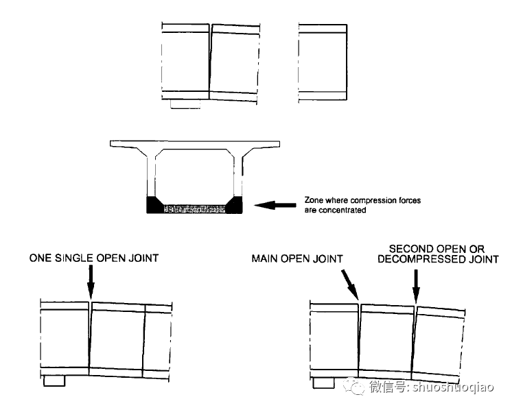

最后。必须明确指出,预应力混凝土桥梁必须具有延展性,而预应力不能单独产生延性,必须进行适当配筋加强以避免整体和局部的脆性破坏。
预制节段拼装的桥梁当然也可以具备延展性。当接缝在极限状态下张开时,压应力集中到两个板中的一个,特别是在相应的节点处(图7.9)。已经验证,在剪切力大的支撑附近出现大的接缝开口是非常危险的。但是在分项载荷下,接缝一般可以在跨中张开。在任何情况下,都必须在张开接头两侧的受压区域(主要在相应节点)中进行配筋加强,以避免压缩构件的局部裂缝和相应的破坏(图7.10和7.11)。
 图7-9 极限状态下连续梁桥跨中加载时张开接缝分布
 图7-10 跨中处接缝配筋保证局部延性
 图7-11 临近支座处接配筋保证局部延性
