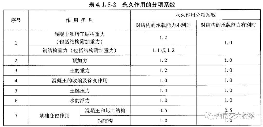

众所周知,在当前的结构极限状态法设计中,均采用分项系数来反映作用和材料的变异性,这是目前各国设计规范的通用作法。从理论上来说,对于不同的作用和不同构件的材料,其变异性是不同的,因此都应该设置不同的分项系数。但从实际应用角度来说,过多过细的分项系数会给设计计算带来很多麻烦,有时甚至无法实施。因此,当前各国设计规范都采用了大致相同的分项系数设置方式,如美国的ASSHTO、欧洲的EURO CODE、我国的建筑结构设计规范和公路桥梁设计规范等(图2、图3)。其中对于结构各部分的自重和预加力作用都采用相同的分项系数,对混凝土收缩徐变作用则有的规范采用了不同的分项系数,如我国公路桥梁设计规范,有的仍然采用跟自重相同的分项系数,如我国的建筑结构规范、欧洲规范及ASSHTO等。
图2  我国公路桥涵设计通用规范中的永久作用分项系数
图3  建筑结构荷载规范中的永久作用分项系数

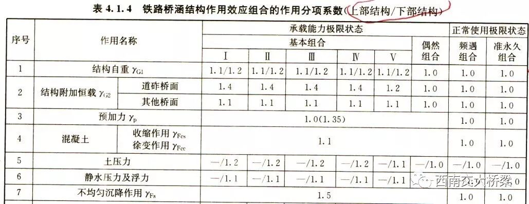

铁路新规范也大体上采用了类似的分项系数设置方式,但在永久作用效应分项系数中,又对上部结构自重效应、下部结构自重效应、桥面附加恒载(道碴等)、预加力以及混凝土收缩徐变等分别采用了不同的分项系数。虽然从理论上来说,更多的分项系数更能反映实际情况,但从工程实践角度来说,会给设计计算带来较大的困难。跟前述的国内外规范和此前的铁路桥涵设计规范相比,设计计算工作量会大幅度提高。
下面各节将根据不同情况来分别讨论这个问题。
图4  铁路新规范中的永久作用分项系数

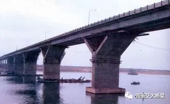

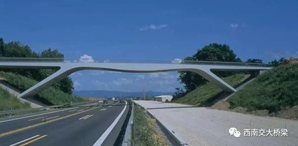

上部结构与下部结构的区分问题

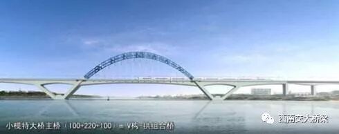

对上部结构和下部结构的自重分别设置不同的分项系数,是考虑到一般来说上部结构的自重作用变异性较下部结构要小一些。但上部结构和下部结构只是一个一般性的划分和称谓,对于有些桥梁结构形式,你很难严格区分上部与下部结构。例如,对于斜腿刚构桥(图5a),斜腿部分到底算上部结构还是下部结构?如果算上部结构,那么当斜腿的倾斜角度逐渐变大到90度即竖直方向时,它就变成了连续刚构桥的桥墩,怎么能算上部结构呢(注意,这是个渐变过程)?如果斜腿算下部结构,那么当它跟主梁之间的连接逐渐变成光滑的弧线连接时,就变成了拱桥的拱肋,又怎么能说它是下部结构呢?又比如对于图5b所示的刚构桥的Y形上面两个斜撑以及图5c所示组合体系结构桥梁中V撑,也同样存在难以区分的问题。对于这类结构,按新规范该怎么取分项系数才呢?
