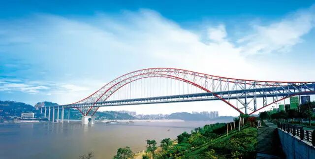

巫山长江大桥

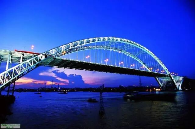

广州丫髻沙大桥

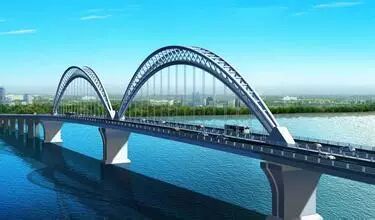

曹妃甸西通路高架桥

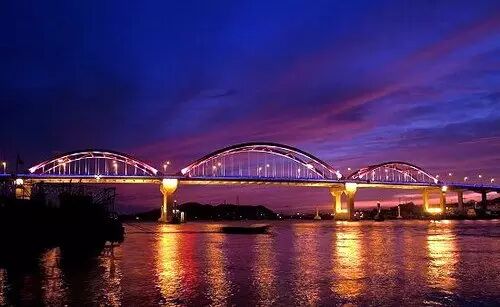

鲁家峙大桥
