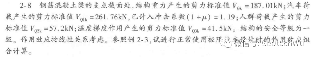

2-8 本题题目如下所示

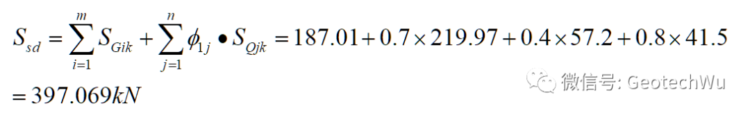

(1) 作用频遇效应组合 (P47)

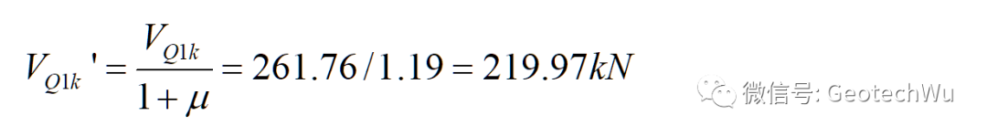

汽车荷载不计冲击系数的汽车荷载剪力标准值为:

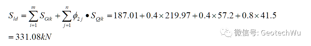

(2) 作用准永久效应组合
