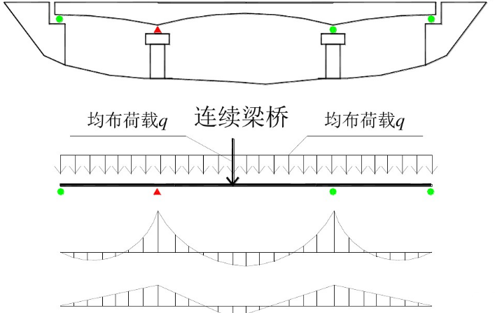

连续梁跨径的布置一般采用不等跨的形式(装配式简支转连续一般为等跨布
置)。如果采用等跨布置,则边跨内力较中跨大,将控制全桥设计,经济性要差。采用不等跨布置时,边跨/中跨=0.5~0.8 倍,钢筋混凝土连续梁取偏大值使边跨与中跨控制截面内力基本相同,预应力混凝土连续梁取偏小值以增加边跨刚度和减小活载弯矩的变化幅度,从而减少预应力筋数量。此外,边跨长度还与施工方法有关,如采用悬臂法施工,边跨长度以不超过中跨跨径的0.65 倍为宜。

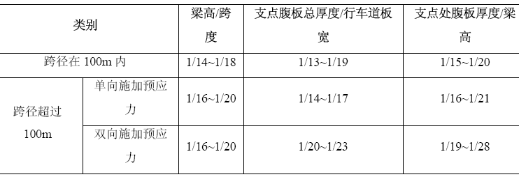

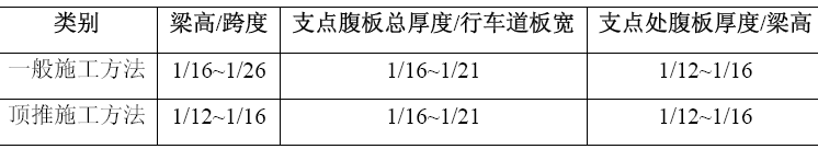

等高度连续梁桥的主要尺寸:
从已建桥梁统计资料分析表明,跨径大于100m 的预应力混凝土连续梁桥,90%以上都采用了变高度梁。变高度连续梁的截面变化曲线可以为二次抛物线、圆弧线或者折线,由于连续梁的恒载弯矩变化规律与二次抛物线相似,所以一般选用二次抛物线。折线形截面变化布置可使桥梁构造简单,施工方便,常用于中小跨径的连续梁桥。
变高度连续梁桥的主要尺寸:

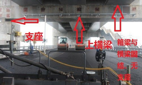

对于匝道桥,为增大刚度、减小扭矩、减小梁体侧翻的危险,尽可能采用墩梁
固结或横向双支座形式。如果横梁宽度不足以放下双支座时,应将横梁加宽。计算匝道时,应注意查看支座是否出现负反力,如果出现负反力则应考虑将支座横向偏心设置,同时考虑扩大横梁尺寸以满足支座横向偏心设置的需要。

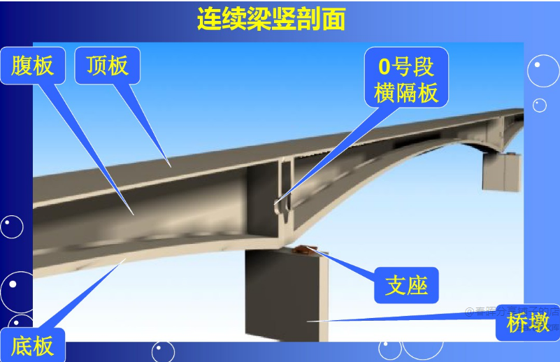

桥梁截面形式可根据桥宽、跨径、施工条件、使用要求等确定为箱形(简称箱
梁)或T 形(简称T 梁)。箱形截面可设计为单箱单室或单箱多室。箱梁翼板长度的确定应以桥面板正、负弯矩相互协调为原则, T 梁悬臂长度宜为1.0~1.5m,箱梁悬臂长度宜为1.5~2.5m。当主、引桥结构形式不同时,悬臂板长度尽量取得一致,若不能取一致时,应尽量使外悬臂下缘斜率一致。

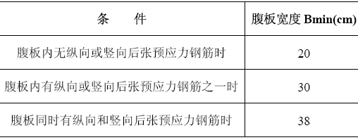

箱梁腹板宽度应由主梁截面抗剪、抗扭、混凝土保护层、预应力钢筋孔道净距
和满足混凝土浇筑等要求确定。预应力钢筋净保护层和净距除满足《公路钢筋混凝土及预应力混凝土桥涵设计规范》外,还应考虑纵向普通钢筋和箍筋的占位以及混凝土浇筑的孔隙等因素。箱梁腹板宽度最小值应符合下表要求:
悬臂板厚度应视悬臂长度、桥上荷载及防撞护栏碰撞力验算结果而定。根部厚
度宜取0.30~0.55m,悬臂板端部厚度一般不应小于0.12m(对有特殊防撞要求的结构,悬臂板端部厚度适当增加,如使用PL2 型防撞护栏时悬臂板端部厚度不应小于0.2m)。当悬臂板长度较长时应适当加强悬臂板沿主梁方向钢筋的配置。
主梁翼板和顶、底板厚度应根据梁距和箱宽计算确定。同时应满足箱梁顶板厚
度不小于0.2m,底板厚度不小于0.18m。一般情况下,非特载中小跨度预应力混凝土箱形梁,顶板厚度可取25cm,底板厚度可取22cm。T 梁顶板厚度不小于0.16m,一般情况下,非特载桥梁可取18cm。
中支点横梁和端横梁宽度由计算确定,但中支点横梁宽度不应小于2m,端横梁宽度不应小于1.1m,端横梁宽度还应考虑伸缩缝预留槽等构造要求。根据常规做法,对于中小跨度箱形梁,中支点横梁宽度一般取2m~2.5m,端支点横梁宽度取1.5m。
主梁腹板与顶、底板相接处应设1:5 加腋,箱形截面与支点横梁相接处应设渐变段加厚,对中小跨度现浇箱梁,渐变段长度一般取3m~4m。箱梁截面与跨间横梁相接处应设0.15m 抹角。

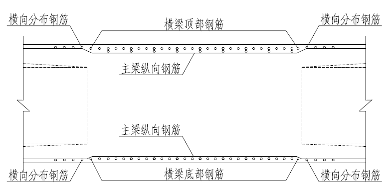

主梁、横梁钢筋关系:横梁钢筋(横向钢筋)设在外层,主梁钢筋(纵向钢筋)设在内层;主梁与横梁交叉处,不设主梁箍筋,横梁箍筋沿横梁全长布置。当纵梁、横梁均采用预应力时,应注意钢筋之间的位置关系,避免相互冲突。
腹板内无纵向预应力钢筋时,应注意腹板纵向分布钢筋不得与骨架钢筋相冲突
(一般情况下,可将分布钢筋布置于箍筋外侧)。腹板内设置纵向预应力时,应注意腹板变厚段及端部箍筋与预应力的位置关系,以免两者相互冲突。
桥面板钢筋与主梁、横梁钢筋关系:桥面板受力主筋置于主梁顶部纵向钢筋的
顶面,箱梁底板底面横向钢筋置于主梁底部纵向钢筋的底面。横梁范围内顶部和底部横梁主筋分别置于横梁最顶和最底面,主梁纵向钢筋(局部缓弯)置于横梁主筋内侧,同时横梁范围内桥面板或底板钢筋取消,但应配置翼板钢筋。钢筋布置如下图所示。

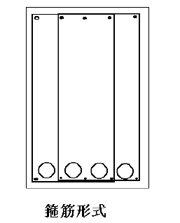

主梁腹板变宽段处箍筋135°弯钩应改为直角焊接,以避免箍筋弯头与波纹管矛盾。主梁箍筋配置形式应充分考虑预应力波纹管净距要求,建议采用下图方式(大圈套小圈)。

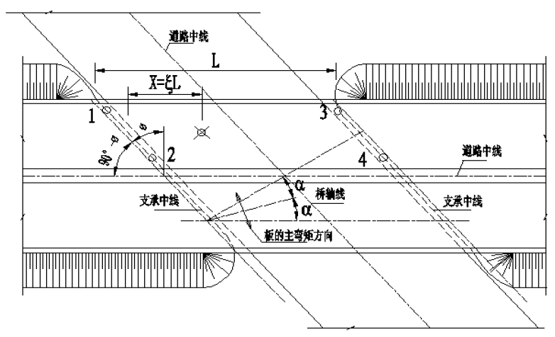

注:斜桥的斜度和斜角(该处斜度与书本中以及规范中斜交角概念相同)
(1)斜度--指支承边(或支座连线)与桥梁轴线法线之间的小于90°的夹角,以φ 表示(如下图),它表示的是桥梁的倾斜程度。通常,一座单跨斜桥可能有左、右两个斜度。当左右斜度相同时,称为规则斜桥;否则称为异型斜桥。斜度有正负之分,当支承边逆时针旋转至桥梁轴线的法线(右手法则)时,斜度为正,反之为负。
若弄错斜度的正负,则成为方向相反的桥梁,应给以特别的注意。
斜桥的斜度
(2)斜角--支承边与桥梁轴线的夹角(小于90°),它与斜度互余,注意不应混淆斜度与斜角。
