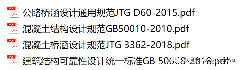

1 引言
<混凝土结构设计原理> 与规范紧密相关, 因此熟悉和掌握这些规范是必要的. 在目前阶段, 主要使用两个国家标准和两个行业标准, 如下图所示.  这个笔记简要回顾了这些规范 .
2 公路桥涵设计通用规范
<公路桥涵设计通用规范> 对桥涵设计设定了一些通用标准, 与混凝土相关的部分相对较少.

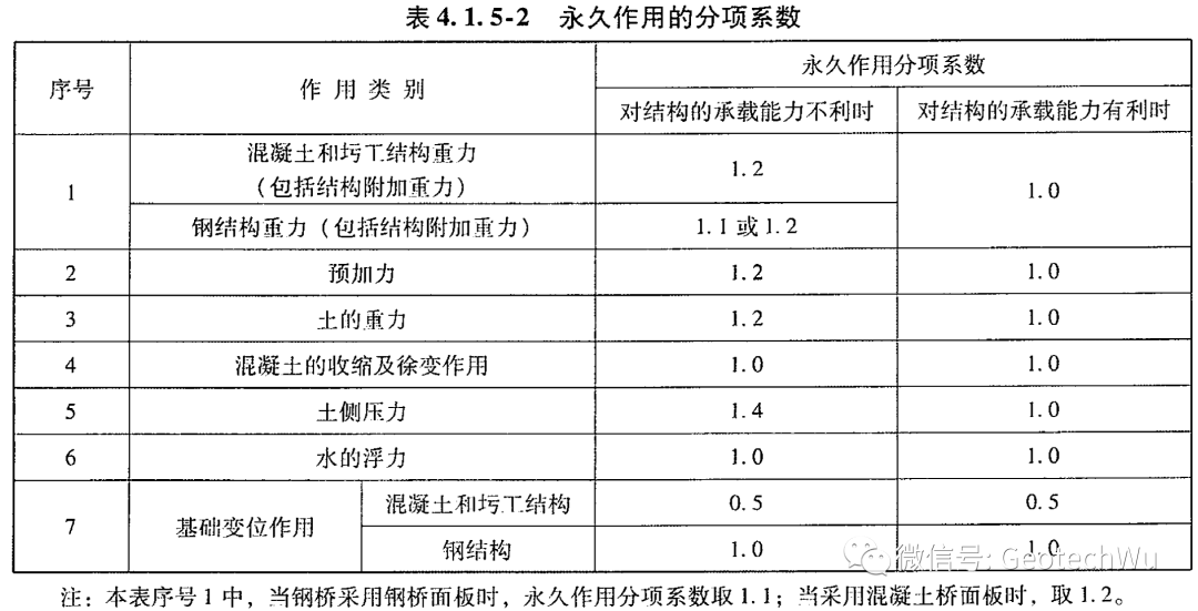

(1) 永久作用的分项系数对混凝土作了说明, 如下表所示.
(2) 规范表4.2.1中规定钢筋混凝土或预应力混凝土的重度采用25~26kN/m^3; 当按体积计算的含筋量小于2%时,采用25kN/m^3; 大于或等于2%时, 可采用26kN/m^3.

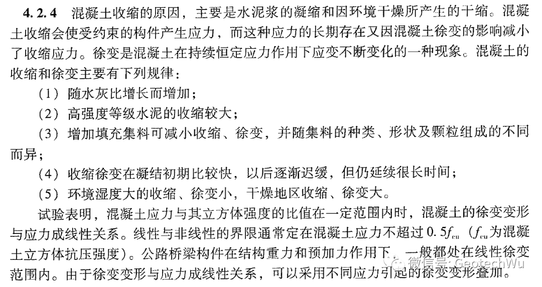

(3) 讨论了混凝土的收缩和徐变, 如下所示. 也讨论了温度对混凝土的影响.(p64-p65).
3 混凝土结构设计规范
<混凝土结构设计规范> 是与 <结构设计原理> 最为紧密联系的规范, 计算中的许多参数值都来自于这个规范, 因此这个规范是主要的参考资料.
4 混凝土桥涵设计规范
<公路钢筋混凝土及预应力混凝土桥涵设计规范> 对桥涵的设计做了一些定量的规定, 是主要的参考资料.
5 建筑结构可靠性设计统一标准
<建筑结构可靠度设计统一标准> 主要是对极限状态设计和分项系数设计方法设定了一些标准,  没有对桥梁和混凝土方面有特别的说明,仅作为参考使用.
