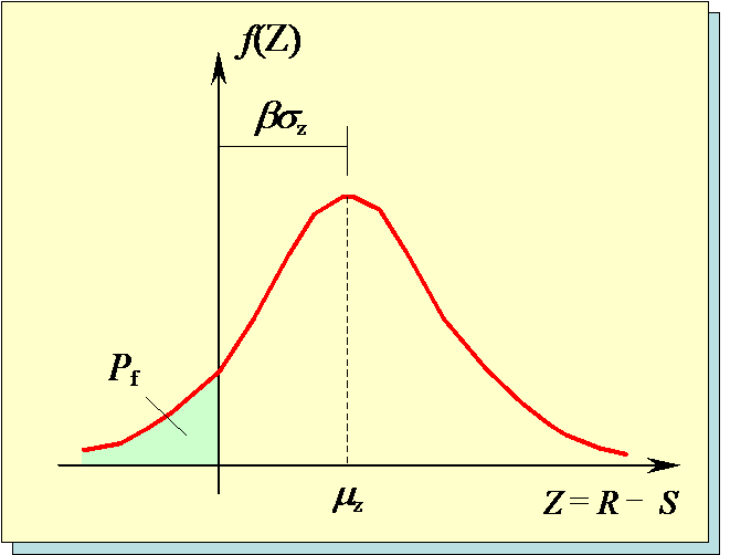

结构的极限状态可用下面的极限状态函数表示:
Z=R-S
Z=R-S>0 时, 结构处于可靠状态;
Z=R-S=0时, 结构达到极限状态;
Z=R-S<0时, 结构处于失效(破坏)状态。

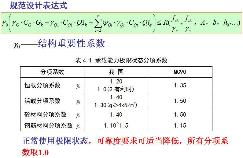

以概率理论为基础的极限状态设计法
由于实际结构中的不确定性,因此无论如何设计结构,都会有失效的可能性存在,只是可能性大小不同而已。
为了科学定量的表示结构可靠性的大小,采用概率方法是比较合理的。
失效概率越小,表示结构可靠性越大。因此,可以用失效概率来定量表示结构可靠性的大小。结构可靠性的概率度量称为结构可靠度。

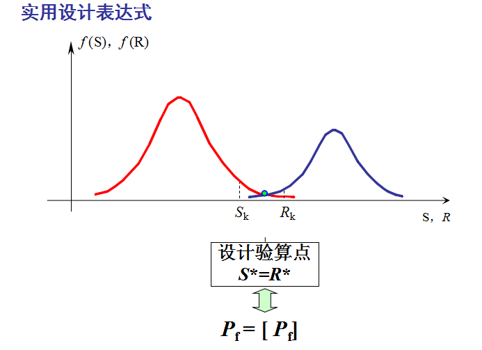

当失效概率Pf小于某个值时,人们因结构失效的可能性很小而不再担心,即可认为结构设计是可靠的。该失效概率限值称为容许失效概率[Pf]。

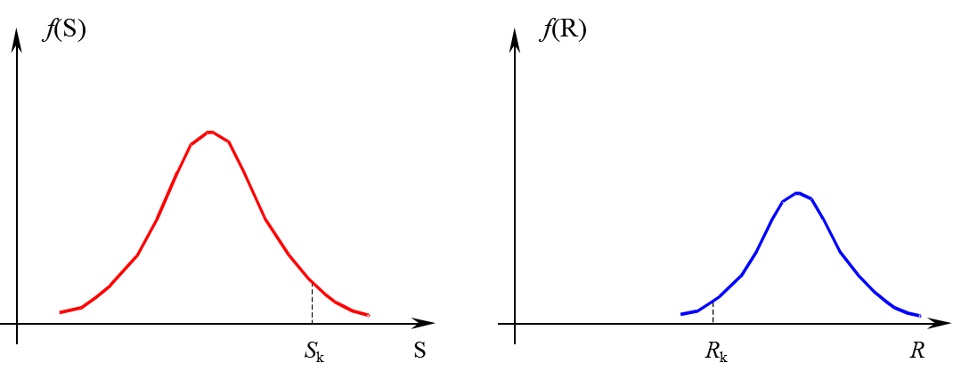

为了使结构安全可靠,必须使R>S,从上图可知,绝大多数情况下R>S,但是也存在R<S的失效情况,图中阴影部分就代表了失效概率的大小。理论上始终存在着失效概率,我们只能限制而无法消除。

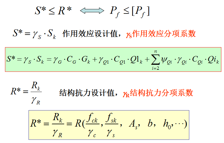

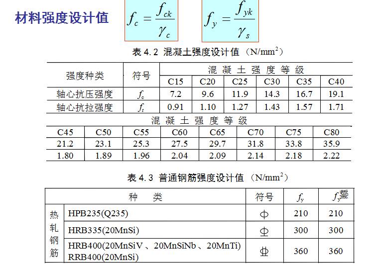

结构抗力标准值Rk(Rk的具体表达形式是本课程的主要内容)
fck、fsk分别为混凝土和钢筋的强度标准值,截面尺寸b、h0和配筋As取设计值。
